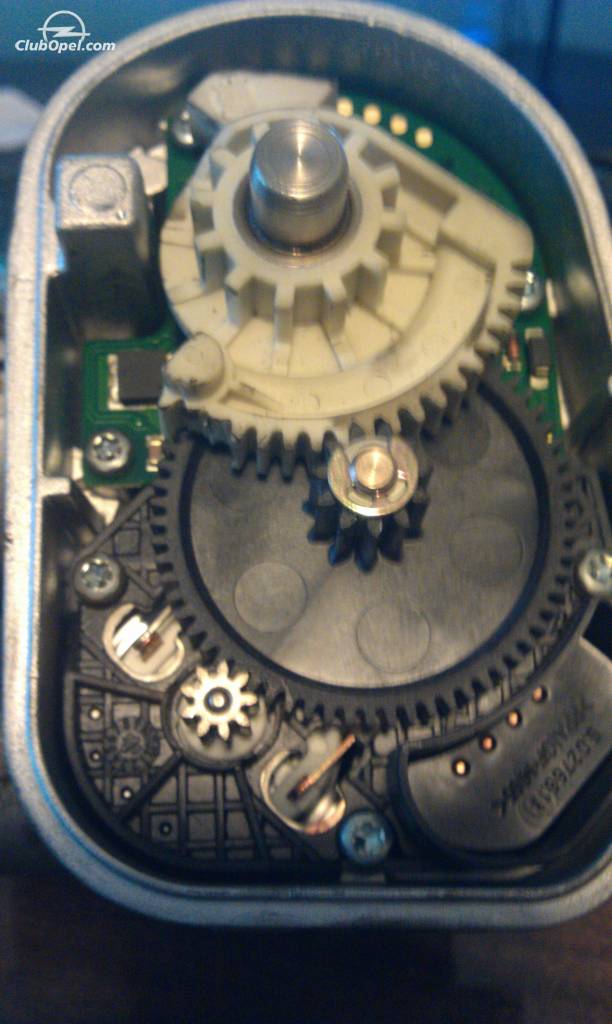

Uite si o poza cu piesa in cauza (incercuita portocaliu)
Ca pret SH pleaca de la 150 RON o clapeta din asta.
Apropo pune pe cineva sa puna contactul treapta 2 martori aprinsi (fara sa porneasca motorul) iar tu asculta piesa incercuita daca se aude un carait se confirma ce am zis eu (in mod normal ea trebuie doar sa bazaie) la fel si cand se ia contactul.Posbil sa nu caraie dar sa agate aleatoriu.
Pentru problema cu neraspunsul la acceleratie si urcarea la 1100 rpm a ralantiului sunt de obicei de vina contacti pedala acceleratie sau mai rar contaci oxidati in pinii UEC (tabloul sigurante compartiment motor). Daca au remediat e ok.Masina se tureaza la 1100-1300 rpm in cazurile astea pentru a putea ajunge cu ea acasa sau la cel mai apropiat service.

Pentru testul cu pedale: baga cheia in contact. Tii simultan apasat frana si acceleratia, pui contactul treapta a2a pana se aprind becurile in bord. In loc de nr de km o sa iti apara ECN si nr erorii.
Eu aveam 112502. La mine beleaua era clapeta de acceleratie de nu se tura dupa 3000. Daca pui contactul fara sa pornesti motorul, si te duci si asculti sub capota si se aude un tacanit, ai niste pinioni rupti - solutia alta clapeta. Dupa ce am schimbat-o a mers, iar dupa 2 zile se tura singura usor. La mine a fost ca spalasem masina si a intrat umezeala la UEC. Am sters un pic si si-a revenit. Dar intai fa-i un test.
