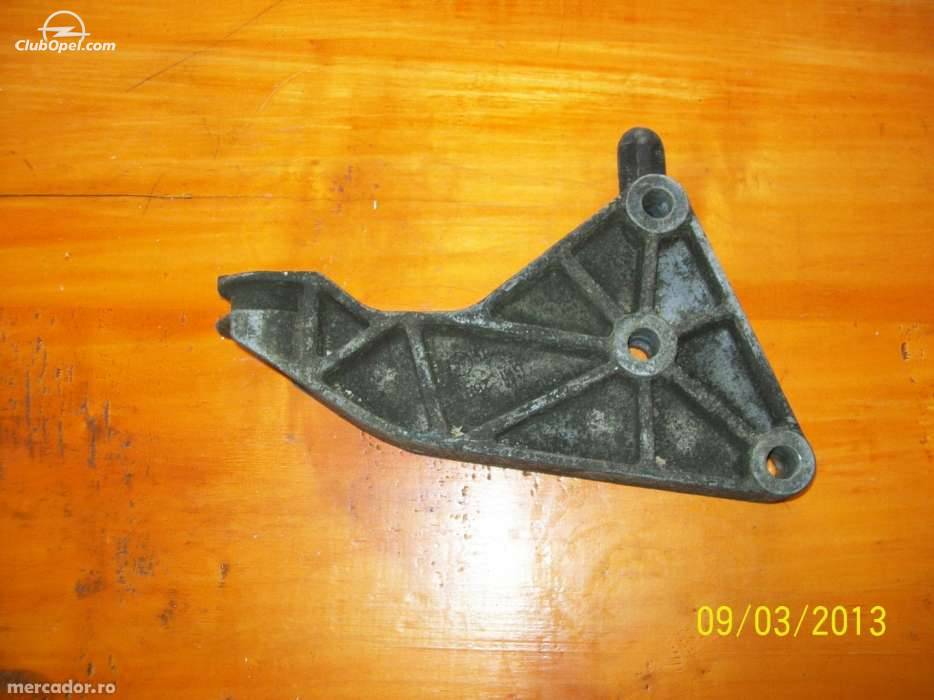

Am si eu o problema,am fost la un service si mi-au zis ca tamponul central este crapat.Cand m-am dus sa caut,mecanicul mi-a zis ca ce cel turnulet sau cel de dupa tamponul turnulet.Am cumparat tamponul turnulet,care e situat central in spate,sub cutie,si nu e acela.Cel care il am eu crapat se afla pe diagonala fata de tamponul turnulet,la o mica distanta,spre baterie.Iar acum motorul imi sta pe planetara si putin peste electromotor,cel putin asa mi se pare.Imi puteti spune care tampon este? Uitati aici cateva poze:

Ce tampon turnulet? De unde scot unii tot felul de denumiri? Mai ramane sa aud ca la volanta or sa ii zica discul cu creneluri...
Ce ai pozat tu pare a fi tamponul motor (sau cutie) fata.

Asa am gasit denumire,la suportul ala,nu i-am zis eu asa.Am cautat suport astra h si am gasit din intamplare asta.Este,dupa parerea mea,acelasi cu ce am eu crapat la masina.Ce parere ai ?Mersii !

Este suport de cutie care duce la tamponul antibalans ce se afla in cadrul motor.... Daca este dupa aceeași motorizare este perfect daca nu ... Nu se potriveste.

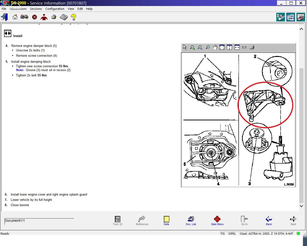

Este un adaptor (prelungire) pentru tamponul anticuplu (ala din spate) . Unele masini au asa ceva altele nu. Nu mai merge cu masina asa ca le termini si pe celelalte.
Uite si o imagine sa te clarifici ce si cum
