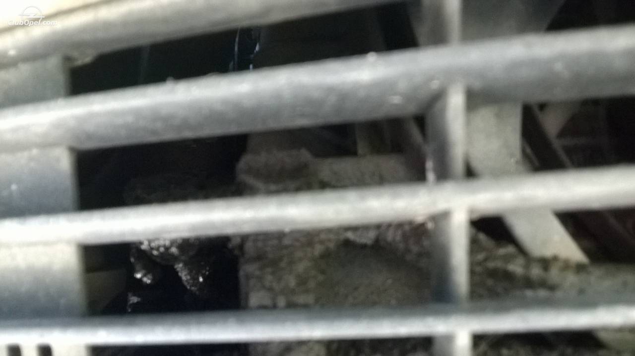

Gusta pe buricul degetului (fara a inghiti), daca e dulce e antigel.
- Verifica daca este antigel (dupa gust)
- Verifica vizual si garnitura de la (termostat de prelingeri)
- Mai ramane garnitura de la pompa de apa daca este Antigel. (dupa mine)
Daca este ulei poate fi.
- De la O-ring-ul Arbore Coti. http://www.partsbase.org/op...ets/#p-ope-638196
- Garnitura Capac Culbutori verifica vizual toata marginea capacului de prelingeri.
(si prelinge pe motor in jos pana jos la arbore spre fulie)
- Sau in cel mai rau caz garnitura de chiuloasa dar cred ca nu este cazul aici.
- Garnitura baie ulei mai rar dar cine stie.
Concluzia o poti trage singur.
Arunca o privire si pe sub fulie se vede mai bine. (din ce vad in poza ai scutul pus)

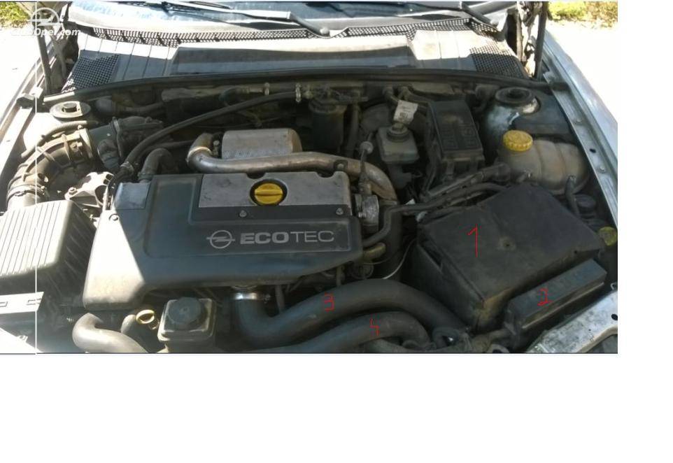

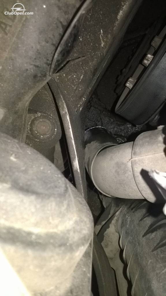

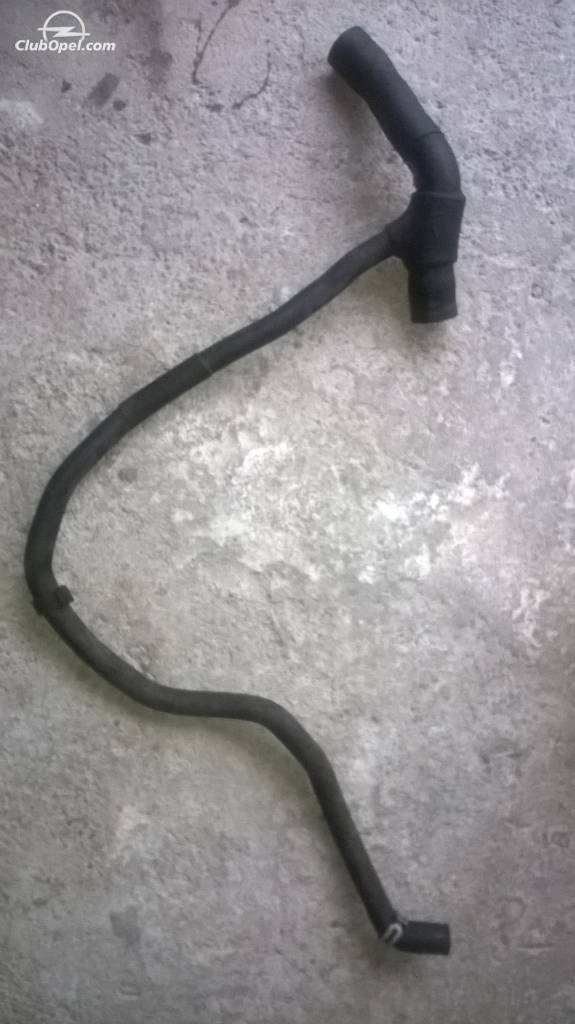

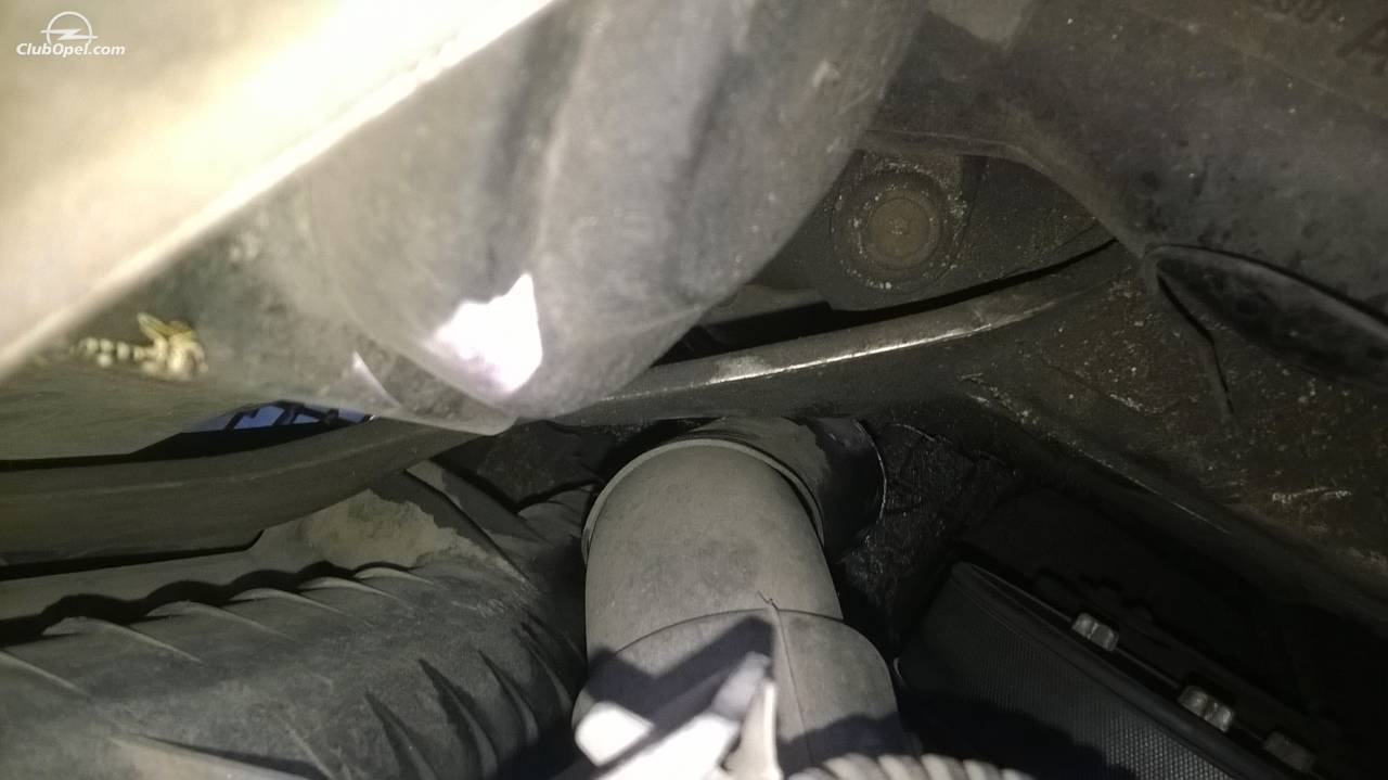

Am rezolvat problema cu piederile de apa.
Pierdeam apa din cauza furtunului de la termostat la radiator.
Mai exact este futunul din poza:

Dupa ce a montat furtunul de apa care l-am gasit la dezmembrari "mecanicul" mi-a spus sa ma duc la Inginer sa-mi spuna cat am de platit.
