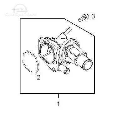

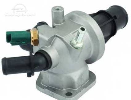

  • corsablue
  • Mesaje scrise: 3,058
in zona filtrului de motorina, pe motor este termostatul. Acolo pe corpul termostatului este senzorul.
