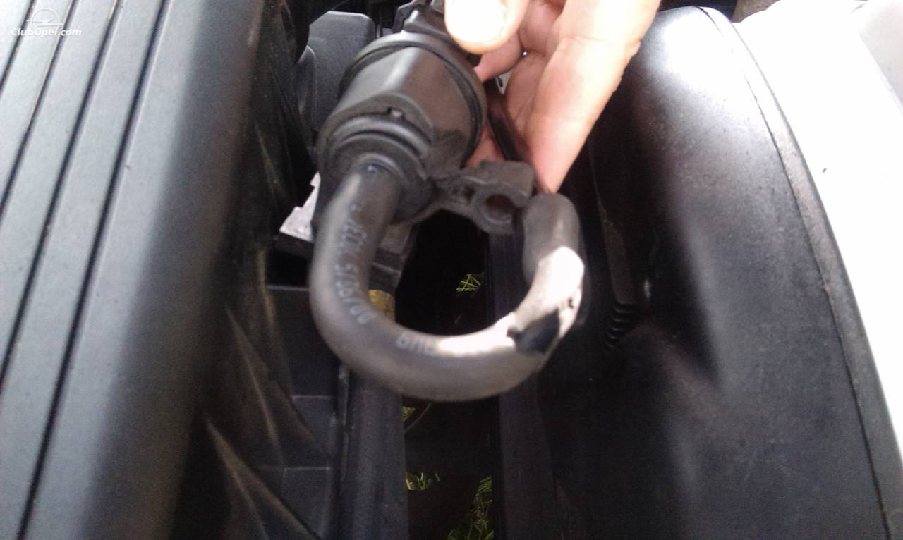

Am si eu o nedumerire . Cand mi-am cumparat masina am fost la un service cu ea pentru schimburile de rigoare. Dupaia m-am intors acasa ,si pe drum am auzit un zgomot urat la motor . Cei de la service au rupt o clema de la un furtun ... si nu prea stiu cum se numeste acest furtun .

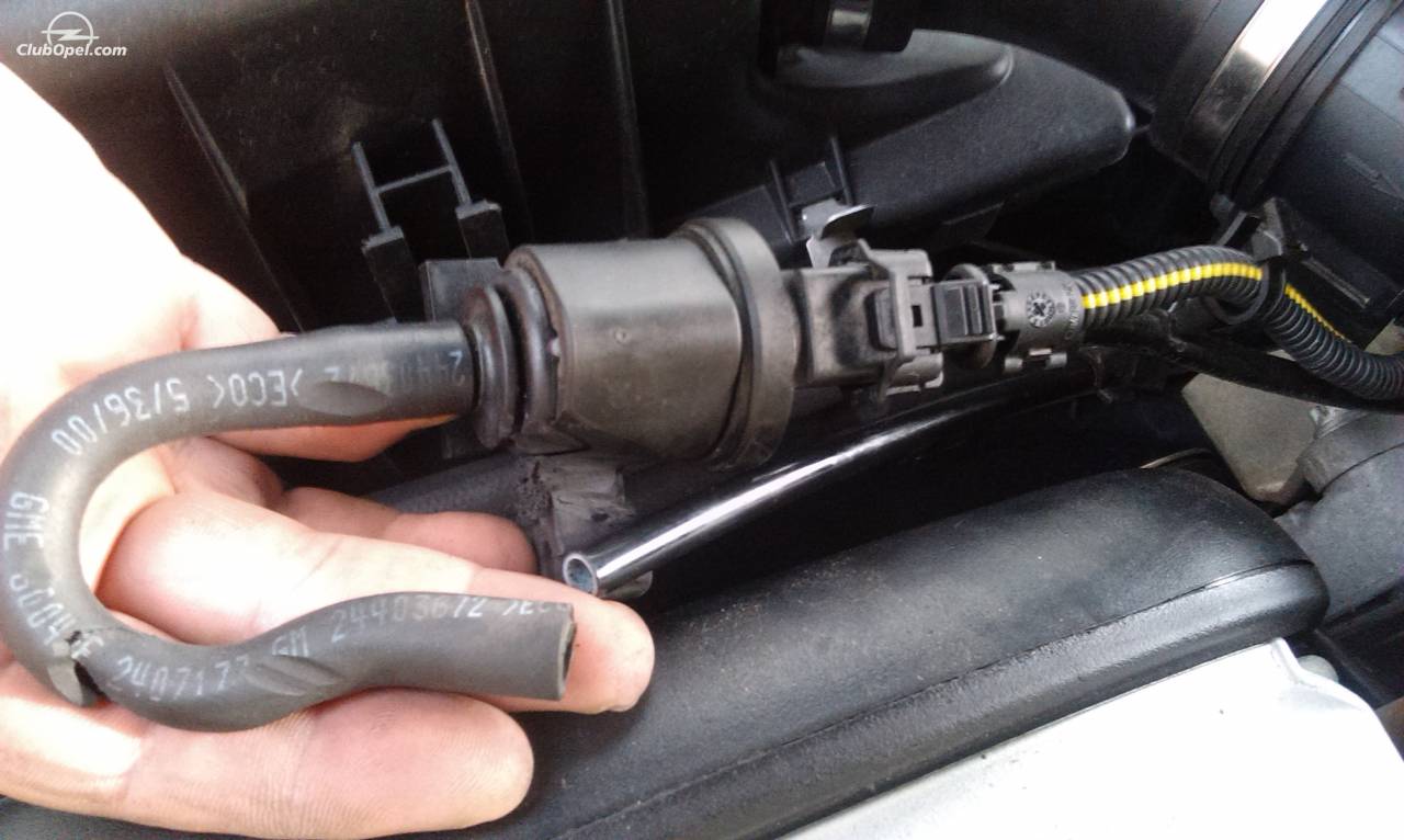

Are codul pe el GM 8 07 432 | 24403672 | te duci cu Codul la un magazin de piese auto si cred ca te rezolva.
Furtun Combustibil evaporare VALVE (schimba-l ca ia foc, este de combustibil)
Piesa nr.12

Cu siguranta este de la traseul de vapori benzina, traseu care pleaca de la canistra de vapori.

Piesa in care intra furtunul se numeste valva de purjare vapori benzina.

Eu am facut o improvizatie ... si vad ca nu face nicio figura dar nu vreau sa circul cu ea asa .
Va multumesc frumos .
  • T.ion
  • Mesaje scrise: 3,454
  • Masina: Zafira 2001 Z16XE
Daca nu are scurgeri merge asa. (ma refer la improvizatie cu alt furtun)
