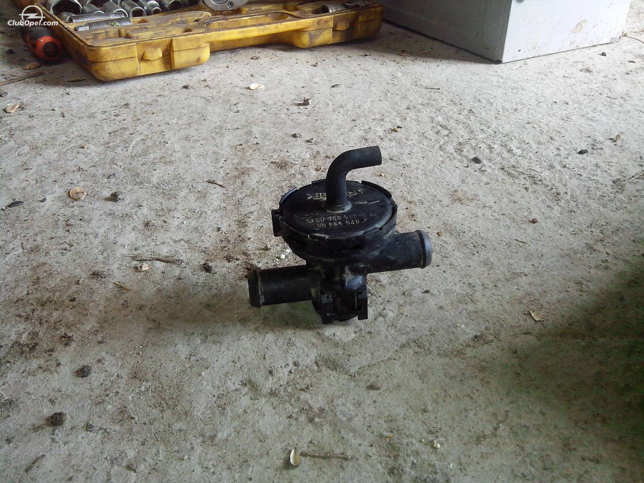

Salutare tuturor! De curand motorul mi-a fiert, nu am stiut initial din ce cauza, am completat nivelul apei in vas dar scadea vazand cu ochii am observat pe unde se scurgea dar nu stiam cum sa ajung acolo! astazi am reusit sa demontez si sa dau jos obiectul cu pricina:). 😶 😃!
Cine ma poate ajuta va rog frumos?! sa imi explice de ce au aparut simptomele acestea, ce cauza poate fii? Multumesc! 😕 toate cele bune!.

acea piesa se numeste robinetul vacumatic si s-a defectat/spart membrana din el si aceasta este cauza pentru care curge
se rezolva extrem de simplu si anume se lasa pe loc NU umbli la nimic nu te bagi pe sub masina si nu cumperi nicio piesa doar SCOTI furtunasul de vacum care intra in el
in urma cu aproximativ un an jumatate si eu am avut aceeasi problema si am incercat fel de fel de artificii cu tevi de trecere chiar am incercat sa desfac robinetul acela sa vad daca se poate reface in vreun fel pana la urma am verificat si cand facea vacum curgea deci ... l-am facut sa numai faca vacum
cand aveam problema era toamna si imi faceam griji ca atunci cand va venii sezonul cald si o sa fiu nevoit sa utilizez AC-ul o sa imi faca probleme daca are furtunasul de vacum scos dar nu a facut nicio problema
deci vara utilizez AC fara niciun impediment in sensul ca mi-ar baga caldura de la caloriferul de caldura si iarna utilizez caldura la fel fara probleme
app: scoate furtunasul de vacum din partea de sus de la motor ca sa nu te mai chinui
spor la treaba

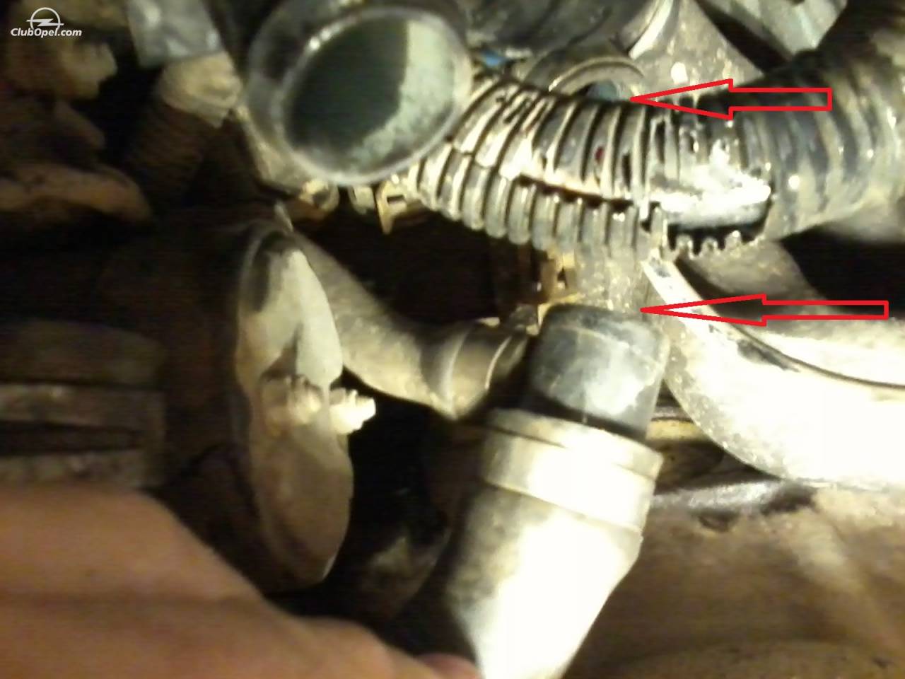

  • blackshaddow
  • Mesaje scrise: 662
  • Locatie: Tulcea
  • Masina: Tigra 1998 X14XE
  • Cont inregistrat: 19 Jun 2009
uite poza cu furtunasul de vacum care trebuie scos incearca si varianta sa scoti furtunasul si verifica daca mai curge

@blackshaddow: la tine in poza furtunul de vacum este astupat. Asa trebuie sa fac si eu ca sa mearga sau l-ai astupat ca sa nu intre/traga praf pe acolo?

l-am astupat ca se auzea cum trage aer vacumul un pufait nu tare doar cand aveam motorul pornit si capota ridicata
tu scoate furtunasul si vezi care e treaba ca nu e mare inginerie 😉
poate scapi de probleme doar cu atat

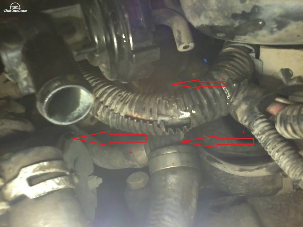

Aseara m-am bagat sub masina sa vad ce si cum. Concluzia: Un T din pastic retezat.
Din robinetul vacumatic pleaca un furtun ce face un cot. La celalat capat este un T (din el pleaca si un furtun mai mic, tind sa cred ca se duce la caloriferul din interior). Celalat furtun cred ca duce la motor si este de aproximativ aceeasi dimensiune cu cel care intra (de la robinetul vacumatic - pozitia 1.) Aici este retezat T-ul (intre poz 2 si 3.). Pe acest furtun catre motor este ramas piesa de plastic.
Acum intrebarea mea este cum dau jos colierele de la acet T? Pentru ca nu sunt la fel ca cele de la robinetul vacumatic sau de pe la radiator in general (prin auto-strangere, nu stiu cum se numesc). Pur si simplu sunt ca un inel, ceva gen ca si cum ar fi cositorite. Nu am apucat sa vad daca sunt intrerupte, pozitia este destul de incomoda, neavant elevator, ma incurca planetara dreata.

colierele le fortezi cu o surubelnita ATENTIE sa nu spargi furtunele
bagi surubelnita sub colier si il fortezi de preferat unde se incheie colierul dupa care inlocuiesti colierele cu unele cu strangere normala ca pe acestea nu o sa le mai poti pune la loc
