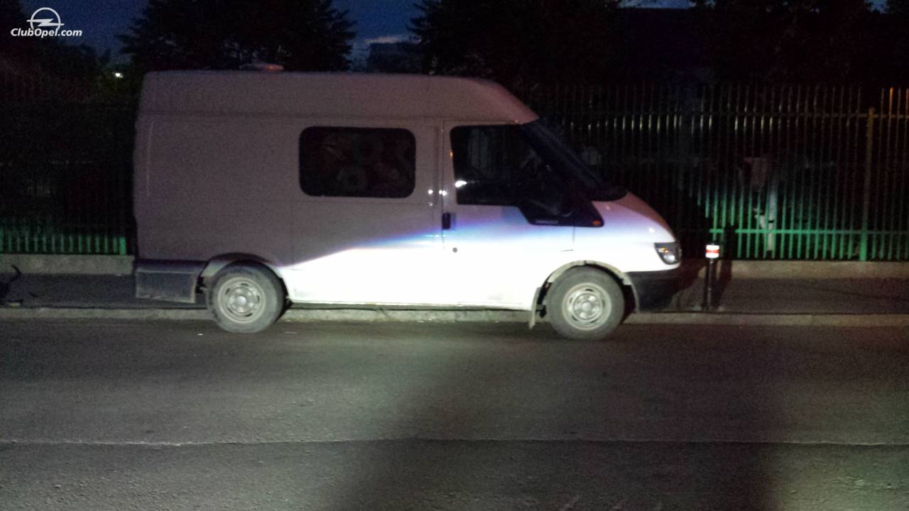

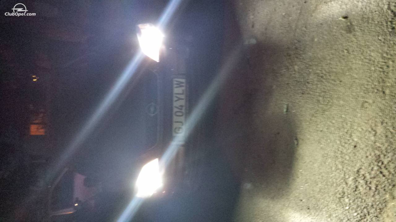

Va salut din nou! Asa cum am spus xenonul meu si'a revenit dar desi atunci cand ma uit nu pare sa aiba vreo problema, lumineaza foarte slab in comparatie cu cel stang! E adevarat ca e si mai vechi dar chiar asa mare diferenta sa fie?! L'am polishat acum cateva luni! Ce credeti? Tot balastul e de vina?

bec/balast
Fa permutari intre componentele de pe stanga si de pe drepta
Daca vad bine in poza, cel de dreapta a inceput sa isi si schimbe culoarea. In cazul asta e clar becul...

Am schimbat balastul, dar tot incet lumina becul meu pe acel "tester"! Am pus unul original pe care l-am avut inainte pe masina si batea mult mai tare! Nu ca cel din stanga dar cred ca nici nu sunt egale ca putere!
Originalul din cate stiu eu e de 4300k 35w si cred ca de aia e mai galben decat chinezaria de 6000k si 55w!
😊 Deci acum am unul galben si unul albastru!

pai tu pe dreapta ai pus bec de 55 W? Daca da, de aia ai lumina slaba, balastul original e de 35 W, pui bec prea puternic... da cu virgula 😊
4300k e lumina alba. 6000k deja bate in albastru.
Deci, pune bec de 35W, preferabil ceva de calitate, vezi un osram, un philips, ceva de genu'. Cauti pe net articole cum poti sa diferentiezi un fake de un original, si sapi pe ebay. Ia de 4300k, alea de 6000k sunt cam naspa pe ploaie/etc, din cauza tentei albastrui (vorbesc din experienta).
Orientativ,astea te duc la ~100 USD (set de 2 bucati), ceea ce e super rezonabil. Poti sapa pe net sa vezi comparatii intre modele, care modele sunt mai bune, dau lumina mai buna, etc.
