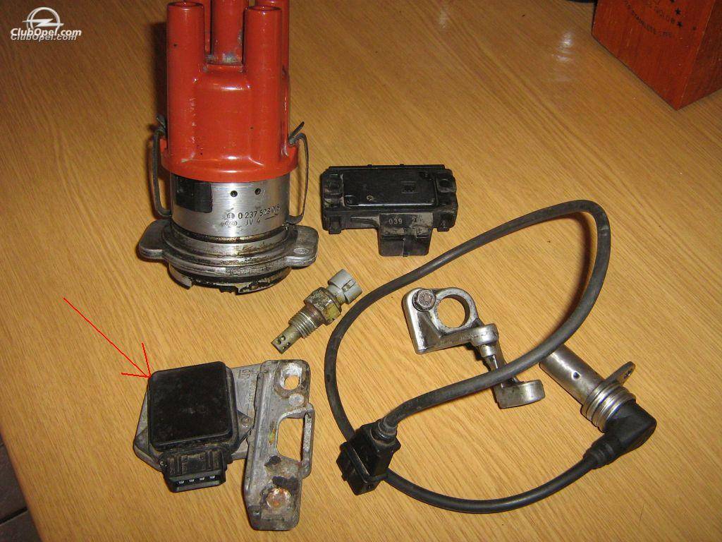

Ia verifica tu, nu cumva sub bobina de aprindere ai o chestie in care intra o mufa ? e prins impreuna cu bobina de inductie, pe aripa.
Ceea ce ai schimbat tu din delcou, se numeste senzor Hall, daca nu ma insel ...
Chestia aia la care fac eu referire, de sub bobina de aprindere, se numeste modul de aprindere si mai mult ca sigur ala este defect.
Ala este ''raspunzator'' cu producerea sau nu a scanteii.
Crede-ma, am schimbat deja doua pana acum, second-hand
Nu te stresa sa cumperi unul nou fiindca s-ar putea sa te tina mai putin decat unul cumparat sh . Eu am dat pe unul sh 30 sau 50 de lei parca.
Referitor la faptul ca nu iti vine nici benzina, asta este cu totul altceva si garantat nu are legatura cu aprinderea. Masinutele astea vechi ale noastre nu au ele un ECU asa de destept. Sa nu il supraestimam ...
Benzina ar trebui sa ii vina, indiferent de scanteie sau nu .
Mie unul imi inneca motorul. La pornire mirosea a benzina nearsa de iti muta nasul ...
In fine, cauta sa schimbi acel modul de care ti-am scris mai sus sau eventual sa imprumuti unul de proba .

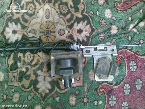

ai cumva o poza cu piesa de care zici de ea ca nu stiu la ce te referi? eu langa bobina de inductie nu mai am nimic acolo pe aripa,intra o mufa in ea cu 3 fire,doua duc la modulul de inductie ala cu 7 pini din delcou iar un fir duce spre ECU si mai e o mufa care sta in aer,acolo nu am avut nimic niciodata,masina a mers asa cu mufa aia "in aer"
  • marius_f
  • Mesaje scrise: 534
  • Masina: Astra 1994 c18nz
  • Cont inregistrat: 05 Jun 2008
sper ca ai inteles la ce ma refer ...
chestia aia cu sageata rosie trebuie sa fie prinsa in aceleasi suruburi cu bobina de aprindere, mai exact sub bobina
faptul ca s-ar putea sa iti lipseasca ... Exclamation nu stiu de ce sau daca este normal sau nu
eu unul cred ca ar trebui sa existe si la c16nz (eu am c18nz), dar ...

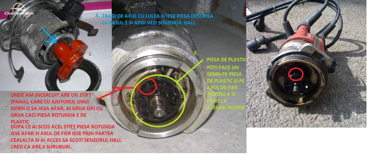

Ajutatima si pe mine va rog,am cautat peste tot dar nu am gasit nici un tutorial cum se demonteaza,schimba senzorul hall de pe delcou.Fluctuatile de relanti de acolo apar de cele mai multe ori ,pt ca se oxideaza lamelele ce fac contact cu mufa sau firele se interup.Degeaba schimbam cu un alt delcou sh pt ca aceasi problema o gasim in general la toate.Va rog mult daca se poate un sfat cu schimbarea senzorului hall pt ca nu am putut ajunge la el ,doar am curat bine lamelele ce intra in mufa si momentan mi-am rezolvat defectul..!
  • herby
  • Mesaje scrise: 174
  • Masina: Astra 1993 C14NZ
  • Cont inregistrat: 19 Aug 2009
@KERYBOSS, la ce motor vrei sa-i schimbi senzorul hall ?, pune tipul motorului si poate te pot ajuta.
O zibuna !
  • KERYBOSS
  • Mesaje scrise: 38
  • Masina: Astra 2003
  • Cont inregistrat: 29 Nov 2007
Motorul este 1.4cnz scuze si mult respect!
  • KERYBOSS
  • Mesaje scrise: 38
Senzorul este in delcou dar nu pot ajunge la el....!
  • herby
Sal...ti-am atasat o poza cu descrierea operatiunilor de schimbare senzor hall,pentru prima data faci un semn cu un marker sau altceva pe motor si delcou(este un lacas de 1 cm perfect pt a face semn) , acest lucru iti este necesar pentru a nu deregla avansu, apoi dai jos capacul de la delcou, daca nu sti iti notezi ordinea de montare a fiselor, scoti luleaua,scoti mufa de la senzorul hall, apoi desfaci piulita aflata sub delcou cu o cheie de 13 si scoti practic delcoul afar, apoi incepi sa faci ce ti-am descris in poza din atasament (am pus in poza cele 2 tipuri de delcou pe sistem Lucas si Bosch la ambele e la fel), nu stiu ce ai tu pe masina.
Sper sa te descurci si daca nu am cuprins chiar tot e loc si de complectari de la colegi.
Bafta si spune daca ai reusit.
PS: Nu te grabi fa totul in ordine si ai avea nevoie mai de o persoana cand scoti acel stift.
