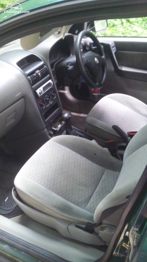

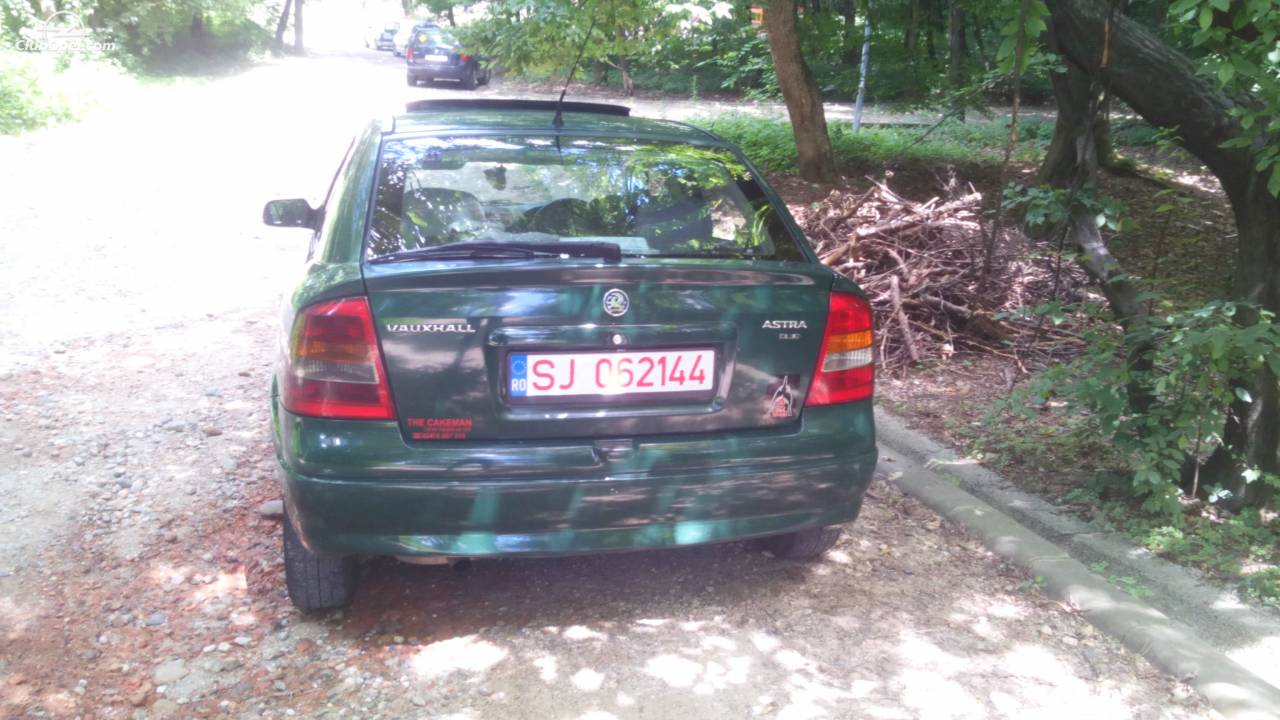

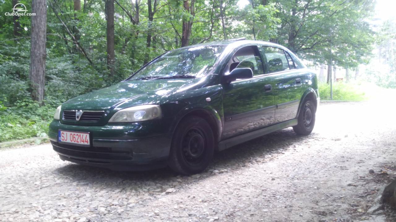

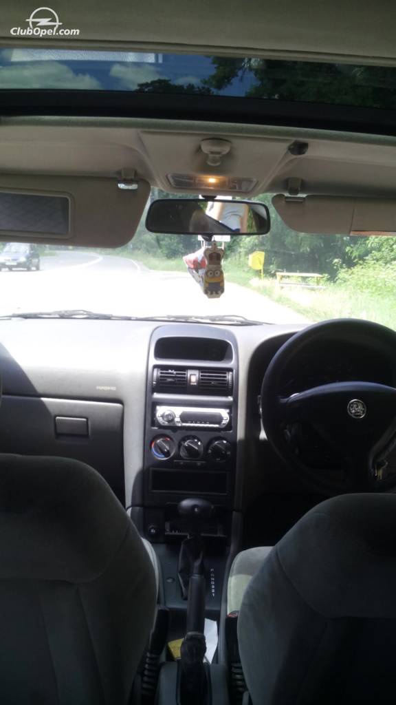

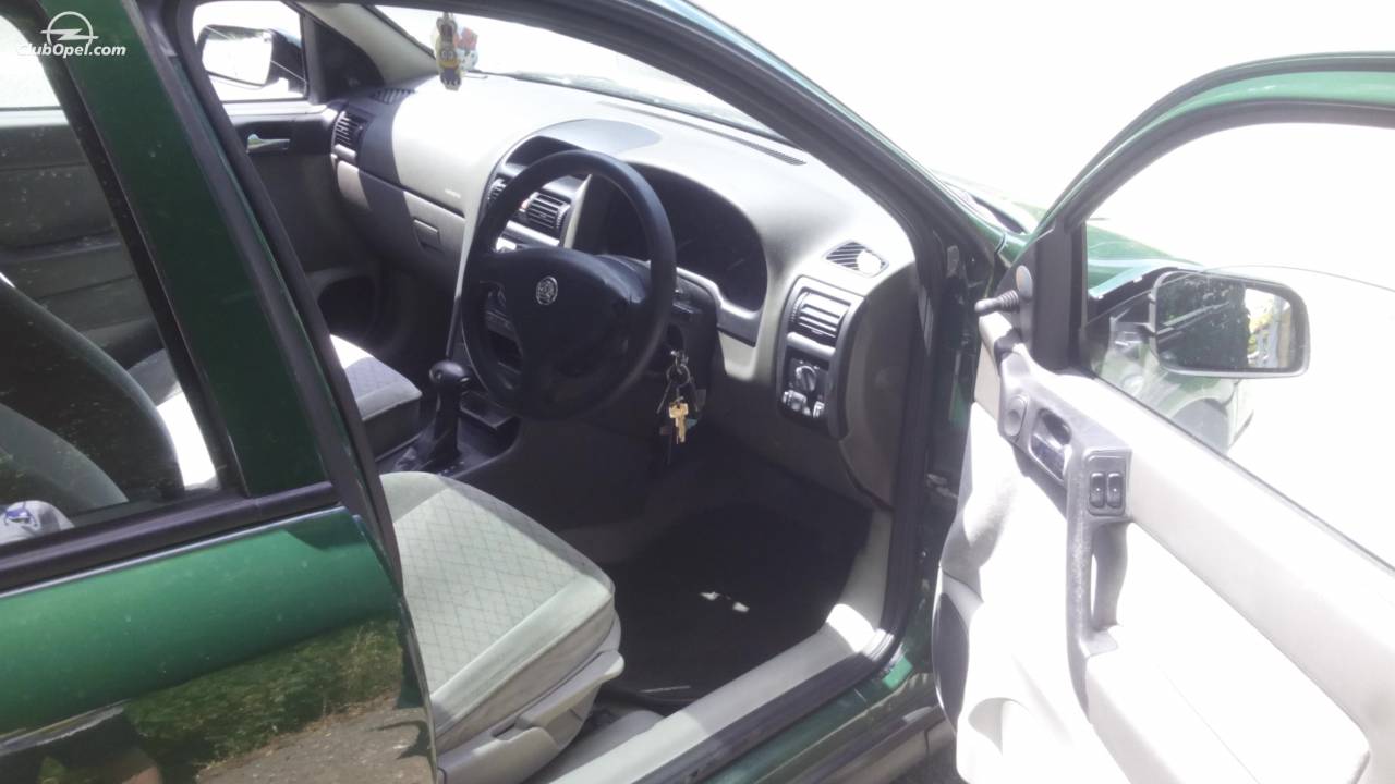

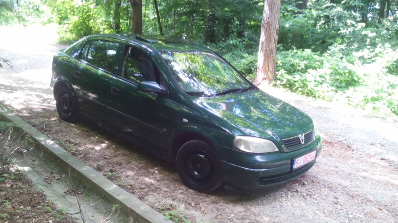

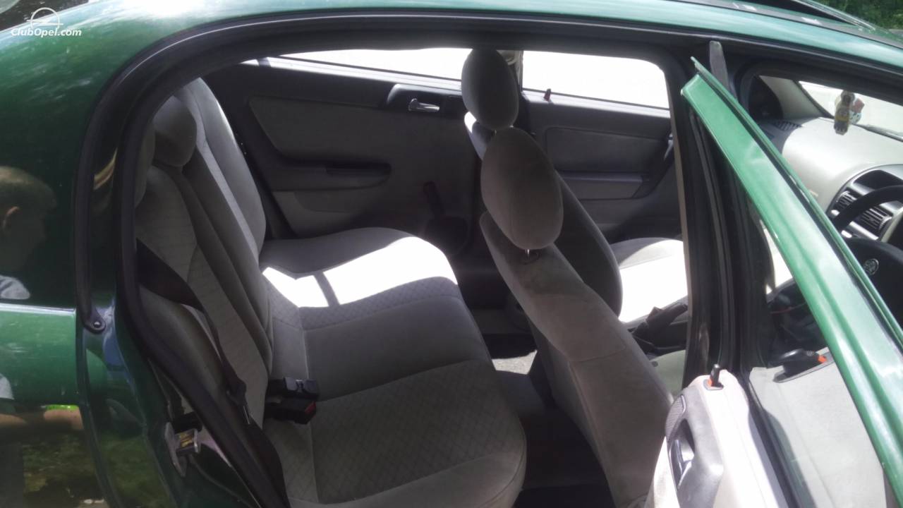

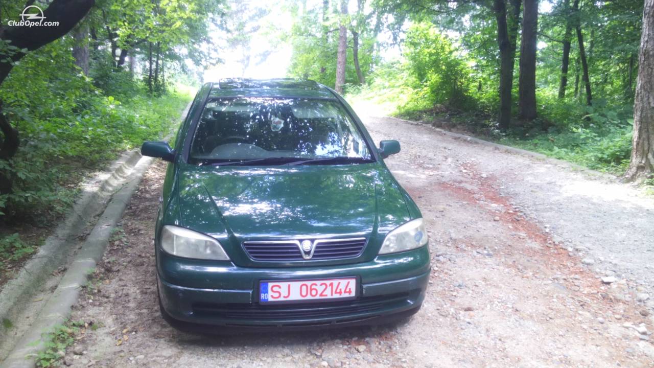

salut. am o astra g din 99 2.0di automatic (varianta fara intercooler de 82cp) de vanzare . este cu volan pe dreapta si se mai pot scoate 2 randuri de numere rosii primul set de numere fiind valabil pana in 23 luna aceasta. cutia si motorul schimba perfect chiar daca are in jur de 182000mile. se mira zilele trecute un amic cat de frumos schimba vitezele pentru o cutie atat de rudimentara dupa cum a numit-o, el avand audi a8 3.0tdi automatic. Am cumparat masina personal din uk in iunie 2015 si am aduso in tara la sfarsitul lunii trecute. daca te intereseza pretul este negociabil. iti iei ce ai nevoie si pe urma o dai la dezmembrari, cutia sunt sigur ca e aceeasi care o ai si tu. daca se potriveste cutia de pe bezinar mai am o vectra b din 96 de 1.6 16v accidentata cu cutie automata (cutia nu a fost avariata) pe care as fi dispus sa o dezmembrez
