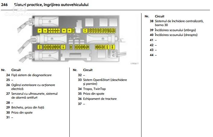

pai candidati ar fi trapa (34), echipamentul de tractare (36) si incalzirea in scaune (39, 40)
Bricheta, functie de configuratie, poate sa aiba alimentare permanenta (la mine asa e)

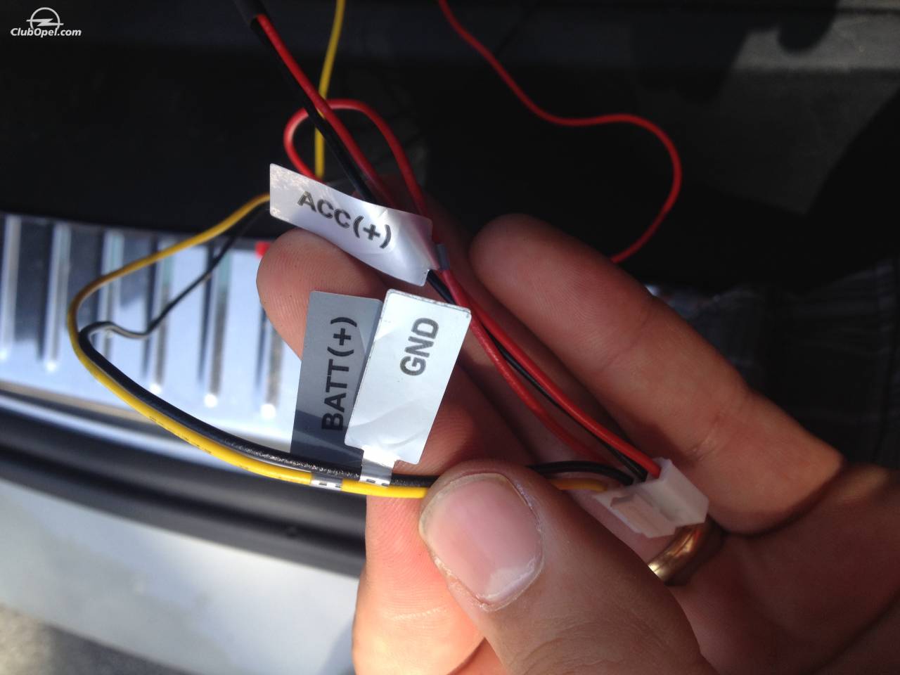

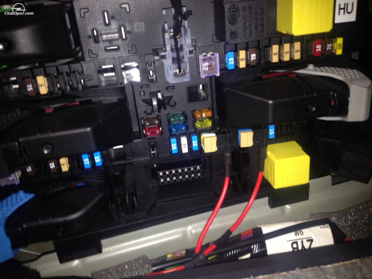

Firele cu pricina care imi asigura fucntionarea PMP atat cu motorul pornit cat si cand este oprit (schimba sursa automat) sunt cele din poza de mai jos.

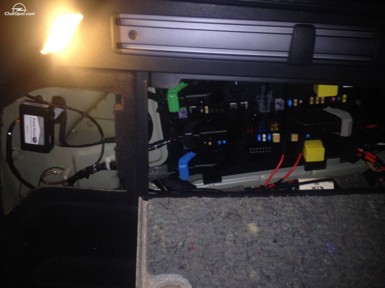

Legaturile la REC arata ca mai jos. GND l-am luat de la un surub de masa deja existent:

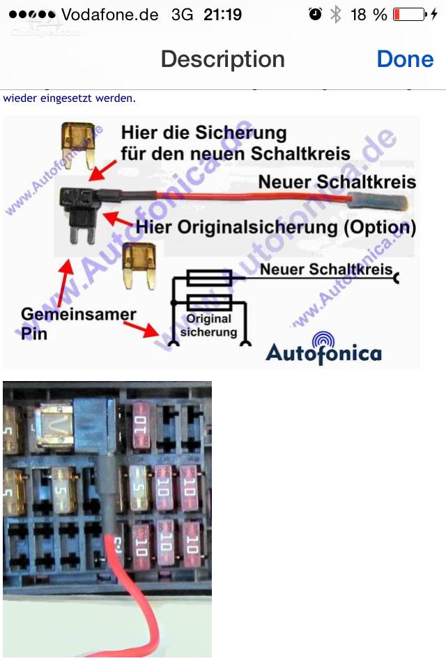

Ca sa iasa treaba frumos si profesional am folosit un adaptor pentru sigurante. Vezi poza mai jos. Pentru cei interesati exista pe eBay de cumparat, "costa 2 lei". 😊

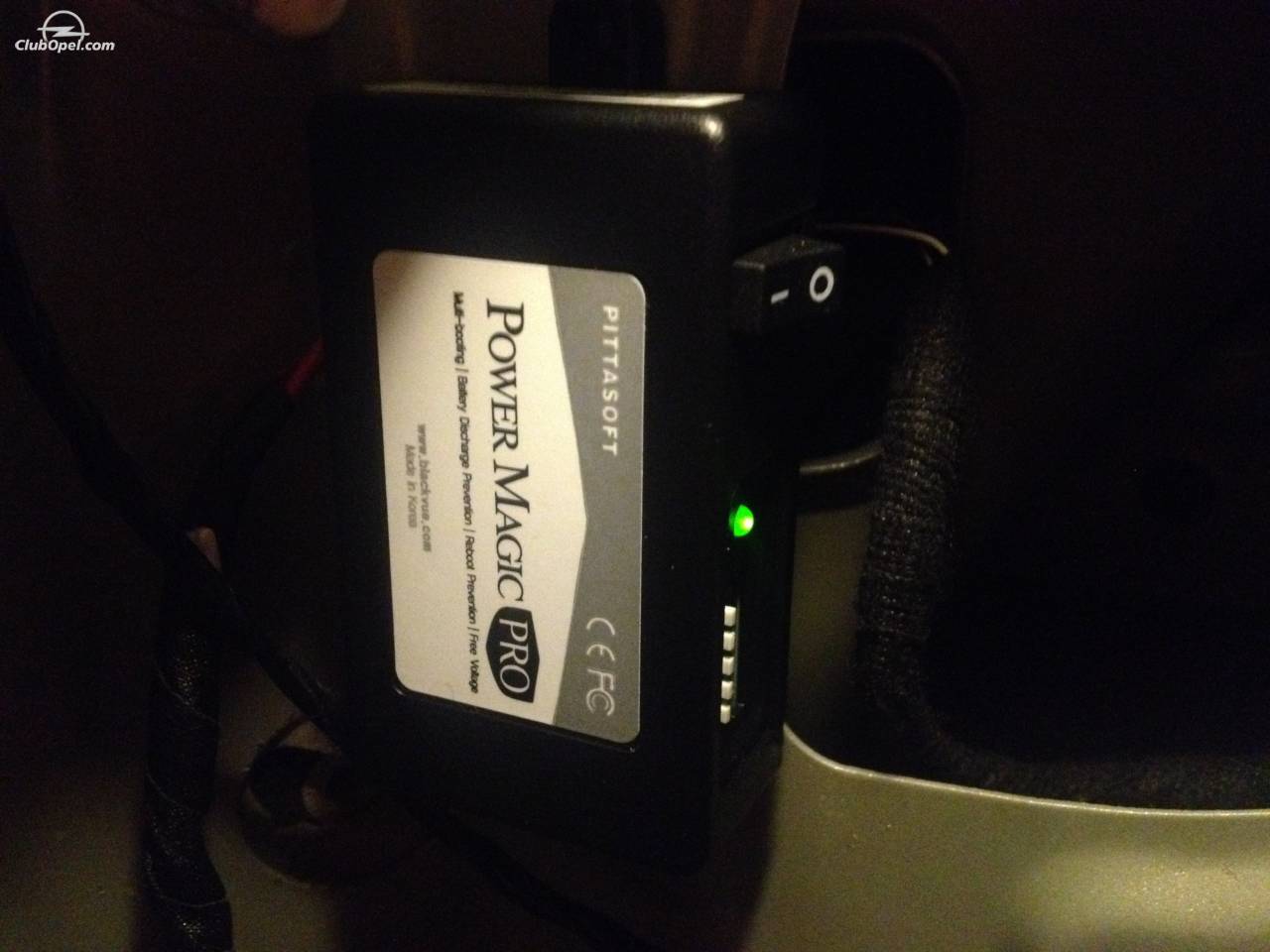

Poza cu REC si PMP finala:
PMP - Pornit si Oprit (Cand e pe Zero), furnizeaza tensiune doar cand e motorul pornit.

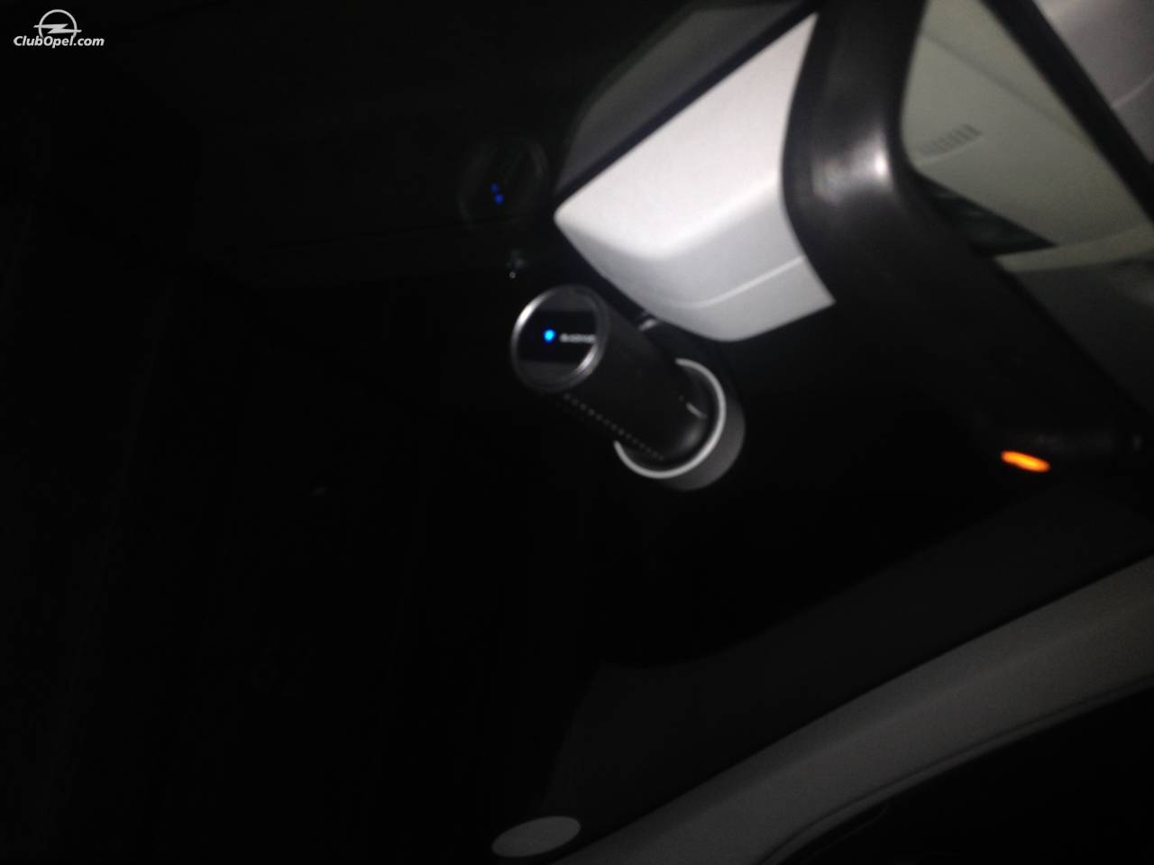

Iar camera, motivul instalarii PMP, arata asa:

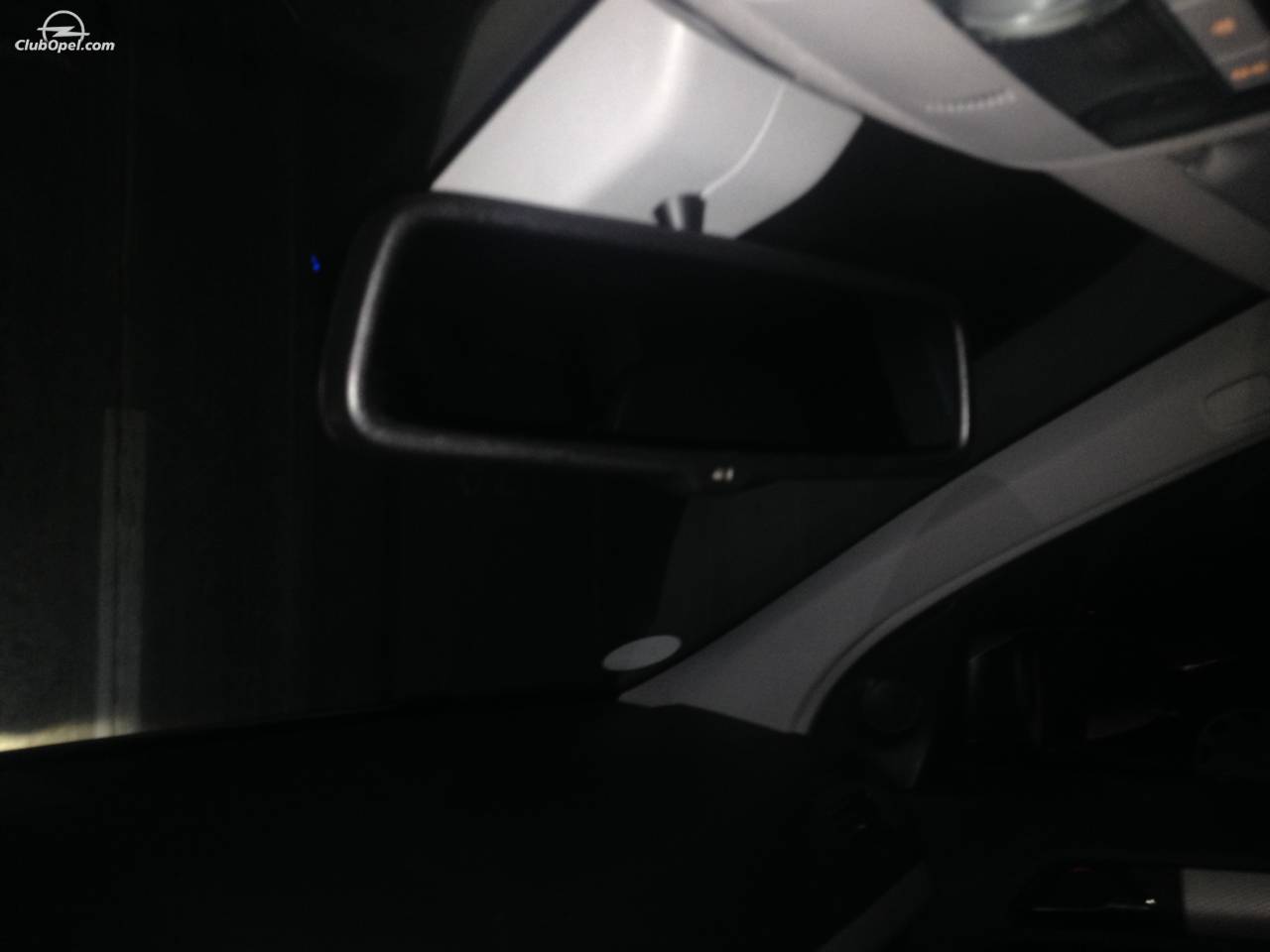

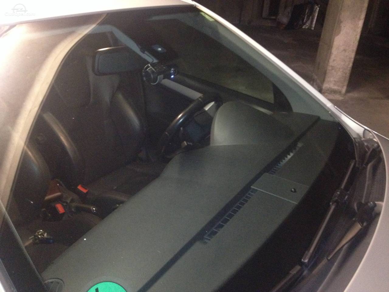

Partea care mi-a placut, foarte mult, este ca pozitia camerei este una ascunsa pentru sofer, neblocandu-se campul viziual odata cu montarea camerei.
Vezi mai jos poza cu unghiul soferului si o alta poza facuta de jos in sus. Dar practic camera e invizibila pentru sofer. 😶
