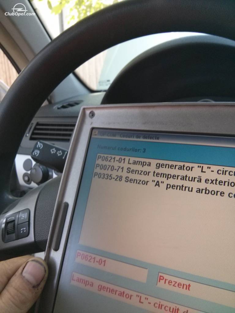

Am reusit sa pun op com ul pe ea si astea sunt erorile Prezente.era vb de crankshaft nu camshaft scuze.

P0335 Pune senzor crankshaft nou original.
Nu sterge eroarea pana nu il schimbi. E present sau not present la P0335? De asta nu porneste...
P0621 Incarcarea bateriei. Verifici alternatorul ( puntea de diode, releul de incarcare). Verifica si tensiunea de incarcare si cureaua de accesorii

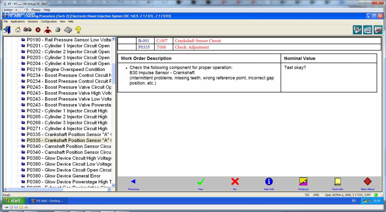

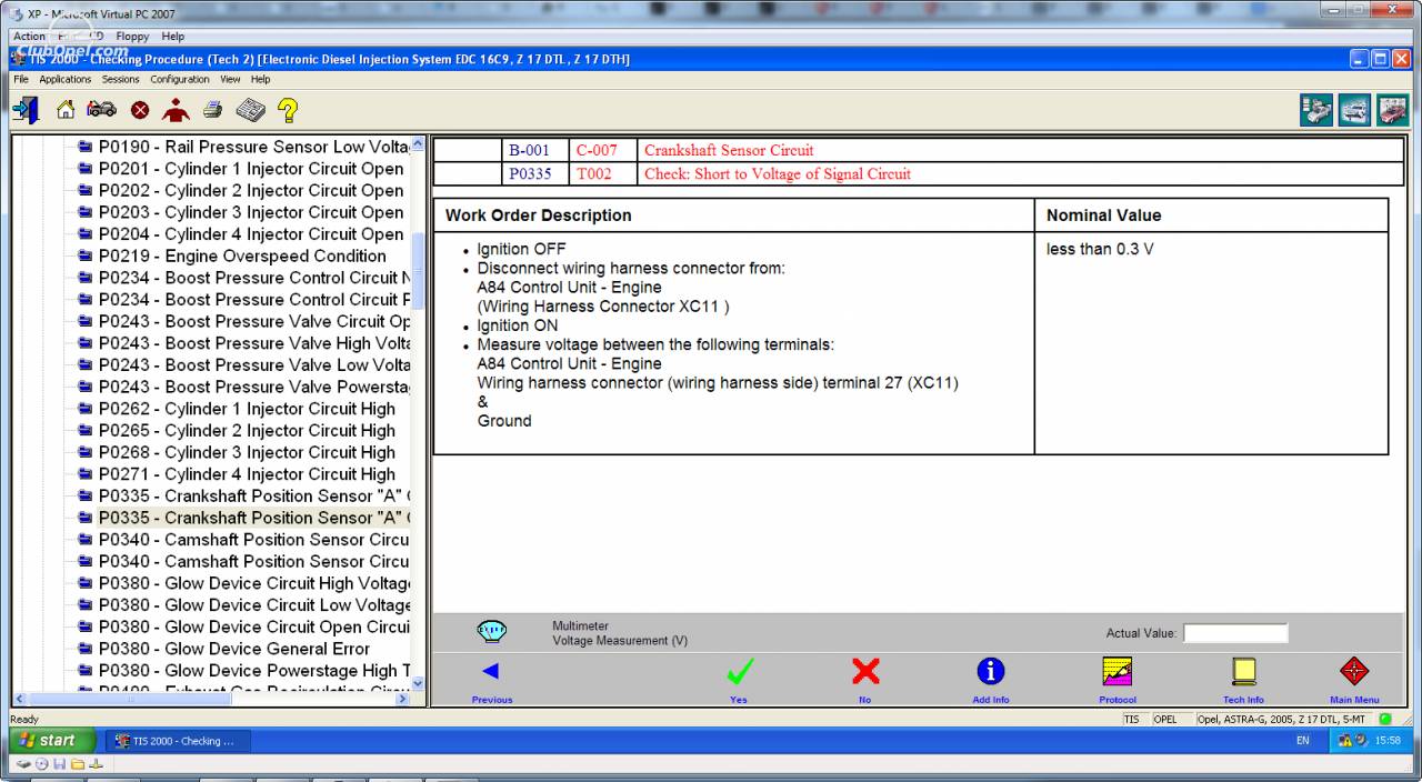

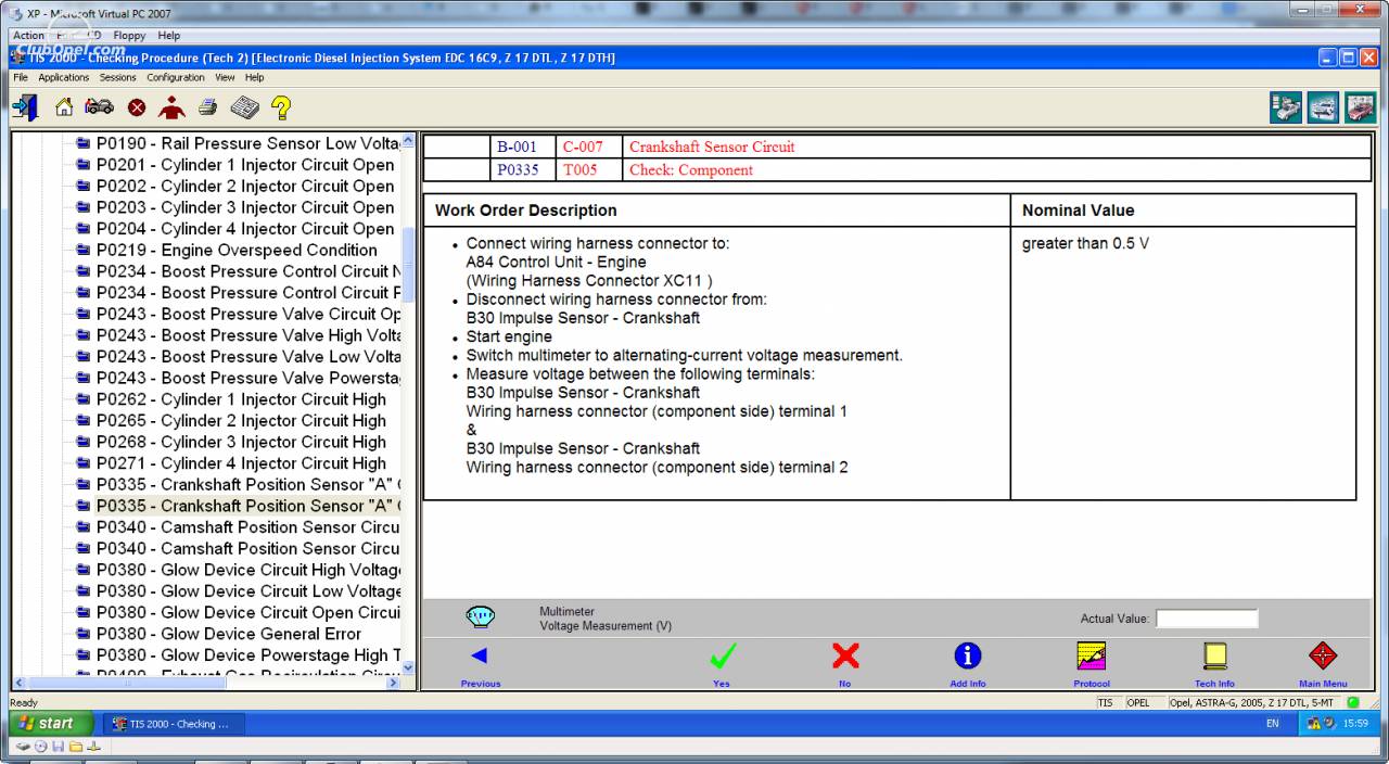

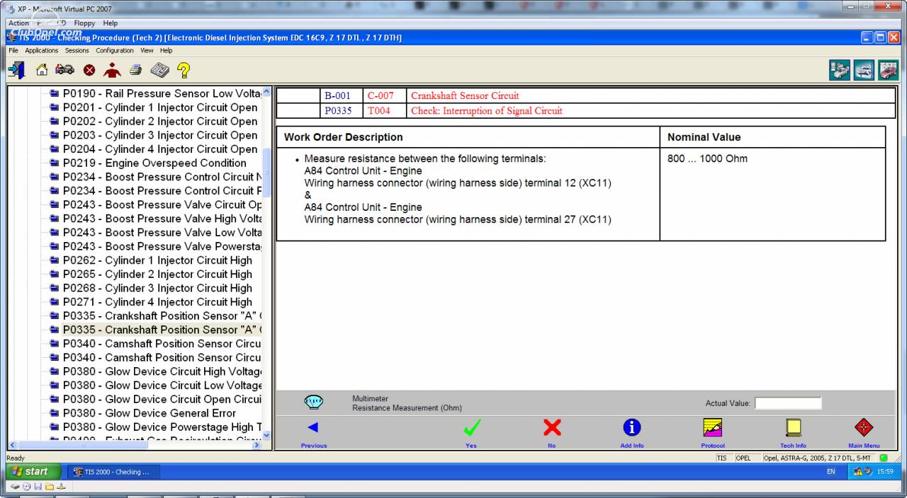

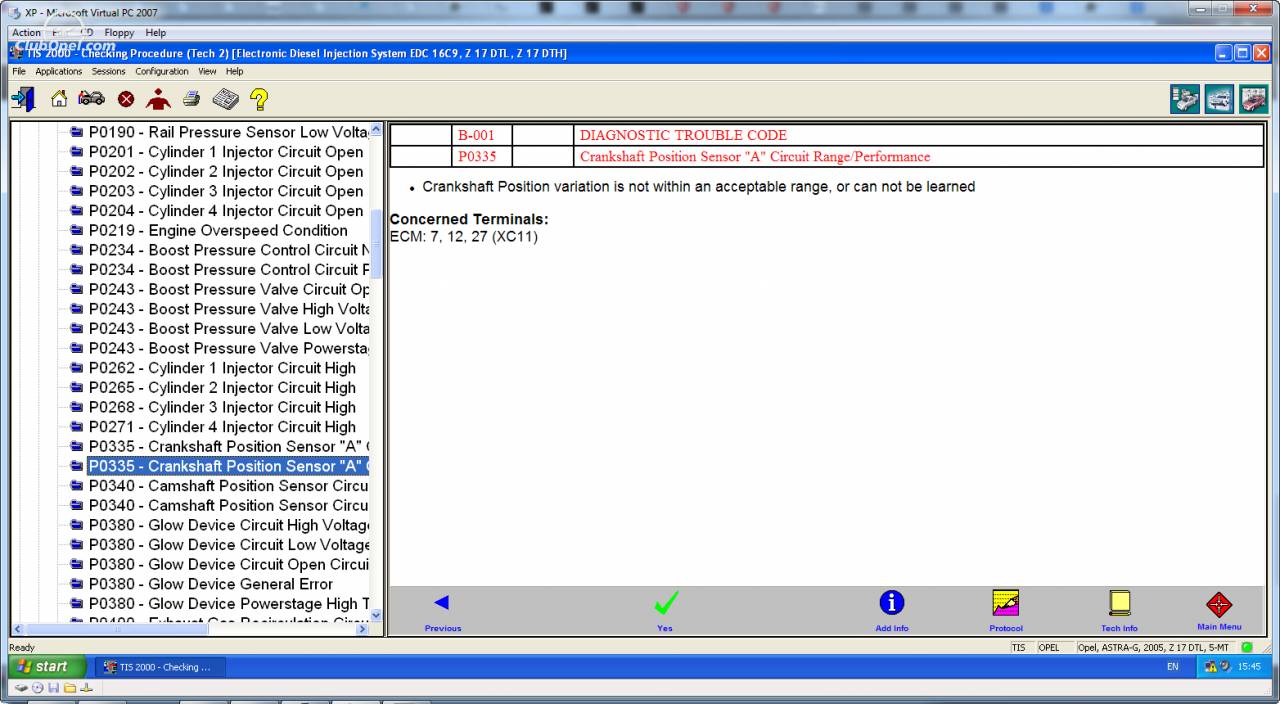

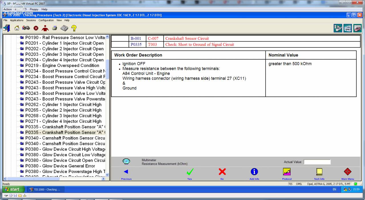

Iti dau cei 6 pasi de verificare senzor din TIS
scrie in ultimul pas de verificat jocul intre senzor si volant, si sa nu fie dinti lipsa. Nu stiu cum e montat la tine.
