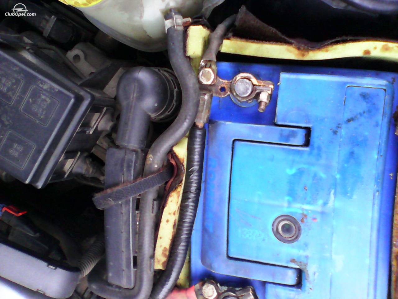

Stiti cumva unde se afla firul de masa intre motor si caroserie?
  • nicunicu
  • Mesaje scrise: 2,593
  • Masina: Zafira 2002 z16xe
e prins pe unu din suruburile de la electromotor
  • petricavlad37
  • Mesaje scrise: 547
  • Masina: Meriva 2009 x16xep
Sal.Si continua pe borna de minus si apoi pe caroserie.
