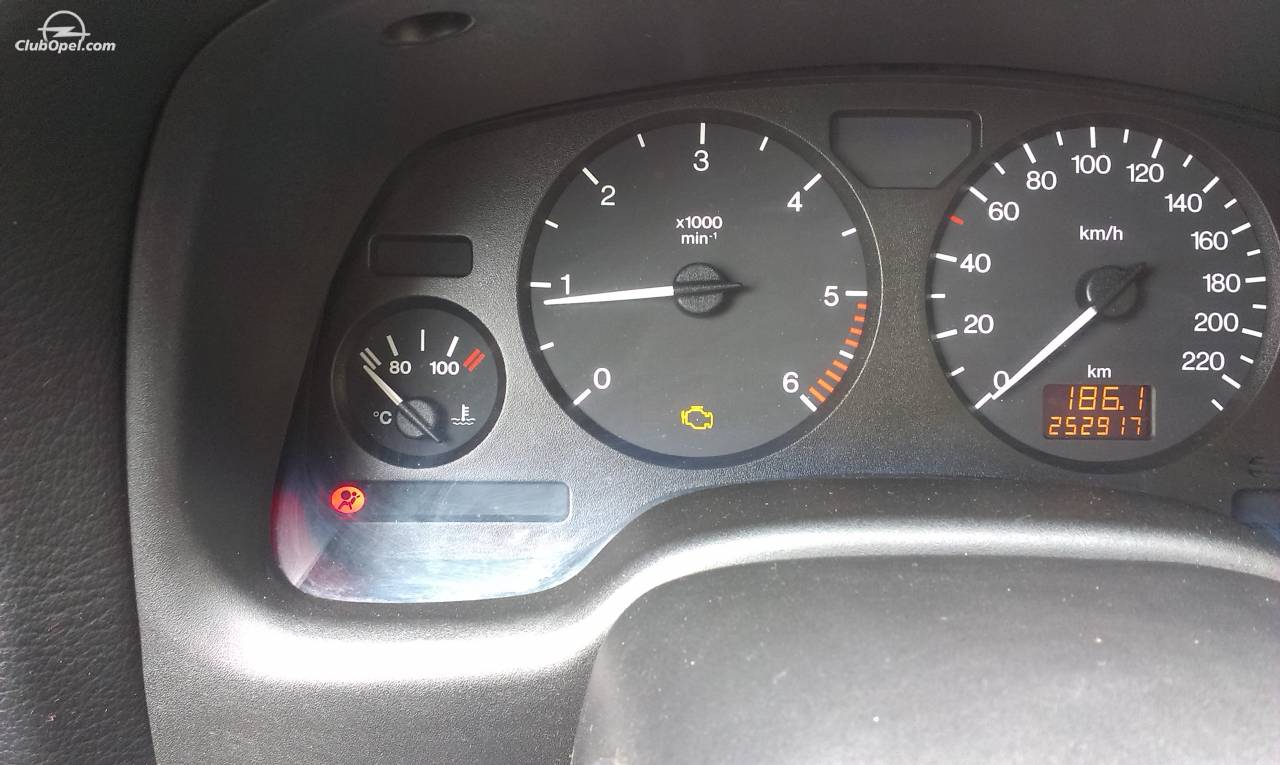

Buna ziua,
De cateva zile mi se apinde in bord urmatorul simbol si nu stiu ce reprezinta.cartea masinii este in germana si nu ma descurc.Ceva pareri?
Multumesc.

Airbag defectiuni pune testerul ca sa vezi de unde provine .

Imi cer scuze ca nu am specificat. Este vorba de simbolul galben.

Poate reprezenta multe lucruri. Pune-o pe tester sau foloseste metoda cu agrafa ca sa vezi care sunt codurile de eroare. Dupa ce ai codurile, da un search pe forum ca sa vezi discutii similare. De asemenea, tot cu un search gasesti o multime de informatii legate de cum se identifica codurile de eroare prin metoda agrafa sau metoda cu pedalele.

valeriu_48 a scris:Airbag defectiuni pune testerul ca sa vezi de unde provine .
nu induce lumea in eroare daca nu stii mai bine nu scrie... simbolul de airbag este cu totul altul si este in alta parte pozitionat.
este o problema pe partea de evacuare-catalizator. fa o diagnoza sa vezi ce eroare ai. apoi vezi ca gasesti explicatia pe forum...

mikyboy vezi ca in stanga are si martorul de airbag aprins. Simbolul galben e posibil sa fie sonda lambda sau catalizator

Mikyboi daca tu nu ai vazut sinbolul airbag aprins in imagine inseamna ca altcineva nu stie ce scrie.mai ales ca dupa ce am raspuns a intervenit colegul in cauza si a specificat ca este vorba de simbolul galben

Ai erori stocate in bord. (motorasul galben)
Vei auzi pareri dupa ce spui ce erori are stocate.
