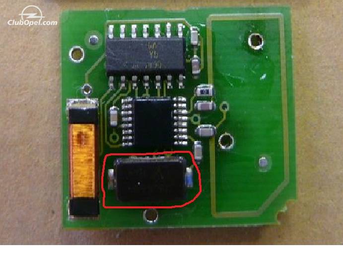

Salutare ! Am un Opel Vectra C din 2004 2.2DTI si am o mare problema cu cheia masini...nu mai este recunoscuta de masina.
Am tot cautat o solutie sa rezolv problema dar nimic...
In poza de mai jos am incercuit ceva care la mine este spart...ce este acel ceva ?

fa si din lateral poze, poate fi orice, mai multe detalii. in principal parca ar fii un tranzistor,
mai adauga poze

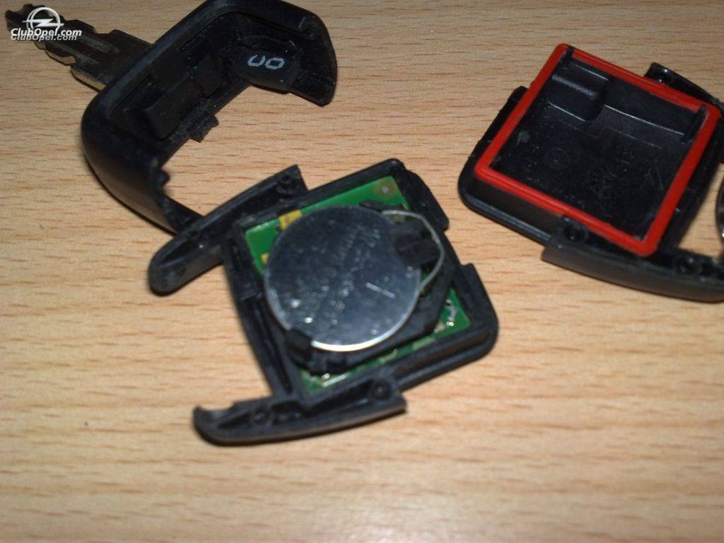

Este vorba de acest model de cheie, dar eu nu am tranzistorul acela in colt! Din cate am putut eu sa inteleg la acest model tranzistorul care comunica cu immo-ul este pe placa telecomenzii...
Prima poza este facuta in spatele bateriei...am scos suportul bateriei

nu porneste motorul sau nu merge inchiderea centralizata din telecomanda? cand spui ca nu e recunoscuta.... tereferi al cipul de imobiliazator? caci daca este lipsa, asta e si problema. cipurile la modelul asta de cheie nu se integreaza in placa de circuit de inchidere centralizata.

Problema este ca telecomanda(chea) a facut cunostinte cu 120km de mine ....am calcat pe ea...carcasa s-a spart dar interiorul era bun si totul mergea fara nici o problema asta pana astazi de dimineata cand am incercat sa pornesc masina si hop nu a mai vrut, mi-a aparut aceea masina cu lacat in bord si nici inchiderea nu a mai mers si nici nimic
Dupa ce am calcat pe cheie am mers aproximativ o luna fara nici un cip in acel locas din poza de mai sus, doar trebuia sa apropii placa cu butoanele de la deschiderea(ceea din prima poza) si totul mergea !
si asa astazi am scos suportul de la bateri sa vad ce este in spatele ei deoarece stiam ca trebuia sa am un tranzistor pe placa pe undeva si in fata nu era nimic deci doar pe spate putea sa fie. Cand am dat suportul deoparte am gasit aceea piesa incercuita sparta !

Nu stiu ce piesa este cea incercuita dar sigur masina nu va functiona cu un cip oarecare de la dezmembrari. Vei avea nevoie de o cheie noua (placuta cu circuite contine cipul), cod de securitate (car-pass) si programare. Cipul se programeaza o singura data pe o masina.

Piesa incercuita sigur este cipul.Poti sa o pornesti doar daca anulezi imobilizatorul electronic.Asta se face cu tester(probabil doar cu tech2) si mai mult ca sigur trebuie car pass.

Este cipul, cel din poza. Daca ai car pass-ul , iti cauti cheie la dezmembrari si poti programa si imperechea si cu un Op-Com.

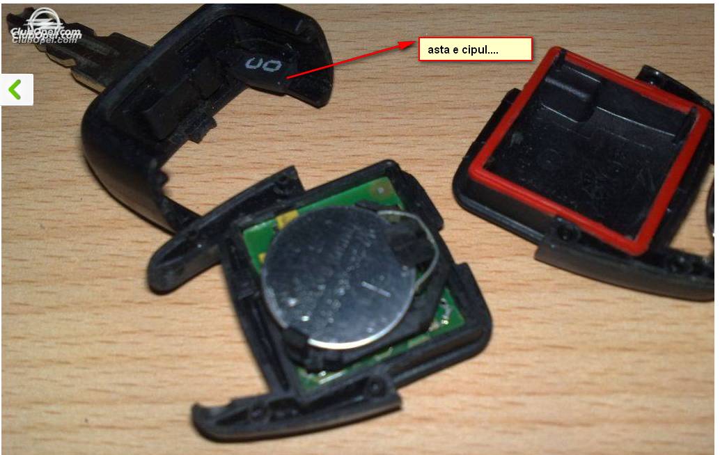

Nu e cipul ala incercuit in poza...
Cipul transponder este aici...

El are alt tip de chei.Cipul este pe placa si nu acolo.

Si atunci poza e de la alta cheie?
Partea electronica a cheii poti sa o scoti de tot....masina va porni doar cu cheia mecanica cu cipul transponder in ea!
Electronica cu butoane e doar pentru centralizata...
