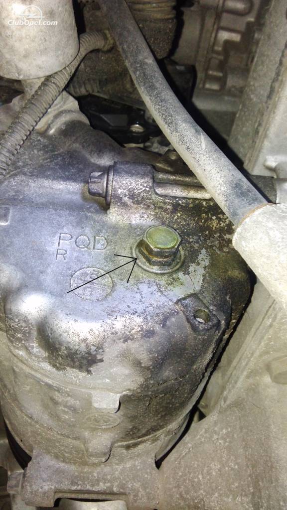

Azi cu ocazia schimbului de ulei si filtre la o inspectie vizuala pe sub masina am ovservat ca spatele compresorului de clima este ud cu un ulei verde si ca scapa freon pe la un surub (facaea mici bulbuci pe langa el)
Precizez ca cerculetul care se vede pe surubul ala este defept un actipild iar dedesupt pare a fi o supapa ceva!
Interesant este ca clima merge perfect momentan dar ma astept sa raman fara freon!
Intrebarea ar fi daca stie cineva ce este acel surub si cum se poate rezolva problema asta?

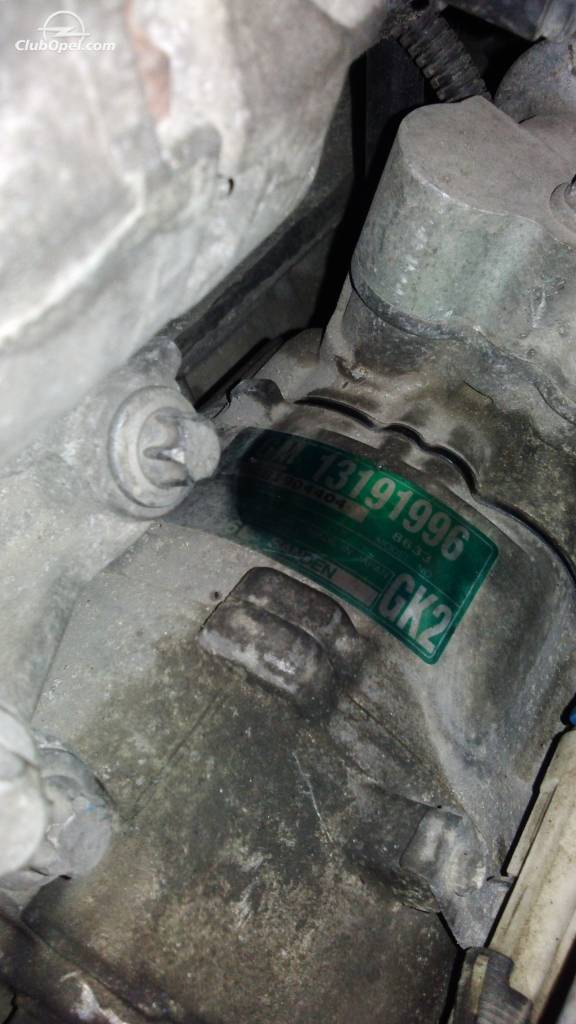

Daca ajuta modelul compresorului este

pe acolo se baga ulei(special)in compresor,la prima umplere cu freon,incearca sa-l mai strangi,dar nu forta in surub,risti sa strici filetu in compresor
sau poti apela la un atelier de reparatii AC auto

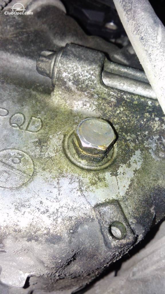

Pai problema e ca nu e chiar un surub! E gol pe dinauntru si are acel actipild argintiu pe cap (imi pare rau ca nu i-am facut o poza si fara el) iar mie imi da prin el si nu pe langa el si nu stiu daca rezolv ceva daca il mai strang! Mecanicii s-au cam ferit sa il mai stranga de frica sa nu se rupa sau sa se strice filetul dar o sa merg luni sa incerc totusi!

Aceea este o supapa de supra presiune.
Se rezolva problema prin inlocuire.
Busonul de golire/umplere ulei este in alta parte.

Am gasit supapa cu chin cu vai pe la cei ce repara compresoare (dupa ce in prealabil am comandat-o noua si nu s-a potrivit) Cand m-o lasa vremea o sa merg sa bag freon si sper sa nu mai fie probleme!
