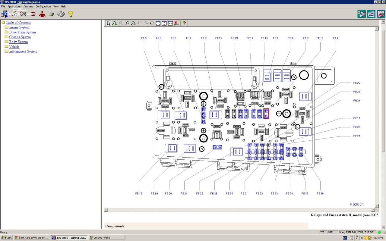

As dori sa ma lamuresc cu o problema..stie cineva care este siguranta de la esp? am o astra 1.7 cdti din 2005 * 80 cai. Aceasta siguranta mai alimenteaa si altceva in afara de esp? iar daca o scot ce se poate intampla daca merg cu masina asa? va multumesc si astept un raspuns .

Nu stiu ce vrei sa faci dar siguranta ESP este F16:

imi intra deodata in mers esp-ul si vreau sa il dezactivez si nu am buton sa dez esp pt ca nu e sport masina mea si alta solutie nu stiu..mam gandit ca daca dezactivez siguranta de la esp pot sa ajung acasa cu masina ca sunt in austria si nu am timp sa o duc pe aici prin service. mai este si pt altceva aceasta siguranta sau doar pt esp? iti multumesc pentru raspuns!
  • Mesaje scrise: 7,040
In schema aparea doar ESP-ul pe ea.
Cum adica "iti intra ESP-ul"? Se aprinde becul in bord sau se intampla si altceva ?

Se aprinde becul si clipeste si imi franeaza, adica , ca si cum siar face datoria. Iar daca o turez imi ramane blocat martorul si masina merge fara probleme pana cand deodata iar dispare si incepe sa clipeasca.

Si nu e doar esp, mai sunt si semnalizarea si stopurile legata la aceasta siguranta, am scoso un pic mai inainte si am vazut.
Semnalizarea nu pare a avea legatura cu F16, dar pe siguranta asta pe langa ABS si REC, e alimentat switch-ul de frana si de-aia nu merg stopurile, daca ai grija poti merge fara ele.
