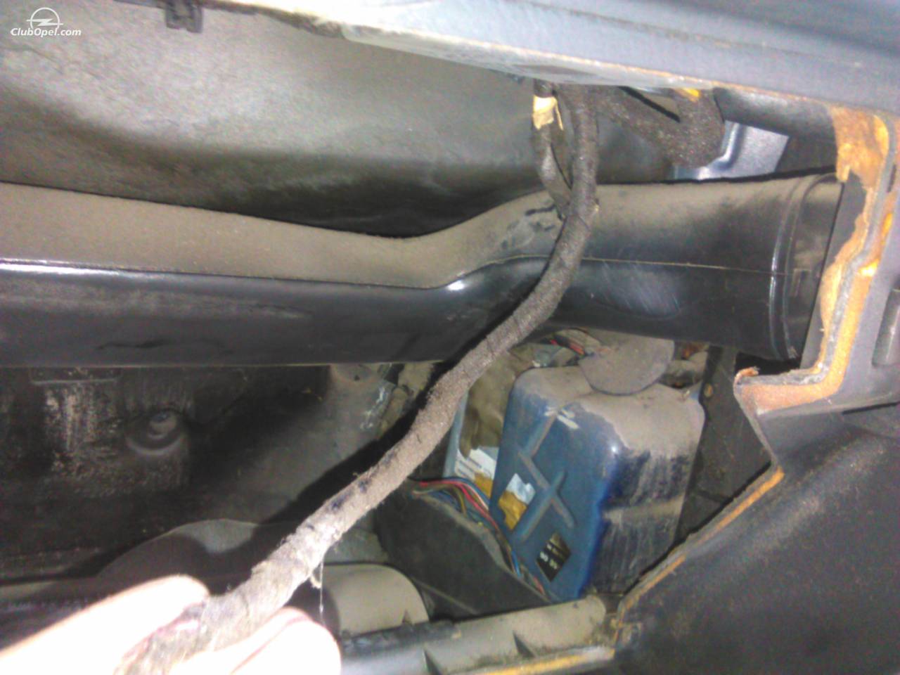

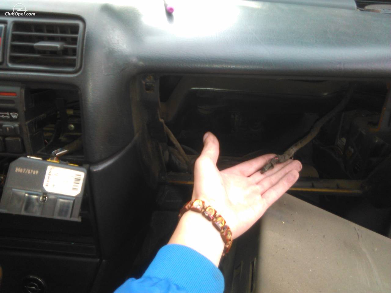

. Astea sunt firele care le am gasit in bord am vrut sa vad daca am displayul conectat
  • ilie81axx
  • Mesaje scrise: 38
  • Masina: Astra 2001 z16xe
  • Cont inregistrat: 15 Apr 2013
Mufa galbena e bagata in display dar am gasit mufa aia taiata dupa torpedo de la ce ar putea fi mufa aia?

urmareste mufa de la BC si vezi unde duce ! s-ar puteqa sa fie un contact sau sa fie rupt firul care vine din calculator!
ce culori au firele ?
  • ilie81axx
  • Mesaje scrise: 38
pai asa cred si eu ca este de la firul din calculator,pentru ca pe display imi arata decat ora,si la consum instantaneu mereu indica 0.0 l/h, firul de la calculator ar trebuii sa vina din stanga,de langa usa de la sofer?
