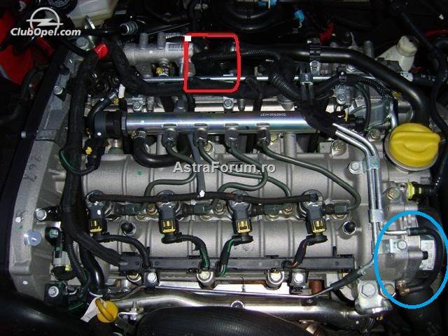

Salutare. De curand am completat lichidul de parbriz si am observat ca am un furtunas crapat. Cum nu am momentan unde sa merg sa-l schimb si nu stiu daca e bine sa merg cu masina asa am zis sa va intreb pe voi ce este cu acest furtun si ce rol are. Este cel incercuit cu albastru (patratul de la senzorul MAP era pe poza originala 😊 ). Masina e o astra h din 2006 motor 1.9 cdti z19dth de 150cp. Multumesc anticipat !

Este furtunul care iese din pompa de vacuum, foarte important si foarte des se rupe in special la imbinarea de jos. Gasesti furtun la orice magazin de piese auto sau in targ.

Aha..Si cred ca nu are nimic sa merg cu ea asa pana luni? Ca as avea de facut vreo 100 km. Mersi mult

Cauta furtunel de vacum de la S-hose care e siliconic si rezista mai mult cica. Si eu l.am schimbat ma costat vreo 4 lei.
