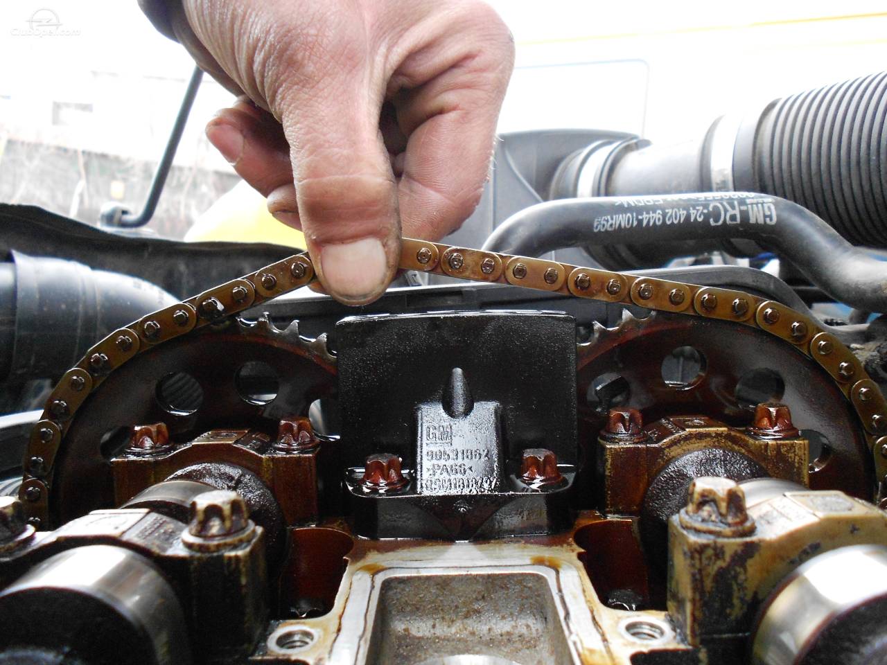

Nu sunt mecanic dar se aude exact ca la mine inainte de schimbare...mai ales la cald....
Face exact ca un tractoras 😊)
Poti da capacul jos si trage de lant ca sa te convingi....asa arata al meu
