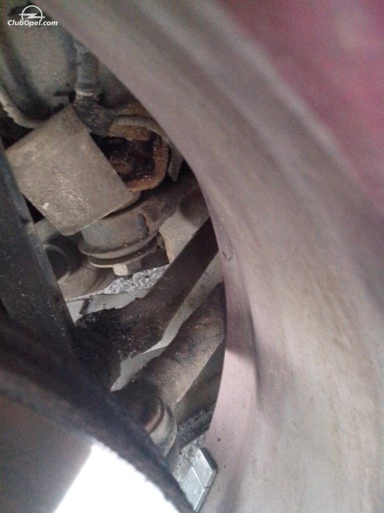

Salutare tuturor! Am si eu o mica problema dupa ce am montat pe astra G a mea jante Borbet T 16' 9j toate 4 Et 15 spate et 30 fata 215 40 16 anvelopele...am observat ca in viraj maxim atinge janta pe interior de capatul de bara..de bratul lui mai exact! Ce este dubios este faptul ca mai cunosc cateva persoane care au montat aceelasi dimensiuni de jante tot pe astra G si nu atinge!

Si eu patesc la fel , doar pe cand virez stanga maxim la roata din stanga ! Ma gandeam ca e janta stramba in cazul meu .

Inca nu am rezolvat situatia! Ce nu inteleg este de ce imi atinge doar cand virez stanga maxim! Cand virez dreapta ramane un spatiu de siguranta 3-4 cm si nu atinge! ET-ul este la fel! Tind sa cred ca problema este de unde s-a facut geometria rotilor! Daca ar cineva alte idei sunt binevenite multumesc numai bine!

Ture de volan spre stg = ture volan spre dreapta?

clau70 a scris:Ture de volan spre stg = ture volan spre dreapta?
Adica? Cand dau ture maxim stanga tinge maxim dreapta nu atinge

buldozer2 a scris:Jante cu ET si/sau J incorect la jante
Incorect din ce punct de vedere? Ciudat mai este aspectul privind faptul ca am un prieten care are aceelasi et/J marime jante anvelope si nu atinge...deloc! Multumesc

cu volanul in pozitia drept ...numara cate rotiri complete faci spre stanga si spre dreapta....NUMARUL TREBUIE SA FIE EGAL.

Alyn93 a scris:
Jantele au ET prea mare (sunt prea intrate in interior) si/sau j prea mare (sunt prea late)
Ca sa iti faci o idee fa o comparatie cu et si j la un model de jante originale pt masina ta!

nanutza a scris:cu volanul in pozitia drept ...numara cate rotiri complete faci spre stanga si spre dreapta....NUMARUL TREBUIE SA FIE EGAL.
Am facut testul sunt aceelasi numar de ture si in stanga si in dreapta:(....Multumesc pentru sfat

Nu prea ai ce face, asa e cu janta lata. Un distanțier de un cm, dar ți le scoate mai mult în afara

Da..asa este distantierul m-ar scapa de problema..dar asta este! Multumesc frumos de sfat

Daca nu ma insel et minim acceptat pe astra G este 30 iar cel maxim este de 49(asa cum sunt si cele originale)
Eu aqm jante pe 17" cu et 35(am avut si cu 3😎 si 7j(sau 7,5) si nu am avut nici o problema ,
Tot astra G caravan am si eu .
Parerea mea este ca Jantele sunt prea late la 9J .
