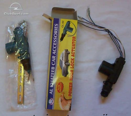

1 buc. Acuator de la o inchidere universala
2 suruburi cu piulita de 4mm
2 tije minim 20cm (se pot folosii electrozi curatati de pasta de 2,5)
1 clema fixare cu surub
5m cablu cu 2 fire
Alarma sau inchirede cu optiune pentru portbagaj (pentru deschidere din telecomada)

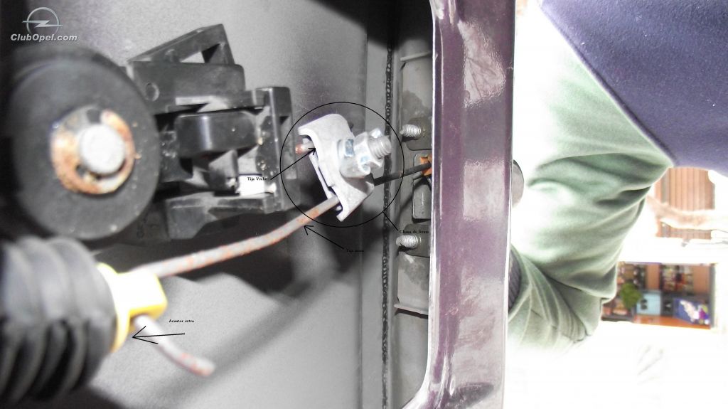

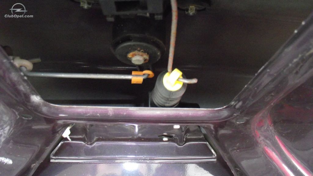

Desfacem mocheta de pe portbagaj "cei care o au" in spatele ei pe mijloc gasim un capac de plastic cu 2 cleme il dam jos dupa care dam peste acuatorul de inchidere si butonul.

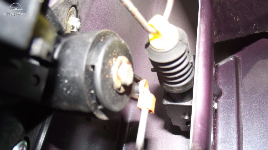

aici trebuie sa taiem tija care duce catre acuator dar sa ramana minim 10cm din parte spre buton
bucata de tija care duce spre incuietoare o scoatem din plasticul portocaliu . si o vom inlocuii cu tija facuta de noi care duce direct la acuator-ul extra. se va face tija in functie de lungime cat sa poate fii prins acuatorul cu suruburi de portbagaj.
dupa care cu clema de legatura se vor printe cele 2 tije intre ele destul de strans sa nu aibe joc.
apoi din acuatorul cumparat se vor targe 2 fire negru la masa iar cel de actionare (se va vedea schema lui la cumparare) la inchiderea masinii sau la buton in bord
Atentie Unele inchideri after market au 2 fire pentru portbagaj pe unul da - iar pe celalat + in functie de motoras facem legaturile in cele mai multe cazuri va trebuii sa il legam pe cel de +
si in cazul butonului la fel se va lua un + pe contact sau permanent in functie de dorinte si se va lega cu cel de acuator.
