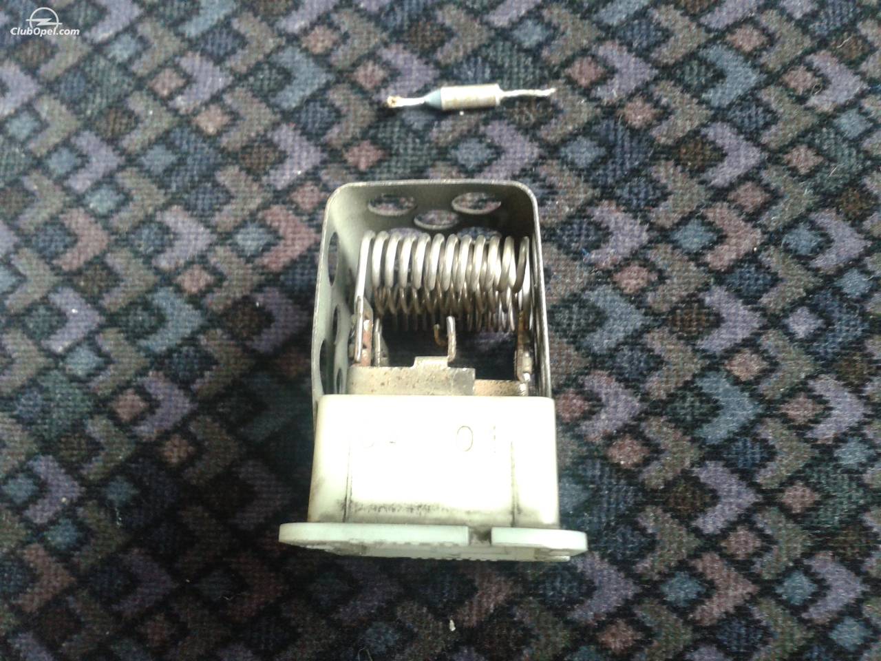

Salut colegi. Am o problema cu ventilatia la opelul meu. De la ultima ploaie, nu mai functioneaza ventilatia decat in treapta 4. Am Opel Astra G, motor Y20DTH. Stie cineva cam care ar fi problema si pe unde ar trebui sa umblu sau ce sa schimb ? Multumesc.

Salut.e simplu s a ars siguranta termica din blocul de rezistente.Cel mai probabil din cauza insuficientei fluxului de aer ce ii face racire(filtru polen imbacsit,gura ventilatie obturata).

Sa se mai opreasca ploile astea sa desfac torpedoul si sa scot filtrul de polen ca am inteles ca acolo este rezistenta arsa. Culmea e ca filtru de polen are vreo 3 luni de cand l-am schimbat.

Eeee, daca ar si merge AC.... Pierde freon pe undeva. Tine o luna freonul. Cand mergea, ventilatia era pe 0 dar baga aer in treapta 1 (cred). Am scos in sfarsit si siguranta aceea. Cred ca e arsa. Sper sa gasesc pe undeva de cumparat, dar problema e montatul ei acolo. Era sudata sau lipita electric. Aveti idee cum se poate lipi ? Fara pistol de lipit ca nu tine din cate am auzit.

O tii cu o carpa uda si nu o sa se arda de la pistol.Vezi la magazinele de pe Maica domnului.

Adica va tine fludorul daca o voi lipi ? Si inca ceva: Are vreo importanta cum o lipesc, pentru ca nu mai stiu directia in care era siguranta...daca intelegeti ce vreau sa spun.

Ce siguranta ai scos? de ce nu ai scos tot blocul cu mufa? La mine are o mufa mare rezistenta termica.

Aaaa, pai tot blocul l-am scos, apoi siguranta. Nici nu aveam cum sa scot siguranta fara a da afara tot blocul. Sau mergea, dar era chinu' d reaq.

Eeee, si gata...s-a rezolvat problema. Am incercat sa lipesc niste papuci metalici, dupa care bagam siguranta in acei papuci si o strangeam cu patentul si ar fi trebuit sa mearga. Dar nu tinea deloc fludorul pacucul metalic. Norocul meu ca la blocul cu sigurante termice are 2 chestii una intr-o parte , una in cealalta parte, in care se introduce siguranta si se strange cu patentul. Doar ca daca se mai arde inca o data e greu sa mai desfac siguranta de acolo si se poate rupe piciorusul metalic de pe bloc. Va multumesc pentru ajutor colegi. Se poate inchide discutia.
