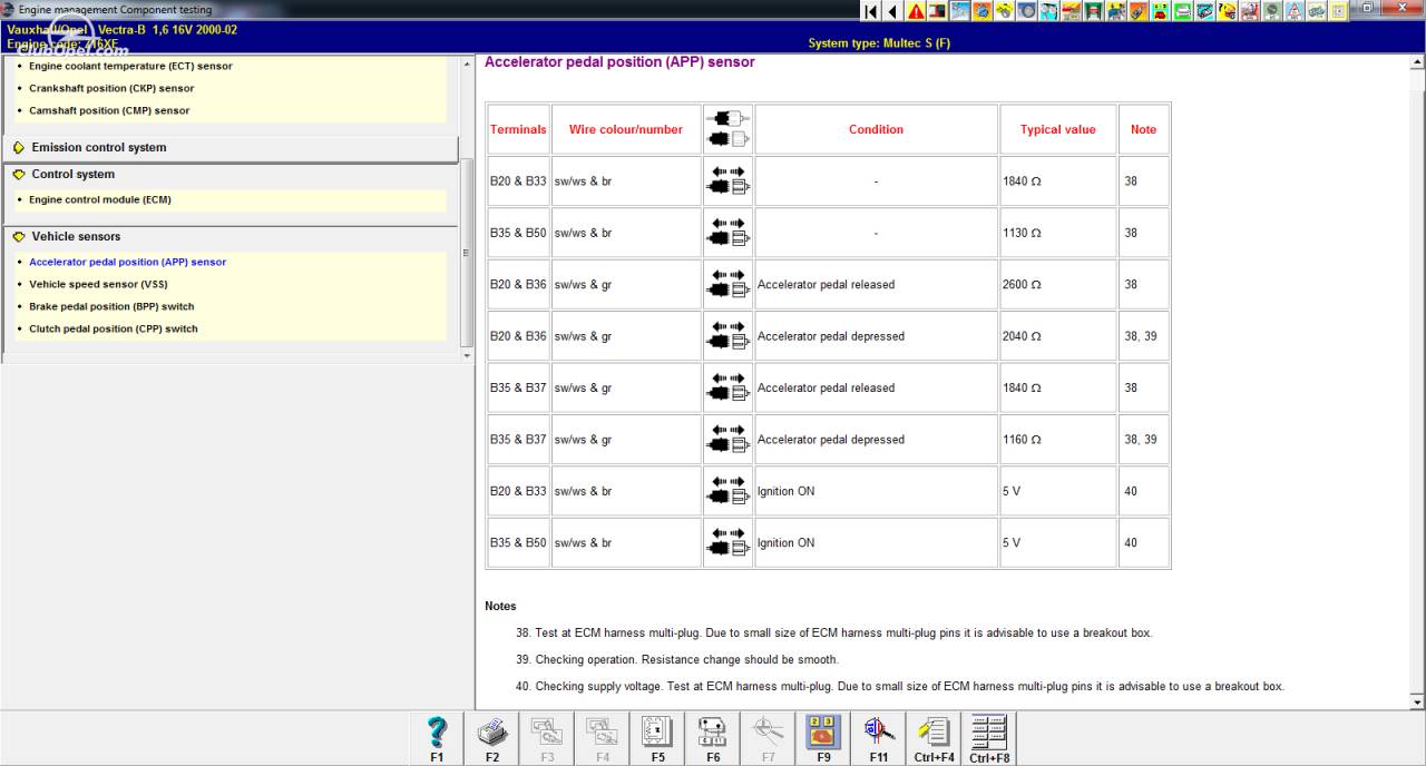

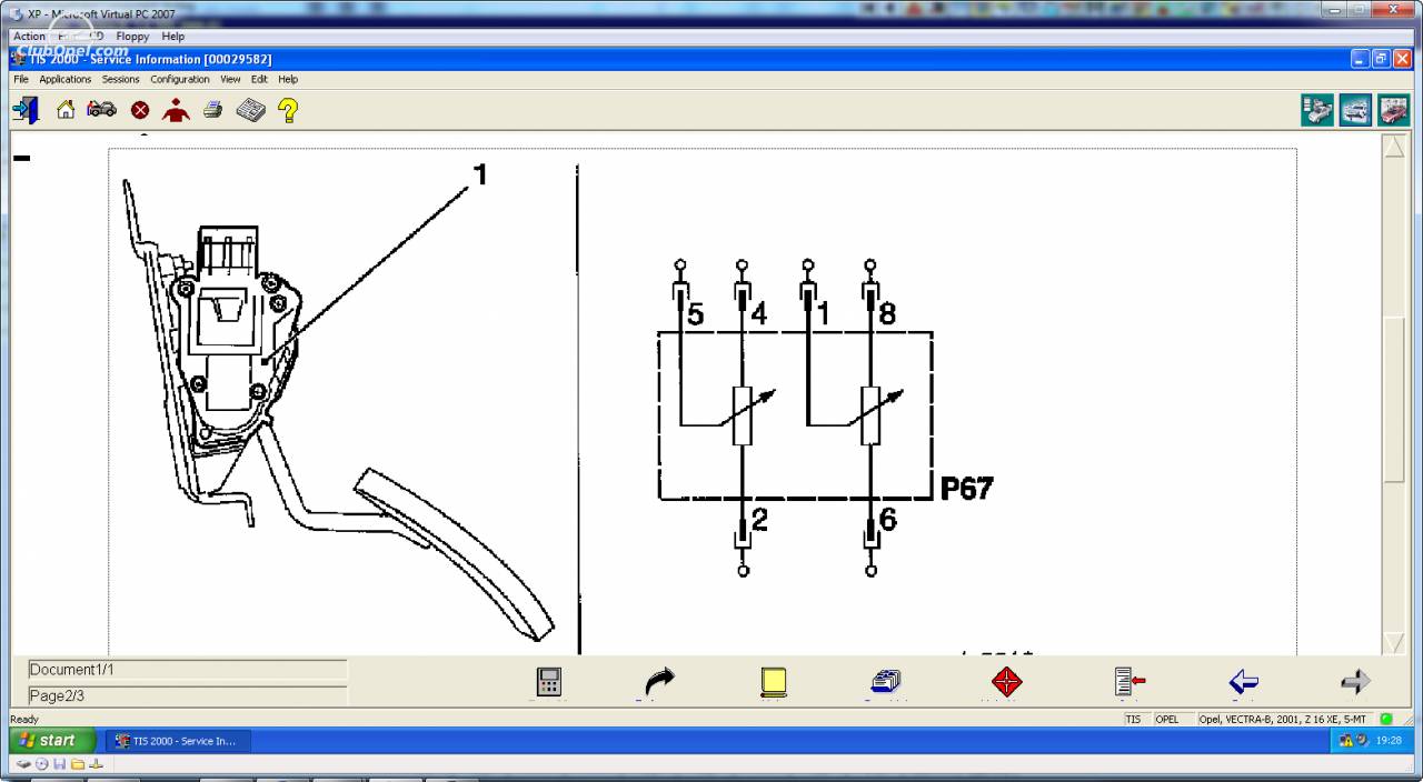

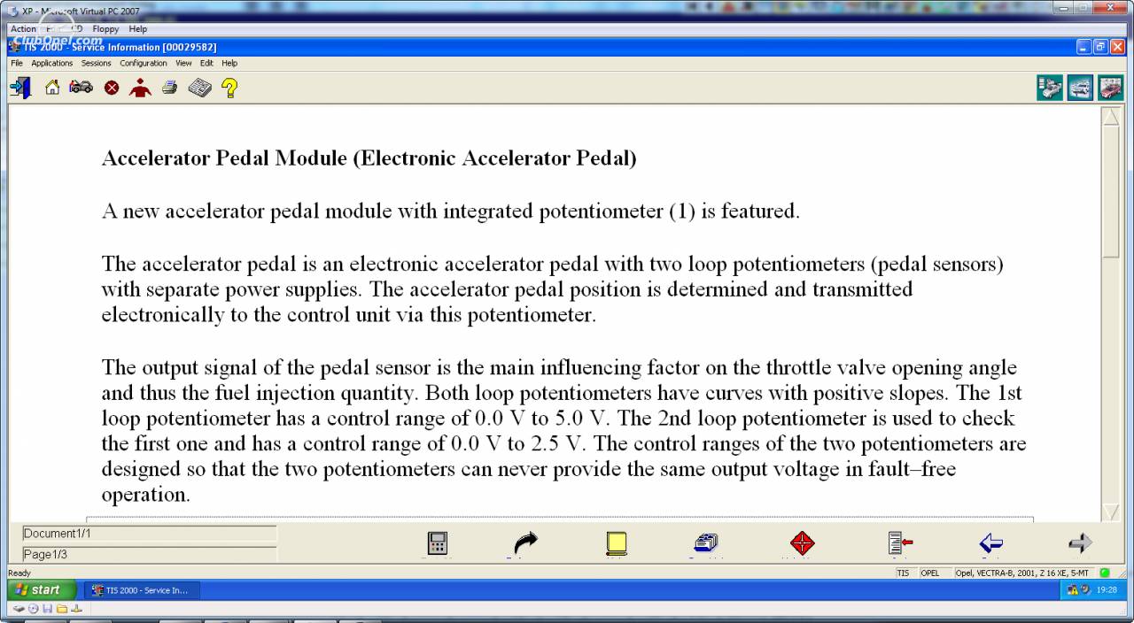

1.
OP-COM 100219a Program de diagnozã bazat pe PC
Data ºi ora,21/06/2014. 23:2650
Date atelier>
Introduceþi numele atelierului
în
meniul de Setãri.
Modelul ales>,2001,Vectra-B,Motor,Z 16 XE
Modul de comandã:
Keyword #1: EF
Keyword #2: 8F
Setare timpi de parametri normali
Numãr ºasiu VIN: W0L0JBF1911077014
CodAtelierSauNumarTester: T912907092
Data de programare: 20140409
systemSupplierECUHardwareNumber: DEL 0115351289
vehicleManufacturerECUHardwareNumber 12206770 PX
systemSupplierECUSoftwareNumber: DJXL
systemSupplierECUSoftwareVersionNumber: 0001
exhaustRegulationOrTypeApprovalNumber: D01009
NumeSistemSauTipMotor: Z16XE
Identificare: 1587
Data de fabricatie: P0201A07
Raspuns negativ: 0x30
Cauza: 0x22
Nu sunt conditii, sau gresala de ordine.
Valori reale:
Tensiune baterie,12.4 V
Releu principal,Activ
Releu pompã combustibil,Inactiv
Senzor 1 pedalã acceleraþie,1.14 V
Senzor 2 pedalã acceleraþie,0.55 V
Poziþie pedalã calculatã,0 %
Pedala de acceleraþie - poziþie ralanti,Activ
Potenþiometru 1 clapetã (Drosselklappe),0.92 V
Potenþiometru 2 clapetã (Drosselklappe),4.10 V
Poziþie clapetã - calculatã,15 %
Poziþie clapetã,Ralanti
Turaþie motor,0 RPM
MAP( senzor presiune absolutã în admisie),4.79 V
MAP( senzor presiune absolutã în admisie),101 kPa
Temperaturã lichid rãcire,1.68 V
Temperaturã lichid rãcire,103 °C
Temperatura aer admisie,1.55 V
Temperatura aer admisie,65 °C
Senzor rezervor,13.93 V
Senzor rezervor,29 L
Comutator info climã,Inactiv
Presiune sistem climã,0 kPa
Contact 1 fârnã,Inactiv
Contact 2 frânã,Inactiv
Contact ambreiaj,Inactiv
Vitezã vehicul,0 km/h
Tasta de atingere pt.sistem menþinere vitezã,Nu este programat
Sistem de menþinere vitezã,Nu este programat
Viteza în plaja sistemului de menþinere vitezã,Inactiv
Ventil AGR,Inactiv
Poziþie prescrisã AGR,0 %
Poziþie actualã AGR,1.08 V
Ventil pentru aerisire rezervor,0 %
Control detonaþie,Activ
Încãlzire Senzor O2 (Bank1 senzor1),Inactiv
Senzor O1 (Bank 1 senzor 1),447 mV
Raport aer/combustibil (Bank 1 senzor1),Bogat
Încãlzire senzor O2(Bank 1 senzor 2),Inactiv
Senzor O2 (Bank 1 senzor 2),451 mV
Raport aer/combustibil(Bank 1 senzor 2),Sãrac
Buclã senzor O2,Deschis
Corecþie amestec de termen lung(Bank 1),1 %
Corecþie amestec de termen scurt(Bank 1),0 %
Releu climã,Inactiv
Clima în regim blocat,Sistem OK
Indicator defecte(MI),Conectat
Indicator servisare(SVS),Deconectat
Turaþie motor,0 RPM
Turaþie prescrisã,800 RPM
Deviaþie de ralanti,Inactiv
Unghi Dwell,3.8 ms
Timp de injecþie,0 ms
Unghi de aprindere,5.2 grade
Întârziere aprindere cil. 1 cauza->detonaþii,1 grade
Întârziere aprindere cil. 2 cauza->detonaþii,0 grade
Întârziere aprindere cil. 3 cauza->detonaþii,0 grade
Întârziere aprindere cil. 4 cauza->detonaþii,0 grade
Stare aprindere,Conectat 12V
Clapeta electronicã în regim de avarie,Inactiv
Defect total de aprindere,0
Decuplare carburant în frânã de motor,Activ
Ventil pentru aerisire rezervor,Inactiv
Funcþia imobilizator programatã,Da
