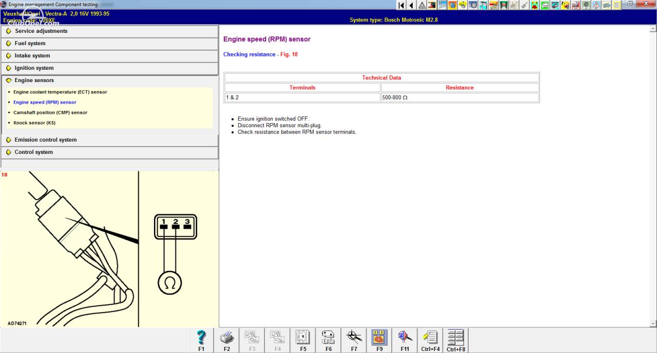

Salut. Cu scuzele de rigoare, poate gresesc , eu interpretez cam așa testul dumneavoastrã . Dupã prima serie de trei clipiri ale codului 12 începe seria de de trei clipiri ale codului 31 urmatã de alta serie de trei clipiri ale codului 12. Ca si concluzie cautati ce reprezintã cod 31 si acționați in consecințã .Succes PS. Am gãsit ceva . https://www.clubopel.com/viewtopic.php?t=30530
