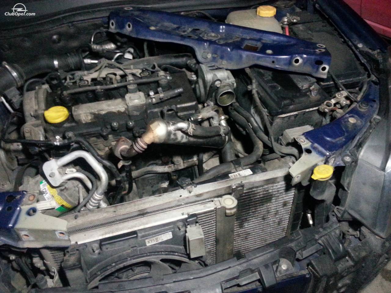

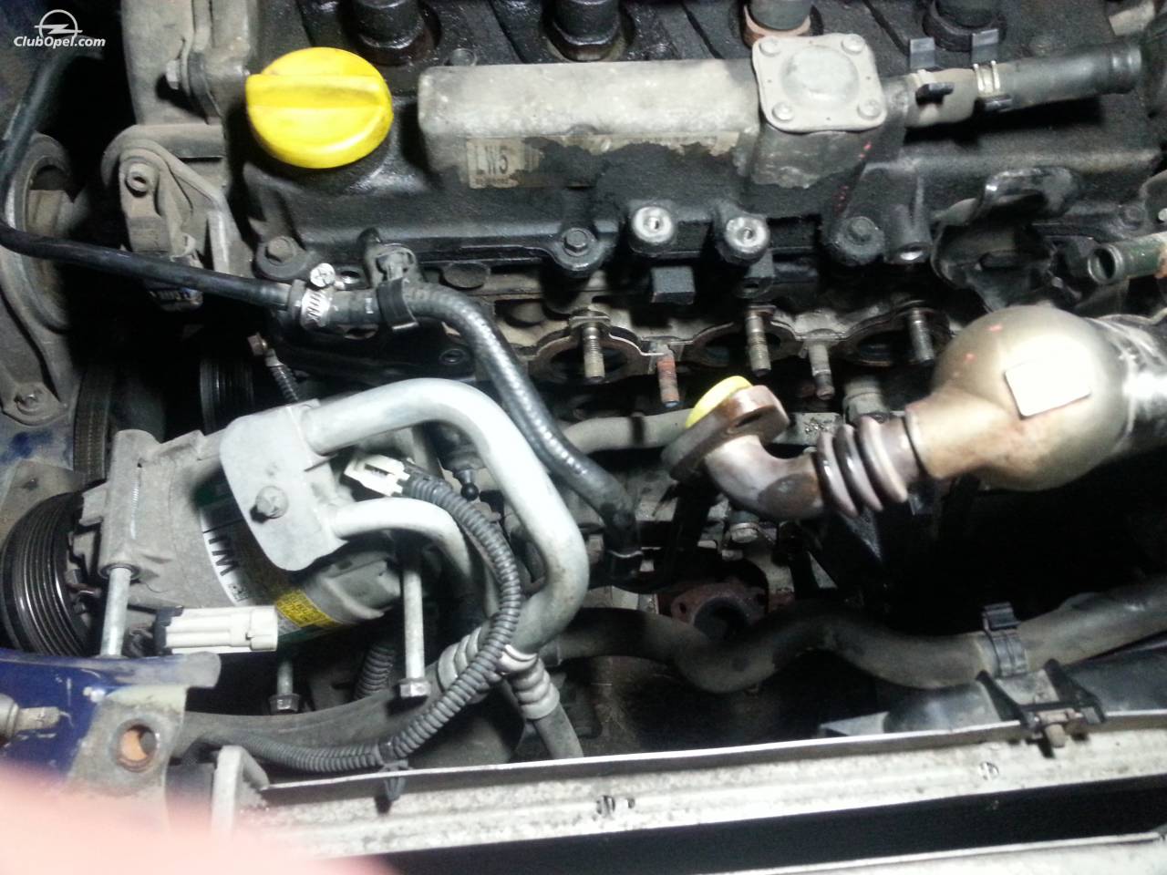

@Op3l am dat-o in seara asta jos.Nu am gasit nicaieri nici un tutorial si nici nu am facut eu pentru ca m-am murdarit din cap pana-n picioare de ulei si mazga.Dar ca idee nu se da jos tot ce spui tu!
-compresorul de AC eu doar l-am desfacut din prindere si l-am dat intr-o parte
-radiatoarele nu m-am atins de ele
-furtune am desfacut doar cat ma incurca,adica vreo 2-3
-am scos-o cu tot cu galerie,ca ma gandeam ca e plina de jeg,dar galeria e bec de curata!
  • fullrespect
  • Mesaje scrise: 439
Galeria la Astra H este curatã, nu se depune funingine. Ai grijã când o montezi sã fie cel puþin la fel de curatã, fãrã impuritãþi.

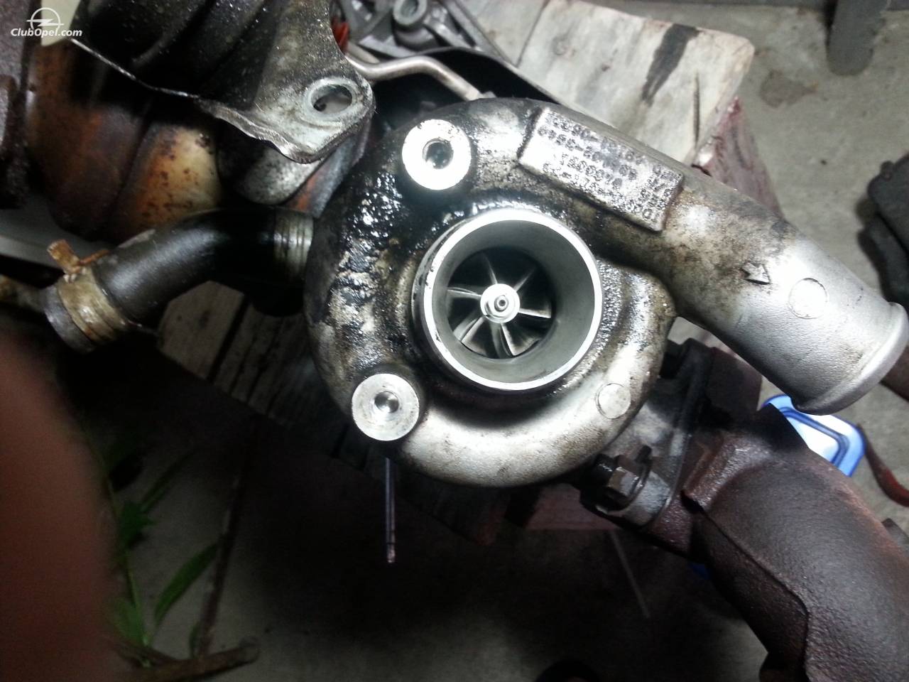

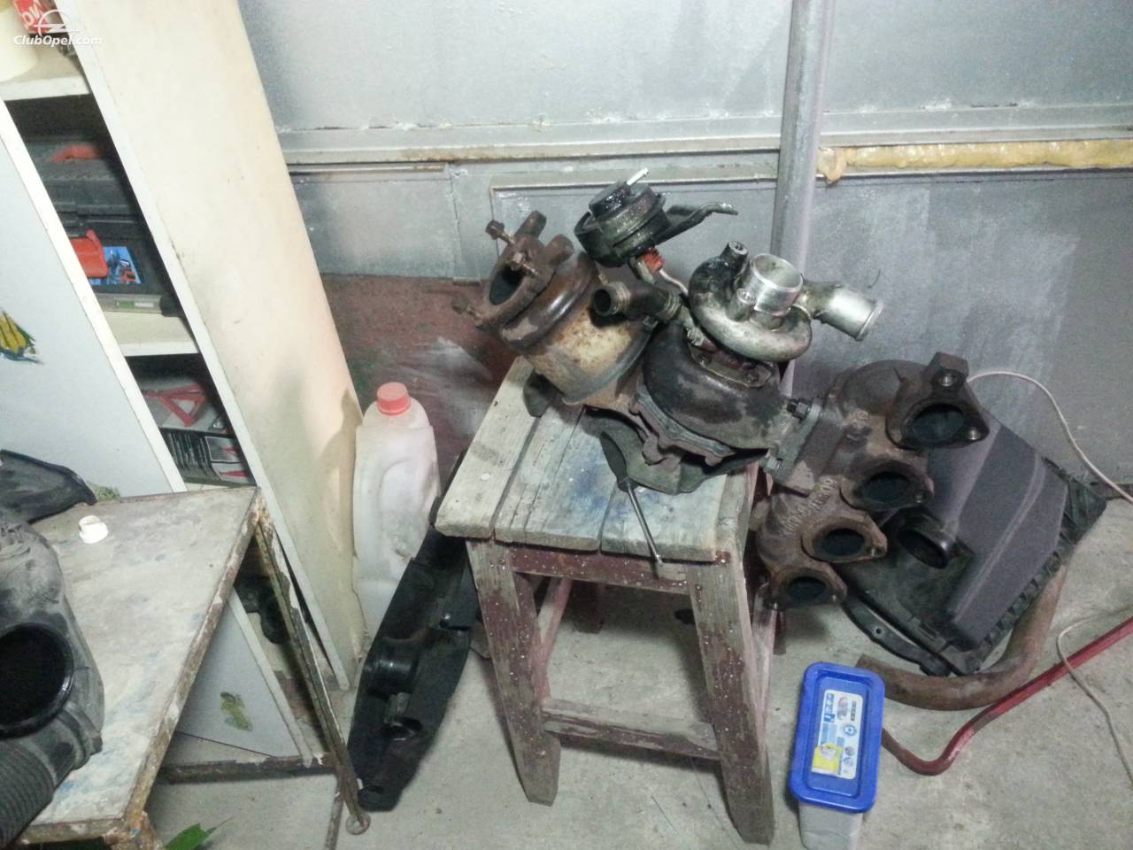

Cam asa arata turbina si masina dupa demontare.Turbina inca nu am apucat sa o desfac dar o sa pun poze si la ea dupa ce o desfac....Din prima vizualizare asa nedesfacuta palele par un pic indoite si tocite iar axul are un pic de joc.....

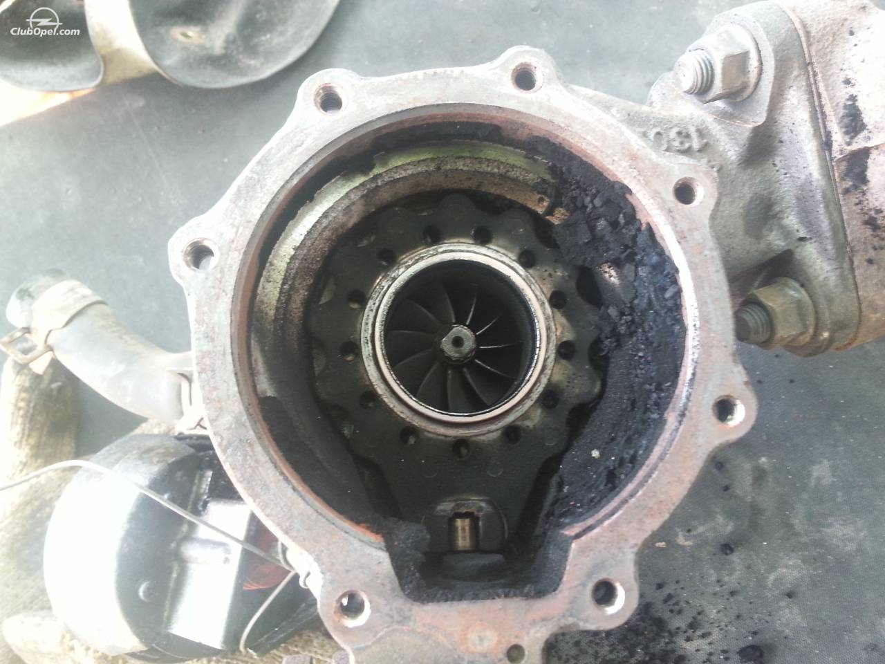

george_eu25 a scris:@Op3l am dat-o in seara asta jos.Nu am gasit nicaieri nici un tutorial si nici nu am facut eu pentru ca m-am murdarit din cap pana-n picioare de ulei si mazga.Dar ca idee nu se da jos tot ce spui tu!
In mod normal la service se da jos urmand pasii pe care i-am mentionat. TIS-ul (manualul de reparatie si diagnoza oficial Opel) la fel mentioneaza aceeasi procedura.Procedura este recomandata pentru a evita problemele gen lovit radiator cu cheia, indoit conducte etc., in general pentru o demotnare in siguranta si lucru de calitate.
P.S. Nu se chinuie nimeni intr-un service cu ceva pretentii sa o scoata cum ai facut tu.
Turbosuflanta din pacate trebuie inlocuita nu te mai chinui sa o desfaci.Jocul in ax depaseste 1 mm radial adica maximul admis, palele rotorului au atins de carcasa (cum am zis si la inceputul topic-ului) s-au decalit si s-au indoit. Urma sa se rupa dupa aceea dezechilibru ... in final se rupea axul (lagarele ) si o lua pe ulei.

  • george_eu25
  • Mesaje scrise: 653
  • Masina: Astra 2012 A1.7 DTR

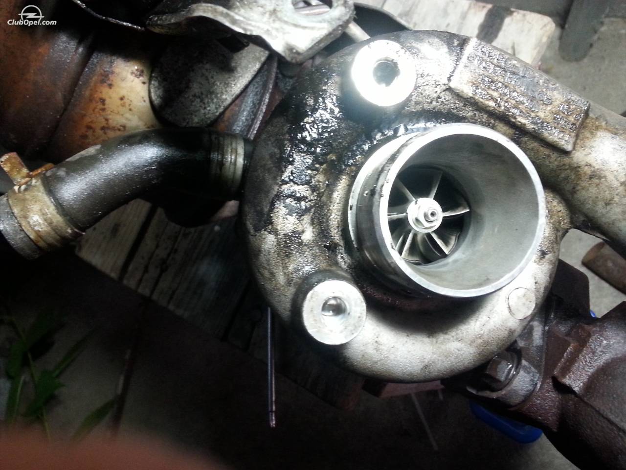

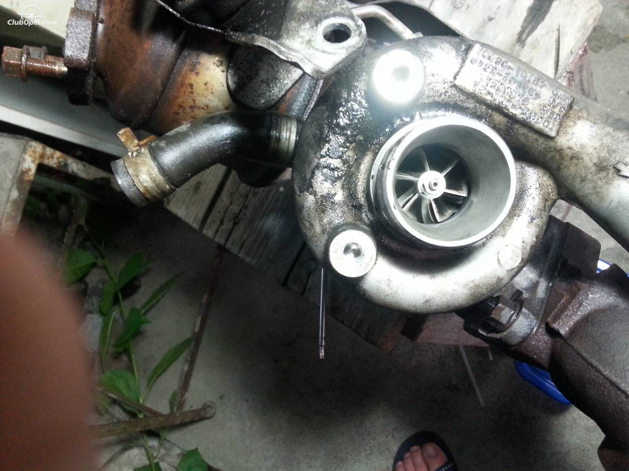

Dupa ce am desfacut turbina situatia arata cam asa.....Problema e ca nu gasesc turbina decat noua si parca sa iau noua nu prea ma lasa buzunarul!Asa ca daca stiti pe undeva vreo turbina buna dati-mi si mie un semn!
