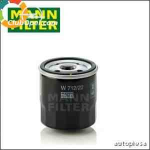

Salut baieti! Va cer si eu un mic favor, daca ma puteti ajuta...nu mi imaginez cum sa desfac filtrul de ulei.. Este din ala de metal, cred ca este cu totul nu din mai multe parti..adica ,capac, elementul filtrant...etc.. Va rog mult ajutati ma. Va multumesc anticipat aceasta este filtrul..

Metode sau scule sunt mai multe:
1. Cheie de filtre cu lant si pinten;
2. Cheie de filtre cu colier metalic si surub;
3. Cheie franceza;
4. Cleste-papagal;
5. Curea trapezoidala;
6. Ciocan si dalta mica.
Invarti cartusul in sens invers acelor de ceas.

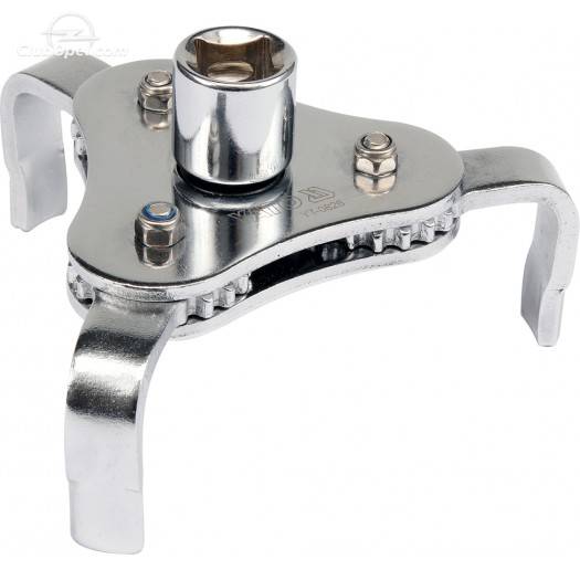

cea mai buna cheie de desfacut filtrele de ulei
