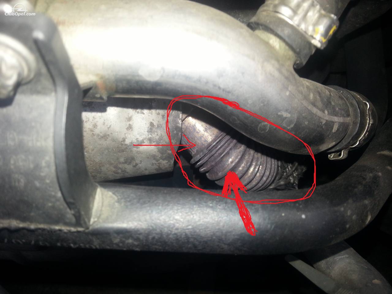

salutare colegii am o problema si poate ma puteti ajuta cu un sfat.o ideie sau o recomandare. de 1 an de zile am mereu probleme cu racordul ce vine prins pe blocul motor intro parte si in cealalta parte de partea de evacuare ,mai exact am incercuit cu rosu piesa cu problema , cum ziceam intr-un an de zile am schimbat vreo 3 bucati pana acuma iar in momentul de fata si asta e sparta o parte din gazele de esapament iesind in compartimentul motor , acest racord se taie pur si simplu si masina nu mai trage cum trebuie si are si un zgomot ciudat ,pot sa va spun ca pe primu racord am ajuns pe la cineva care mi la sudat si in argint si degeaba sa spart iar ,filtru de particule nu e infundat ,iar pe la cati mecanici am fost nu au mai intalnit aceasta problema si nu stiu care ar fi cauza ,
Poate cineva are aceasta piesa si e dispus sa o vanda , sau poate stie cineva vrun strungar bun care ar putea sa i-mi confectioneze una din inox ,
Era sa uit este vb despre o vectra c motor 1,9 125cp
va multumesc si astept parerile voastre

Cum sa faca strungarul racord flexibil?
Parerea mea este sa pui un cot din teava dupa care sa pui un racord flexibil drept care il gasesti la orice mag. de piese auto.

ma gandeam sa imi faca piesa dintro bucata strungarur ... piesa asta nu se gaseste de cumparat in magazin singura si ce am cumparat am cumparat de pe la dezmembrari pe original... si de flexibil nu stiu cat e de flxibil e pur si simplu confectionat din tabla
