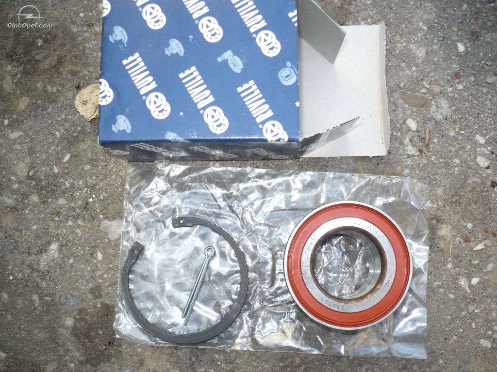

Rulmentu pe fata la un opel vectra b din '96 se poate schimba separat sau ii trebuie tot setul?roata sta un pic inclinata si imi atinge cand merg cu ea...cand e suspendata si nu are greutate pe ea roata merge normal!astept raspunsuri multumesc anticipat!

Salutare. Iti trebuie set rulment(rulment-siguranta-stift planetara-piulita planetara)

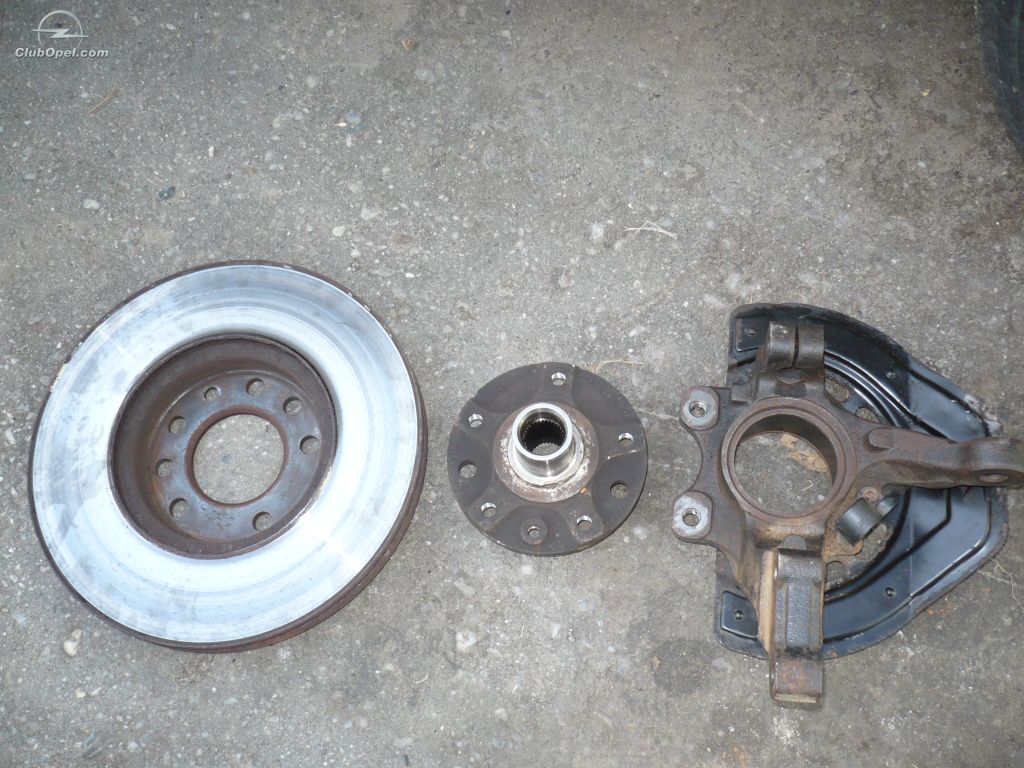

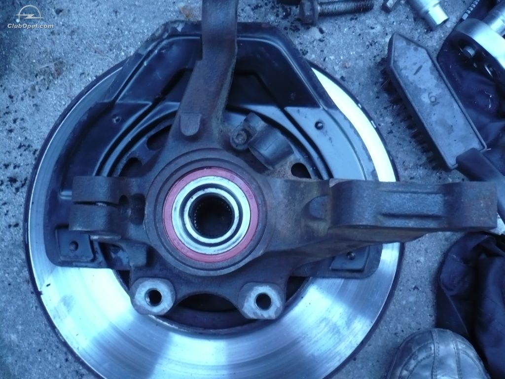

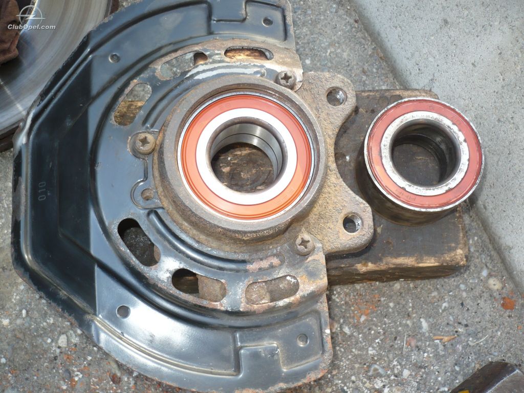

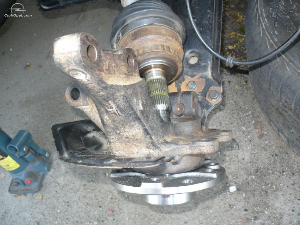

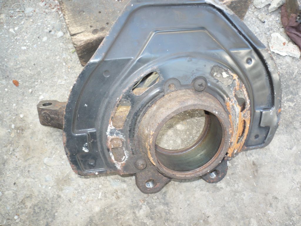

Sper sa te ajute si imaginile urmatoare:

Da multumesc ksper!Si eu tot rulment ruville am luat sper sa fie bun!acum lucreaza mecanicul la ea!

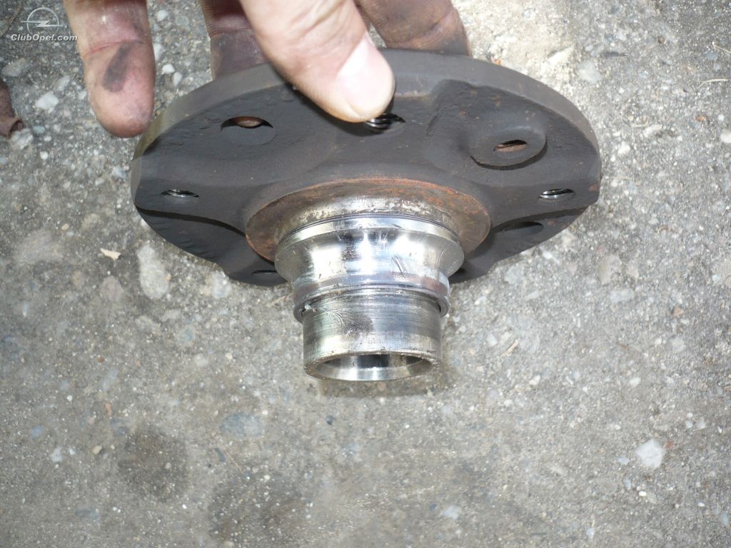

Cum ai scos camasa interioara a rulmentului ce a ramas pe butuc? Prin polizare?
  • ksper
  • Mesaje scrise: 1,685
  • Masina: Vectra 1997 x20xev
Prima data am folosit "o dalta" si am batut intre camasa rulmentului si butuc. Incet-incet a iesit.
