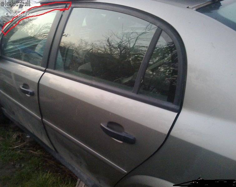

A schimbat cineva chederelele de pe usile din fata?Daca da as dori sa aflu cum se schimba?Multumesc
Despre acest cheder este vorba

Se lasa geamul jos, se demonteaza chederul orizontal exterior, se da jos fata de usa, se desfac cele 2 sau 3 suruburi ale ornamentului lateral de culoare negru mat de pe usa si surubul de langa oglinda. Se da si oglinda jos si difuzorul/tweeter-ul de langa fata de usa.
Atentie la demontarea chederului bun de la masina donatoare...daca nu te pricepi e posibil sa il strambi si apoi nu mai vine fixat bine cand incerci sa il montezi pe masina ta! Recomand sa demonteze/monteze cineva care a mai facut asta!

Multumesc mult ma gandeam sa le cumpar noi am intrebat la Rucom Craiova si au zis ca este in jur de 80 de ron bucata si 80 de ron manopera.

E ok sa stii daca face toata treaba 240 lei pentru 2 chedere noi pe fata si manopera inlocuirii lor.
Bine,asta e parerea mea; poate cineva crede altceva!

Multumesc mult ma gandeam ca sunt mai multi proprietari de vectra c care au schimbat aceste chedere dar se pare ca doar la mine sau rupt .

Nu s-au rupt doar la tine, doar ca multi le lasa asa, fiind mare bataia la cap cu schimbarea lor.
