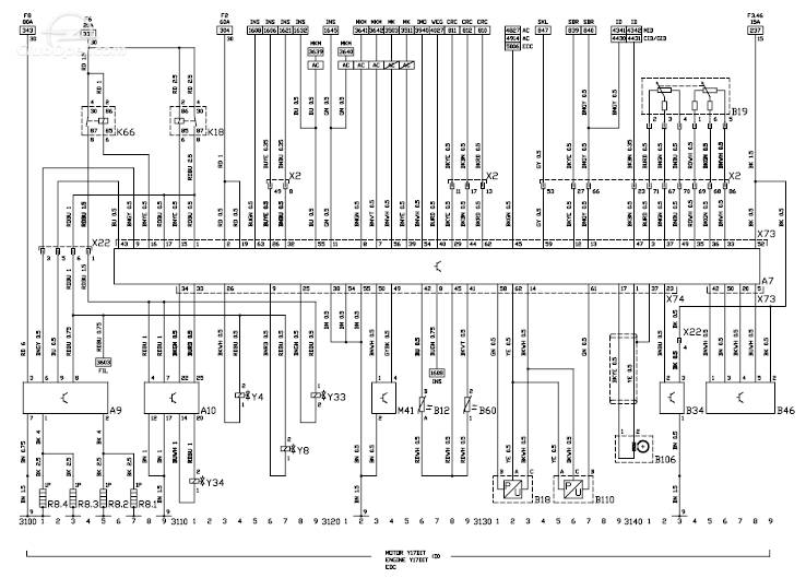

Parca am mai pus schema undeva:

Problema este ca nu se poate deschide si nici nu se descarca schema postata...si chiar as vrea sa o am si sa o studiez...
Mi-o poti trimite pe mail?
----@yahoo.com
Multumesc oricum.
  • LDivora
  • Mesaje scrise: 3,058
  • Masina: Astra 2003 Y20DTH/PSG16
  • Cont inregistrat: 30 Mai 2005
Ai mail.

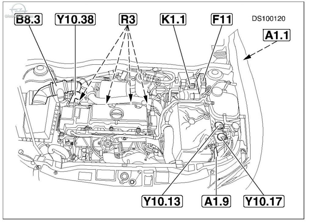

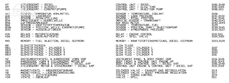

Releul de bujii este in stanga compartimentului motor, langa baterie. Am schema, dar pdf, nu o pot atasa aici. Siguranta este F8, 80A, in compartimentul motor, la cutia de sigurante. Asta pentru injectie tip PSG16. La EDC 15M 7.1 sau 7.4 poate difera, trebuiesc date exacte.
Vezi mai jos, A1.9 este releul de bujii, F8 se gaseste in cutia marcata F11.
