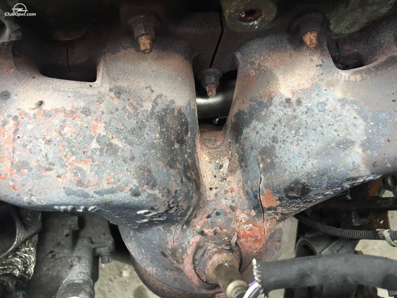

am desfacut capacul de protectie peste galerie si surpriza se poate vedea in poza:
intrebare: credeti ca merge sa o lipesc cu un fel de silicon special pentru arzatoare si alte chestii de temperature inalte ? daca o las asa ce se poate intampla ? am pornit motorul , l-am turat , dar nu se prea simte fum pe acolo , poate foarte putin
ma gandesc ca daca era gaura chiar atat de mare cat se vede in poza , nu trebuia sa fie si afumat ? se vede si in poza ca nu este nici urma de funingine pe acolo

Nu tine lipita, se poate suda cu inox, cauta la ateliere care fac balustrade inox sau service de tobe.. Trebuie data jos galeria, posibil sa mai fie și în spate. Cu crapatura aia faci consum de tanc.

Am comandat o solutie minune pentru lipituri galerii , cica se activeaza la caldura si tine pana la 800*C si este speciala pentru asa ceva
Treaba este ca nu iese nimic pe crapatura aia , deci cred ca nu este patrunsa , iar consumul este in limite de bun simt
In alta ordine se idei , crezi ca demarajul de ferrari pe care il are este de la acea crapatura ? 😊

Da.
