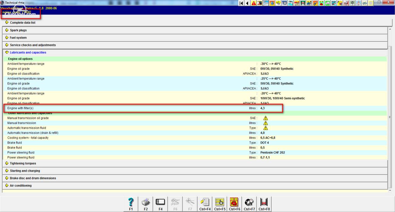

salut!mi-am luat de curand un opel astra z18xe,an fabricatie 2001 si am si eu o mica nelamurire:vreau sa-i fac schimbul de ulei si nu stiu ce cantitate de ulei trebuie pusa in motor.sper ca ma veti putea ajuta.apropo,ca ulei i-am cumparat 10W-40
  • catastefan
  • Mesaje scrise: 5,918
  • Masina: Corsa 2001 Z12XE
4,3 litri la motorul tau. Deci iei 5 sa ai de completat in caz de nevoie.

Eu am Z18XE din 2003 si am schimbat pina acum de zeci de ori uleiul si nu mi-a intrat niciodata mai mult de 3,8 l. Am lasat masina si o noapte sa se scurga uleiul si tot atit a intrat. 3,8l sunt pina la semnul de sus pe joja, eu ii pun cam 3,5-3,6l. Mentionez ca atunci cind dau uleiul jos, motorul e fierbinte si am ulei subtire 0W40.

Cartea spune 4.25 L cu filtru , fara filtru 4 L. Ce mai ramane in motor= trebuie 3.8 Litri. Chestie valabila la orice motor , pui mai putin in prima faza cu 0.5- 0.8 litri , ulterior se completeaza desi nu este cazul de multe ori. Nu este bine la motoarele mai vechi de 5 ani sa tii uleiul pe joja la max (forteaza inutil in simeringuri , garnituri).
