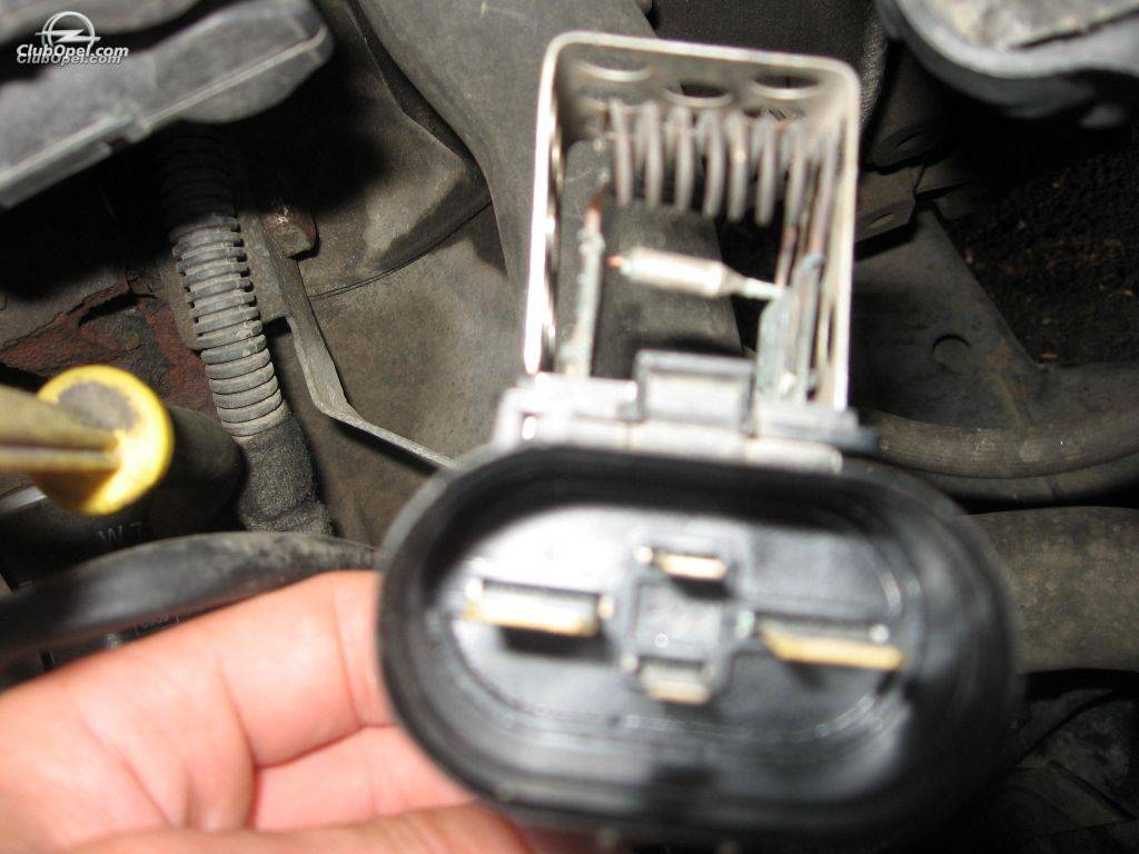

Da de acolo era.
Dupa cautari pe forum se pare ca la mine nu era modelul ala plug and play, ci daca se intrerup rezistentele alea cica tre sa cumpar electroventilatorul cu totul ... cam 1000 ron.
Pana la urma am bagat o rezistenta de nichelina de la alta masina si am cuplat-o la bornele de pe piesa cu pricina a masinii. Am mai castigat o treapta , a 2 a .
Acum functioneaza treapta a 2 a care intra pe la 97 grade si a 3- a ultima care intra pe la 104 grade care functiona dupa ce a crapat piesa dar cand porneste 3 , zici ca decolezi.
PS: La EDS remedierea costa cu totul vreo 300 , piesa e mai ieftina dar acum inteleg ca necesita adaptare dupa cum am primit raspuns de ka ei.
Poate ma risc sa fac si eu operatiunra ca sa imi fac sa mearga toate cele 3 trepte.

Cu putin noroc o gasesti acea rezistenta fara electroventilator ... este in jur de 300ron rezistenta originala GM care nu necesita adaptare .Lasa mi un de tel pe PM si poate te ajut cu cea originala .
