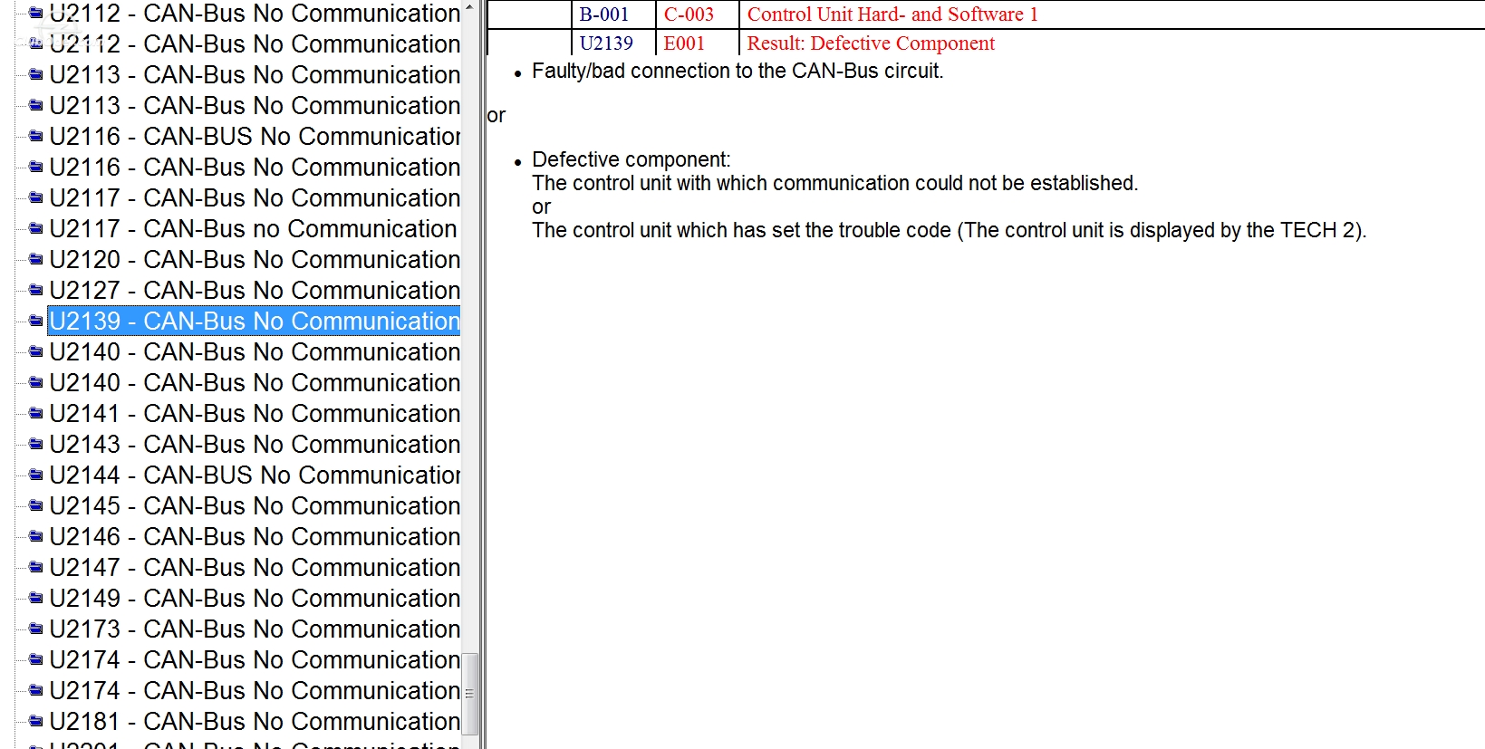

Revin dupa ceva timp de cand nu am mai avut cine stie ce probleme mai grave. De data asta vin cu o problema mai grava...cred. O sa va spun intamplarea mea... Acum cateva saptamani, am avut o tamponare cu unu' - am incercat sa fac manevra de depasire a unei masini care stationa - si poc! ala a intrat in spatele meu si mi-a strambat hayonul, bara de protectie mi-a gaurit-o in cateva locuri + julituri (si armatura de tabla pe desubt stramba).
In fine, problema nu este asta. Faza e asa:... Ala m-a prins cu piciorul pe ambreiaj cand incepusem sa ridic usor piciorul de pe el si sa plec usor. Tamponarea din spate a fost destul de puternica. De atunci de la socul ala, masina nu mai trage ca inainte si se aude un fluierat la turbina mult mai puternic decat il aveam inainte.
Inainte de tamponare, cand bagam in treapta 1 si plecam usor, masina avea un zvac din turbina banuiesc....si te baga putin in scaun....acum NU mai are zvacul ala, e lesinata la plecare in treapta 1...iar cand dau sa bag in treapta a 2-a, chiar daca iau usor piciorul de pe ambreiaj, bruscheaza putin. Inainte nu aveam bruscarea aia. Iar in mers la turatii mari cum ar fi in treapta a 5 - a la 120 - 130 km/h imi apare masinuta cu cheita si dupa aceea dispare. Codul de eroare este U2139-00 CAN Bus No Communication with CIM (Steering Column Module). Daca are cineva vreo idee cam ce ar putea fi sau daca a mai patit cineva ceva similar, l-as ruga sa posteze o posibila solutie. Imi cer scuze daca nu m-am exprimat foarte bine, dar mai explic odata daca nu s-a inteles ceva.

Salut, din cite stiu atunci cind e o problema de comunicare intre module prin procedurile de depanare scrie ca de vina ar fi modulul cu care nu comunica ECU. Asta daca nu ai probleme cu cablajul (fire rupte sau in scurtcircuit). Asta legat strict de eroare, nu stiu daca are legatura cu ceea ce ai descris tu in rest.
Poate mai ai si alte erori, pe alte module.

gabimilo1 a scris:Salut, din cite stiu atunci cind e o problema de comunicare intre module prin procedurile de depanare scrie ca de vina ar fi modulul cu care nu comunica ECU. Asta daca nu ai probleme cu cablajul (fire rupte sau in scurtcircuit). Asta legat strict de eroare, nu stiu daca are legatura cu ceea ce ai descris tu in rest.
Aia e singura eroare... Alte erori mai am pe switch-ul de hayon pe care trebuie sa-l schimb, dar nu cred ca are vreo legatura. In rest nimic. Iar la testul cu pedale nu imi apare nicio eroare.
