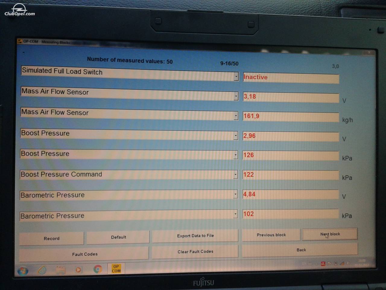

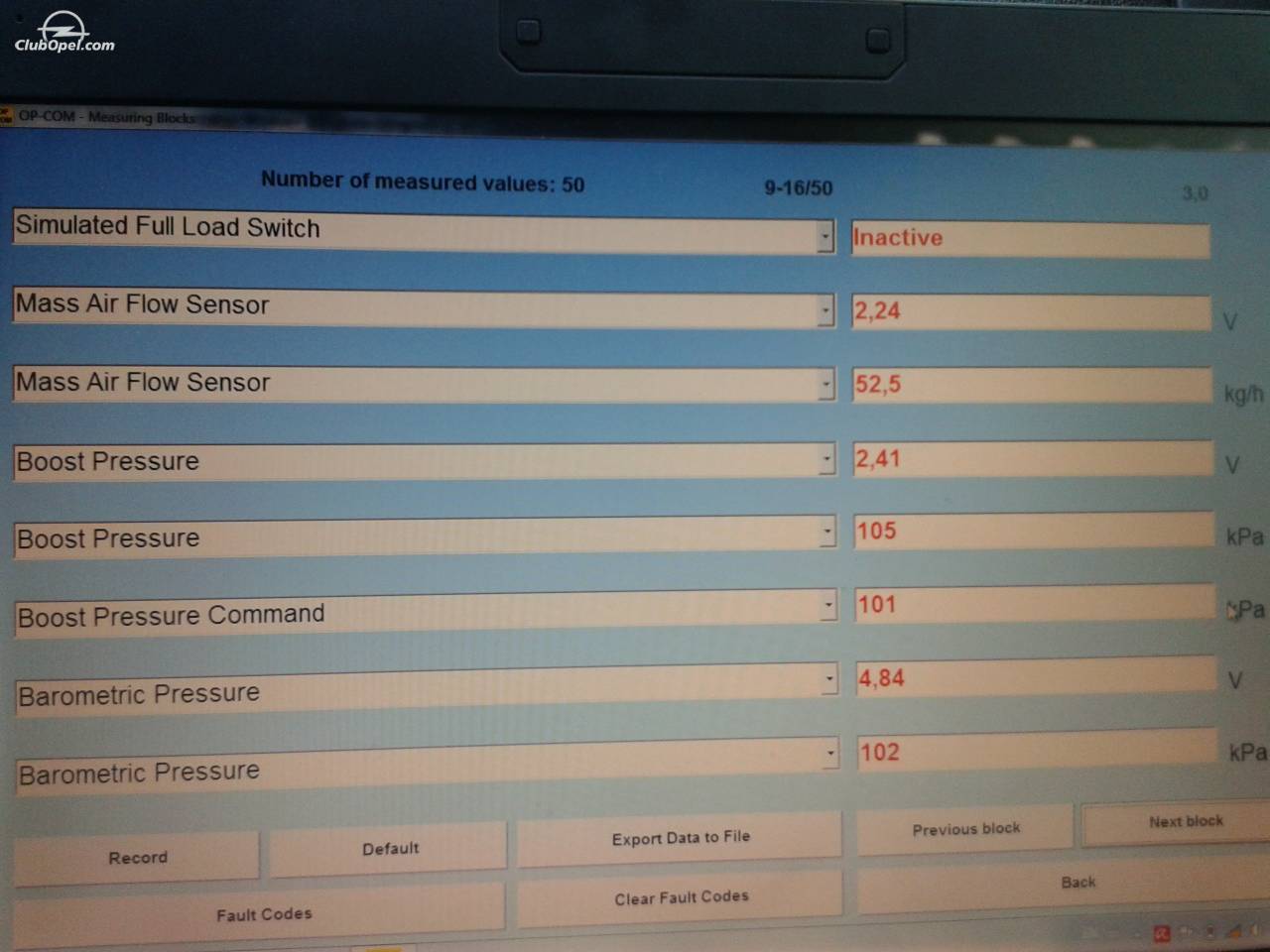

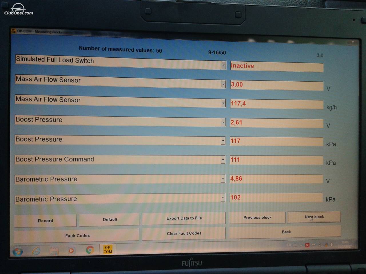

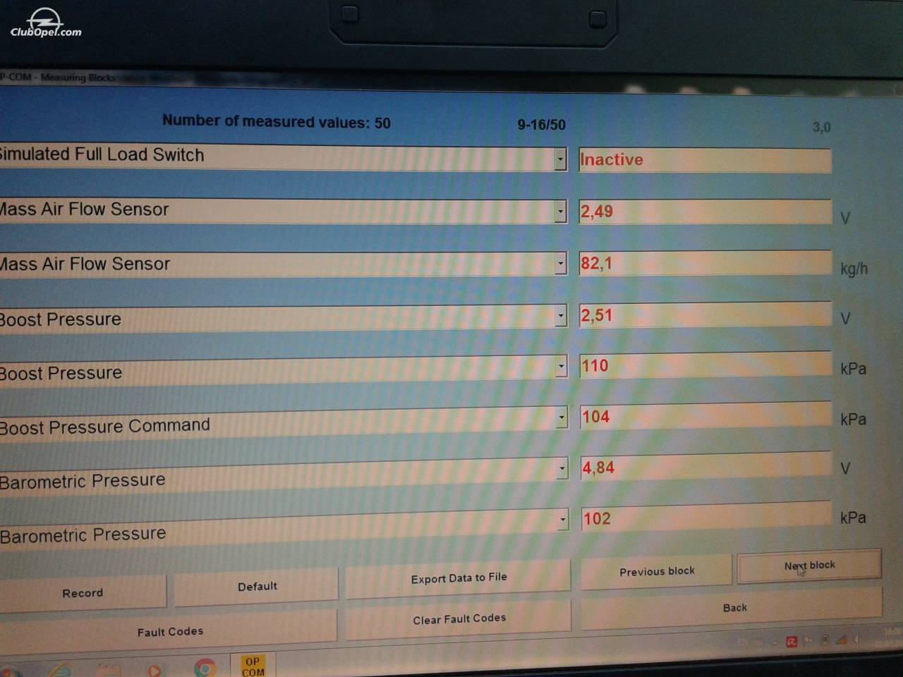

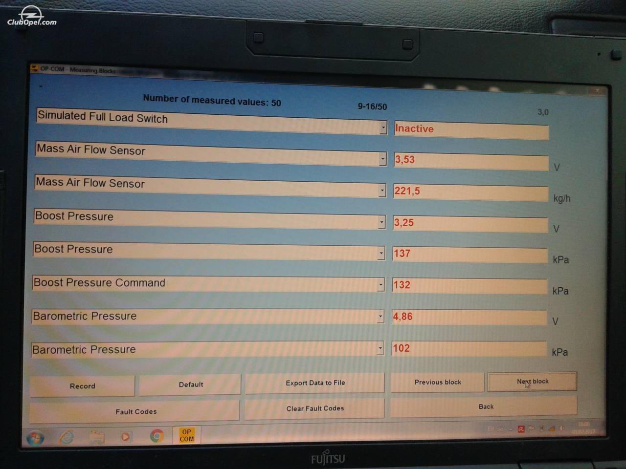

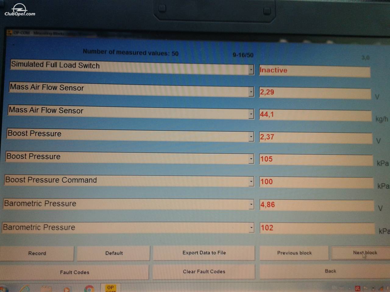

salutare. am un prieten cu astra g y17dt din 2001. a cumparat masina cu o problema la debitmetru de curand. cert este ca nu da abslut nicio eroare, dar trage foarte prost mai ales pana in 3000 de ture, iar in op-com la parametrii reali, indica o tensiune de 1V si 0 kg/h indiferent ca este la ralanti sau in ture. Daca ii scoate mufa, totul merge perfect. A facut rost de un debitmetru folosit de la cineva, pe care atunci cand l-a montat tragea foarte bine motorul, dar dadea avea check engine aprins si nu putea scapa de eroarea P0100 - Mass Air Flow Sensor Voltage High , indicand o tensiune de 5V in op-com, iar dupa o curatare cu alcool izopropilic a debitmetrului a disparut eroarea si avand urmatorii parametrii in op-com la o temperatura de 70-80 de grade a antigelului:
La ralanti
1000-1100 rpm
1500 rpm
2000 rpm
2500 rpm
3000 rpm
Credeti ca este in regula debitmetrul? daca este bun, ar vrea sa il cumpere, dar este in dubiu sa nu i se aprinda iar check engine dupa ceva timp
