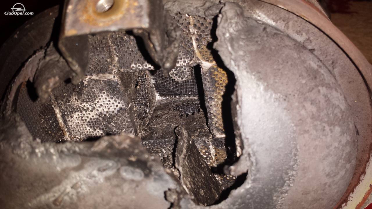

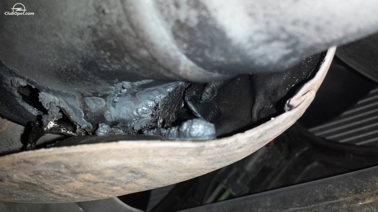

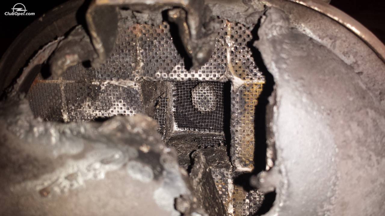

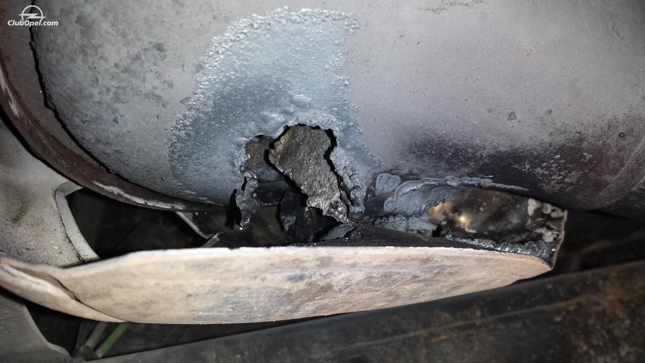

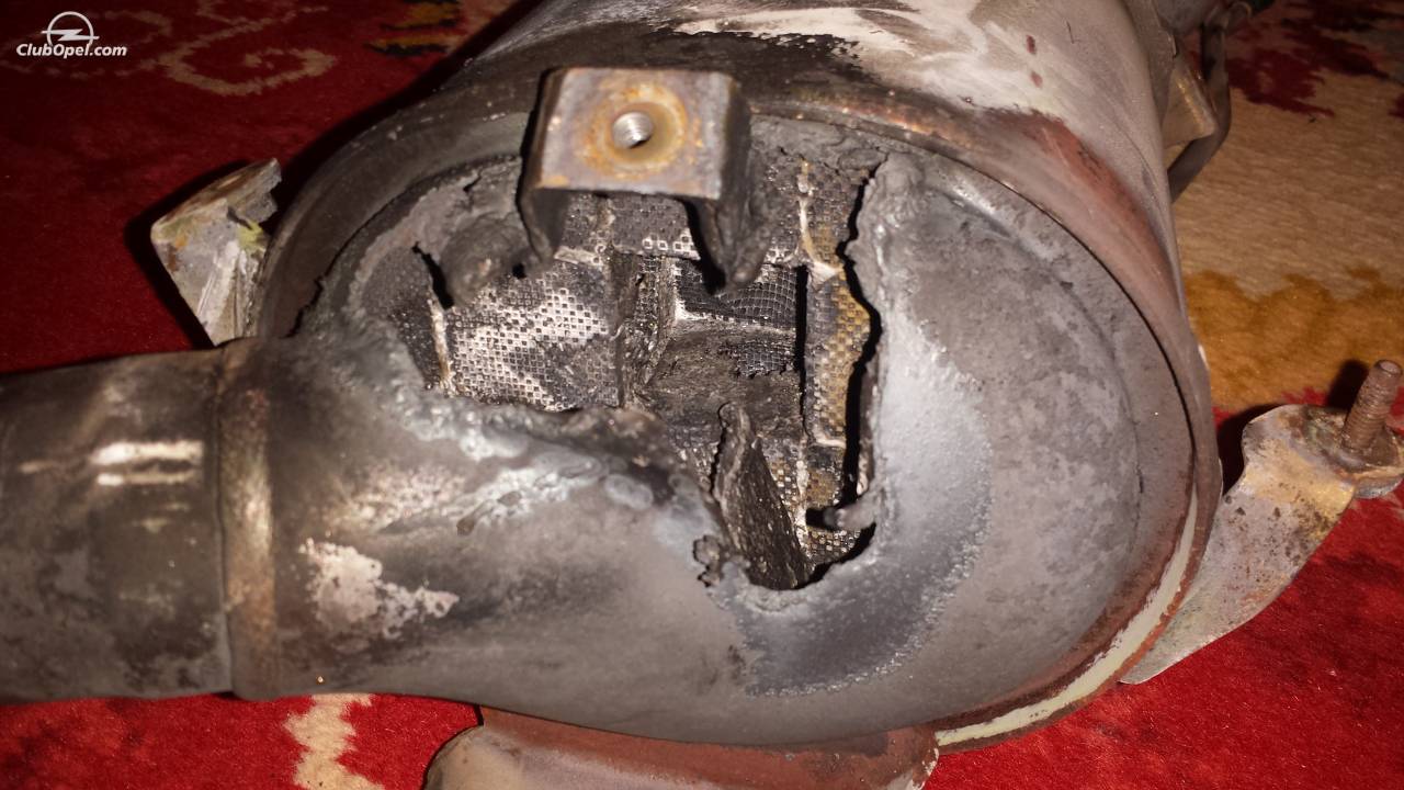

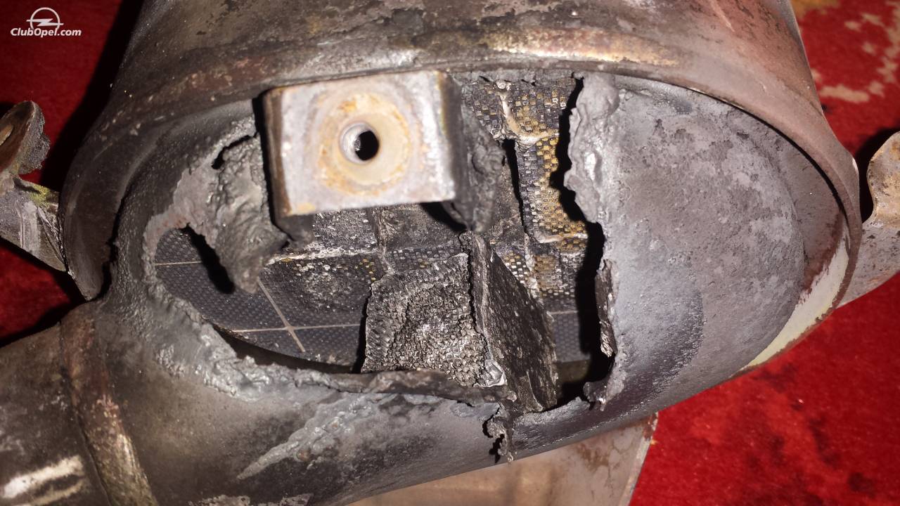

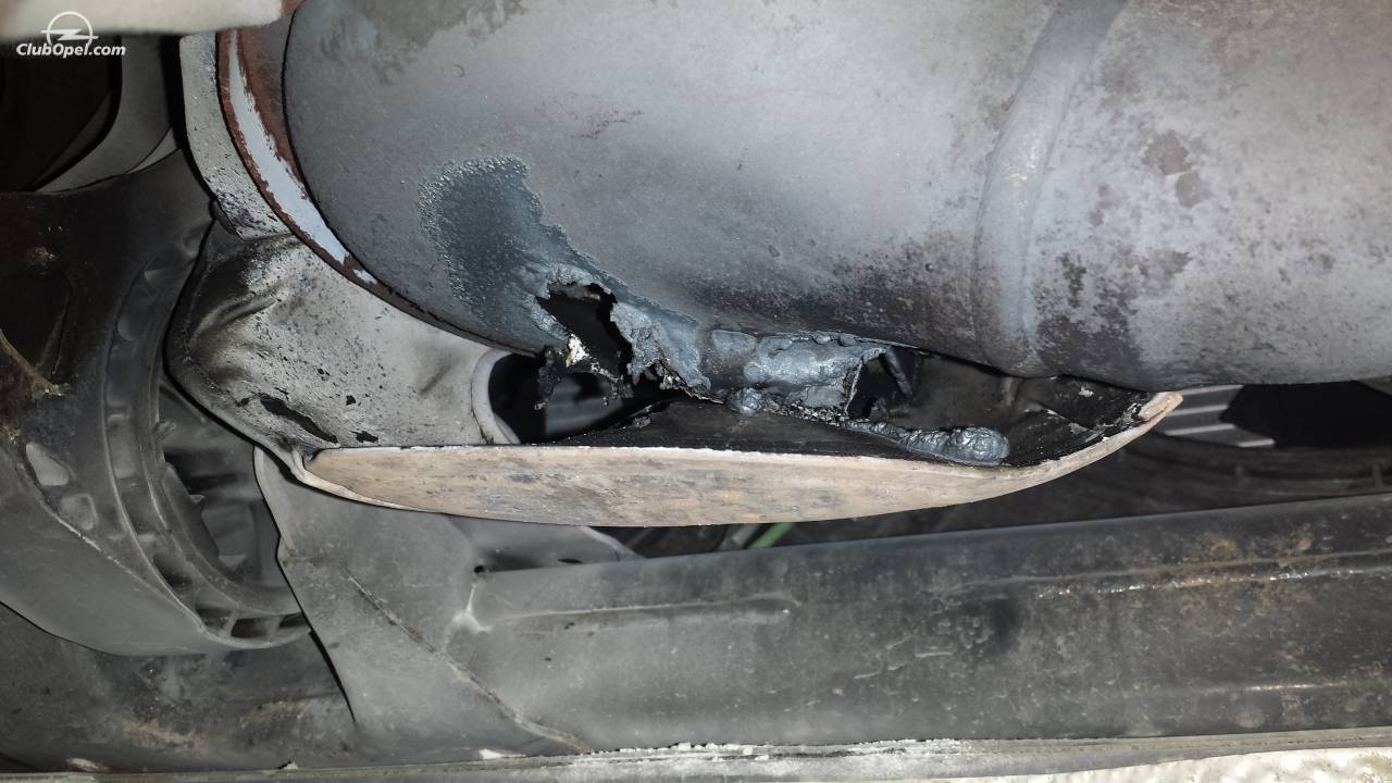

Salut. Azi am avut marea neplacere de a-mi lua foc masina in compartimentul motor in timp ce rulam pe strada. Am un opel insignia 2010 cu motorizare a20dth 150000km cu chip tuning de la EDS. Dupa ce am stins flacarile de sub blocul motor am ridicat-o pe elevator la service si am descoperit o gaura, cam cat sa bagi mana, in DPF. Acesta pur si simplu s-a topit, am atasat imagini cu gaura! Motorul nu-si facea regenerarea in momentul topirii DPF, era la 64% cu ultima regenerare in urma cu 240km, iar senzorul de temp a gazelor de esapament functioneaza corect. Ma pote ajuta cineva cu o solutie concreta pt rezolvarea problemei? Am inceput sa caut impreuna cu mecanicul alt filtru second, incercam sa-l sudam pe cel actual, incercam cam orice. Deci daca aveti un sfat pt noi va rog! Mentionez ca am luat in calcul si varianta unui DPF nou dar numai ca ultima solutie dat fiind pretul acestuia.

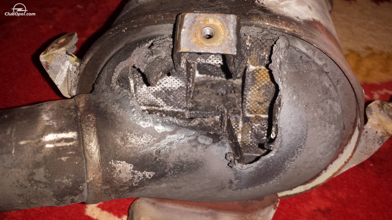

Dpf nou-9000lei! Solutia aleasa va fi DPF-off, o sa scot filtrul propriuzis din carcasa DPF-ului si o sa o las goala apoi acopar gaura cu sudura in inox. Am vb cu cei de la EDS pt modificarea software necesara si se poate face de catre ei. Cauza a fost o bucata din filtru care s-a desprins si a obturat iesirea gazelor din dpf. Pt [editat]: nu am avut absolut nici o eroare legata de motor, a fost verificat cu 3 zile inainte de incident de cei de la EDS cand am facut remaparea.

Masina nu era la prima forja dupa resoftare, am mers prin oras 20 min, tragea un pic cam greu si am decis sa ies un pic pe centura pt un sprint. Am atins 200km/k dupa care am incetinit pt a intra intr-o parcare sa intorc. M-am uitat in oglinzi si atunci am vazut fum in spatele masinii. Am oprit imediat, a inceput sa iasa fum din compartimentul motor, am deschis capota si am vazut flacari sub blocul motor, ardea scutul. Am reusit sa-l sting cu un stingator si un bidon de 3l cu apa. Nu au fost erori nici inainte de incident nici dupa. Masina a fost "testata" fara nici un fel de retineri dupa resoftare pa A1 si DN10 fara nici o problema.
Am atasat poze cu DPF-ul demontat.
