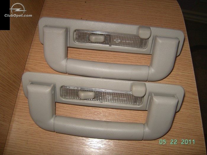

Am un Opel Vectra B2 1.6 16v din 2002. Deoarece masina vine standard, singura sursa de lumina din masina este cea de la plafoniera din fata. Din acest motiv as dori sa montez in locul celor standard 2 manere cu iluminare si parasolarele din fata de asemenea iluminate. Intrebarea este urmatoarea: Ar trebui sa gasesc firele trase sau se poate face o adaptare pentru manere eventual parasolarele iluminate pe care le voi cumpara ?
Dupa cum am spus, manerele sunt normale iar parasolarele sunt foarte simpliste. Cel de la sofer nu are nici macar oglinda iar cel de la pasager are o oglinda amarata fara protectie. Astept sugestii

din cate stiu - la nivelul tau de echipare - nu cred ca ai fire trase cel putin la manerele spate. Exista o precablare. asta o ai sigur, dar segmentele de cablare de la mufele de sub bord si pana la parasolare si mai departe manerele spate - trebuie sa le cumprei sau adaptezi cu electrician cu schema in fata.

kinohop, si eu sunt in curs de aprovizionare de manere luminate pt pasagerii spate. desfa manerele de le ai acum pe masina si verifica..este foarte posibil sa fie cablata masina. la a mea din 97 am verificat si la manerele pasagerilor spate sunt trase din fabrica firele, doar la parasolare nu sunt. oricum pe fata e mai ujor sa tragi fire de la plafoniera pt parasolare asta daca ti neaparat, dar eu cred ca acolo te descurci si numai cu plafoniera...problema era in spate unde din fericire masina e deja cablata si este foarte posibil sa fie si a ta. da manerele jos, baga mana si pipaie pe acolo....

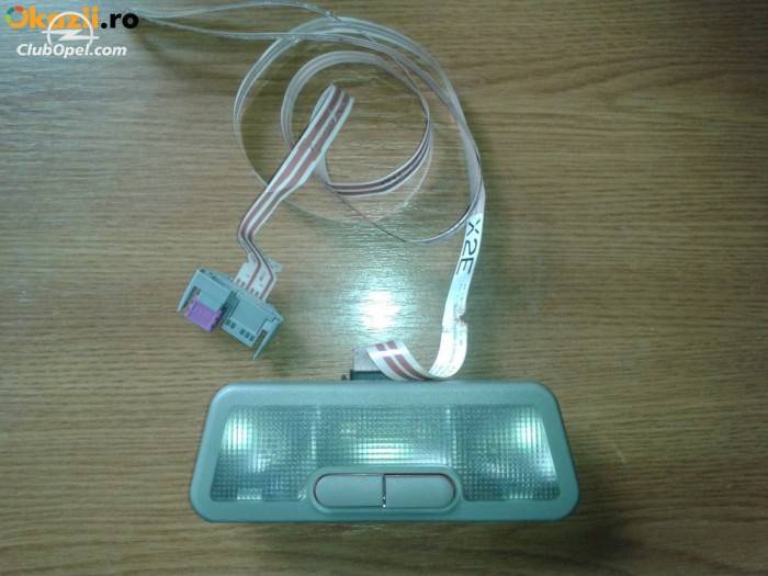

am gasit asta... http://www.okazii.ro/alte-p...ctra-b-a122690078
eu am deja... nu au nici un fel de cabluri trase la manere / parasolare. Totul trebuie facut "de mana". eu m-am legat de plafoniera.

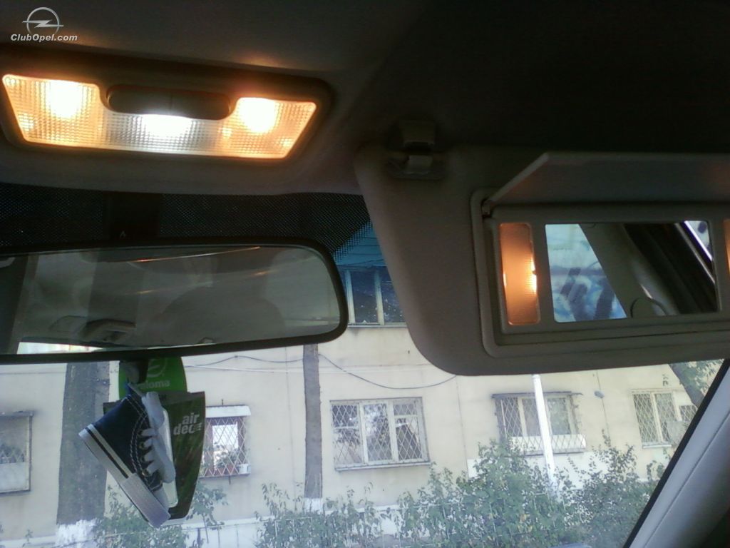

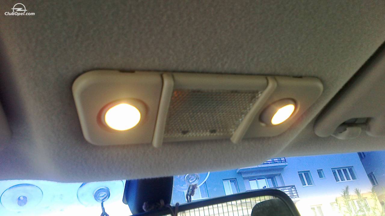

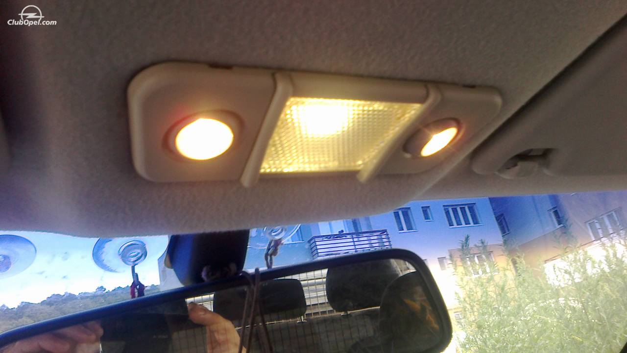

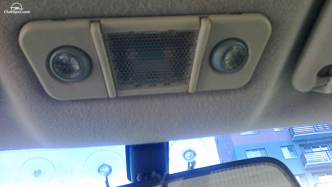

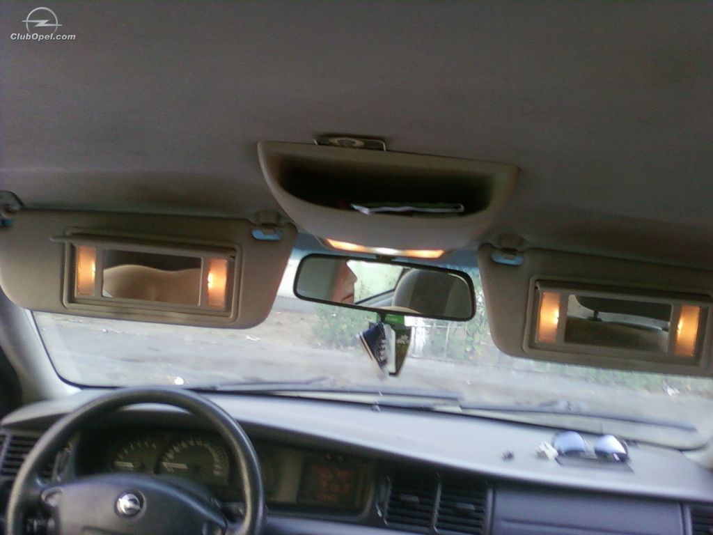

Am pus poze cu plafoniera noua (3 becuri) + parasolarele functionale... revin cu manerele...
