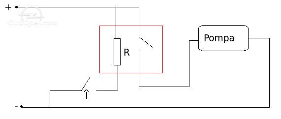

poti face o improvizatie, cu o pompa suplimentara si un buton in bord (eventual un buton original de vectra c + 1 releu care sa alimenteze pompa de la faruri).
cand tii butonul apasat pompa porneste si spala farurile...
o sa postez si o poza daca ai nevoie...
Later Edit: poza
schema asta e prea simpla ca sa nu o poata face oricine a tinut in mana un cablu...

Ai dreptate. Ramane varianta ca in tutorial deoarece pentru spate trebuie sa vada in REC circuitul, pe cand pe fata se monteaza in UEC un releu si o siguranta.
  • jgyprime
  • Mesaje scrise: 9,929
  • Masina: Vectra 2005 Z19DT
sau cum am sugerat eu in poza, investitia e minima si cred ca se poate pune orice tip de pompa (cred ca merge si de dacia 1300)...

Am montat diuzele azi. Diuze de logan cu jet perdea (mai degraba 3 jeturi) la 19 lei setul ( 2 diuze + furtunase+teu).
Pompa pusa suplimentar, ca in postul mai sus mentionat, am conectat-o in paralel cu cea existenta pe masina si la actionarea manetei spala si farurile.
