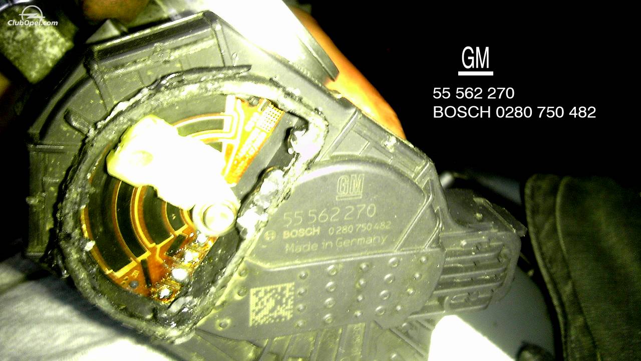

Salut, ma poate ajuta si pe mine cineva cu o clapeta acceleratie pentru A12XER / A14XER sau A14XEL din 2010 sau 2011 ? Vreau sa fac o proba sa vad daca este clapeta defecta..un noua este foarte scumpa..am sunat pe la demembrari dar fara succes. Multumesc.

Pune o poza cu clapeta sa-i vad codul

Nu se vede foarte bine dar am scris pe poza

In caz ca nu se vad pozele : BOSCH GM 55 562 270 sau 0280 750 482 astea doua coduri sunt scrise pe clapeta..nu stiu care este cel bun.

La cum arata acum iti poti cumpra linistit o clapeta, cea din poza este compromisa.

Cea din poza este clapeta originala a masinii, asa a ajuns la mine... asta de pe masina a avut o perie care nu facea contact pe potentiometru si imi dadea o eroare ceva cu hi voltage la tp sensor..am indreptat-o si a disparut eroarea si masinuta din bord...dar nu am incredere nici in a doua clapeta de aceea vreau sa incerc cu una in care nu a fost umblat. Poate stie cineva pe aici unde pot gasi o clapeta in Bucuresti-Ilfov...ma duc direct cu masina sa fac proba, dureaza 10min demontat-montat.
