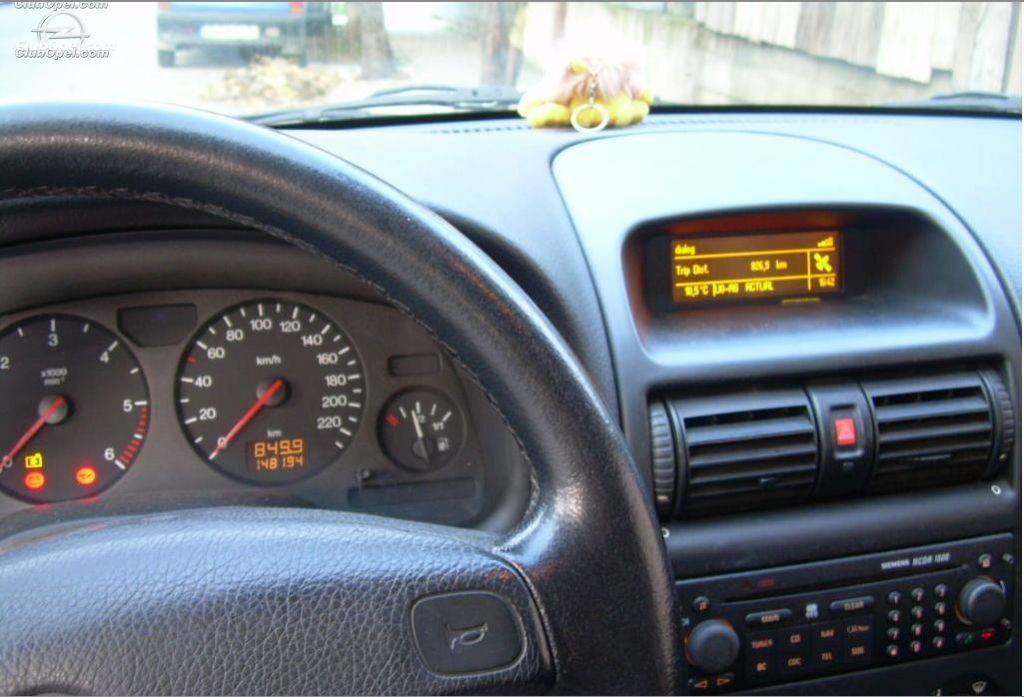

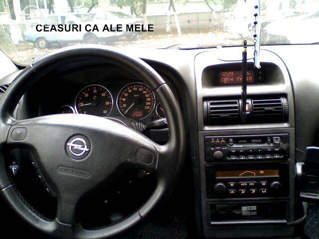

Vreau sa imi schimb culoarea galben de la ceasurile si consola centrala , si as dori sa am ceasurile si consola albe (sa se asorteze cu CD-playerul).Am fost la un electrician care are un Opel Astra G din 2001 care si-a facut exact operatiunea pe care eu o doresc , cu alb(leduri). Masina mea este din 2003 , si are acest tip de ceasuri : (nu este masina mea , am pus poza sa va faceti o idee). El are acest tip de ceasuri :
Nedumerirea mea este : De ce la el s-a putut efectua modificarea si la bordul meu nu se poate ? (mentionez ca am vrut sa pun leduri , cum si-a pus si el). Este diferenta intre cele doua tipuri de ceasuri , si la mine nu se poate face , sau nu a avut el dispozitia necesara (chef) sa o faca ?

Ceasurile lui sunt TRW si ceasurile tale sunt VDO,deci sunt diferite,ale tale intr-un procent de 80% eu zic ca au filtru galben si daca incerci sa pui leduri albe in ele asa cum sunt,iti vor lumina verde,trebuie sters filtrul de pe serigrafie cu smirghel si apa si apoi montezi ledurile albe.
Trw-urile din ce am vazut la un prieten nu au filtru galben pe serigrafie

Nu e vorba de diferente, ambele ceasuri se pot face,doar ca la ale tale trebuie sa dai cu smirghel peste filtru de pe serigrafie,la Tid-ul din consola, tot la fel, ai o placa galbena care filtreaza lumina,trebuie sa o schimbi cu alta placa mata,poti incerca sa o faci din carcasa unui cd,citeste topicul cu schimbatul ledurilor de pe forum si o sa vezi ce si cum sta treaba
