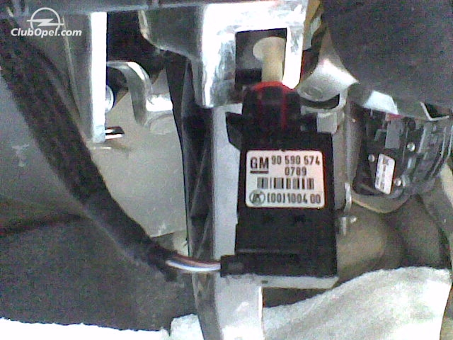

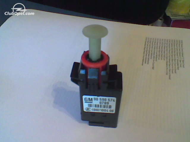

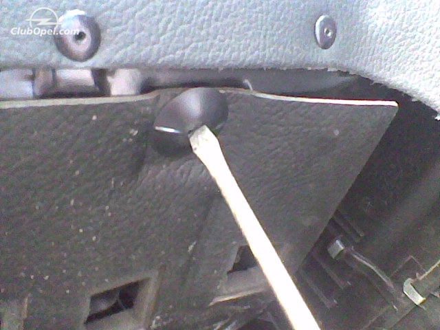

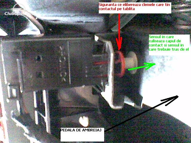

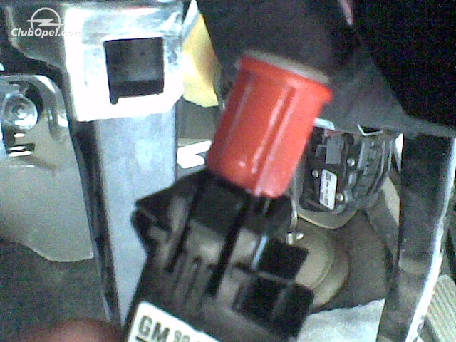

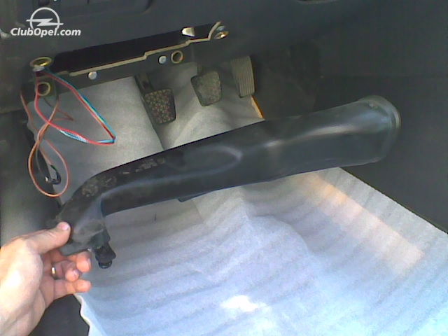

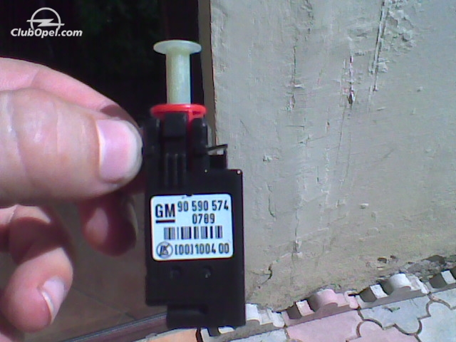

OK. Revin cu precizari noi referitoare la modul de rezolvare a erorii "P0704 - Clutch Switch Input Circuit Malfunction" Am desfacut senzorul de pe masina si nu era stricat sau murdar ci doar impins capul de contact in interior(probabil am atins cu puciorul din greseala) si nu mai atingea pedala la revenire. Modul de rezolvare in acest caz e simplu, si anume se trage putin de capul contactului cu pedala de ambreiaj apasata pana cand atinge punctul maxim apoi se elibereaza usor pedala pana calca pe contact si il regleaza pe cursa normala.

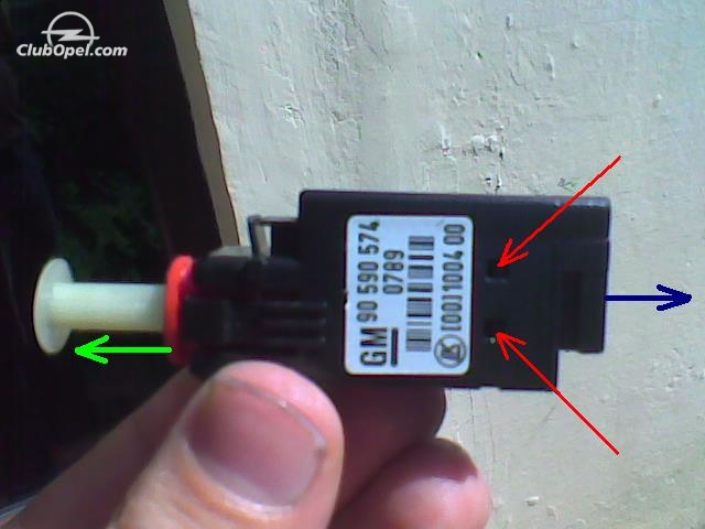

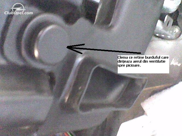

Daca dai jos swich-ul, fii sigur ca e scos contactul, trage de siguranta rosie in sus pana iese complet apoi apasa cele doua cleme ale swich-ului iar acesta va iesi destul de usor. Mentionez ca trebuie lucrat cu o mana daca nu ai pe cineva sa te ajute cu un picior in pedala de ambreiaj atunci trebuie sa apesi pedala si sa scoti swich-ul in acelasi timp.
Pentru a desface swich-ul apasa clemele marcate cu sageata rosie aflate pe ambele parti si trage incet in sensul sagetii albastre. Toata smecheria in interior se bazeaza pe doua arcuri pe care eu le-am uns (cine stie poate pe viitor s-ar fi blocat) care imping un magnet care la randul sau culiseaza prin dreptul unui circuit ce detecteaza aceasta miscare si trimite la ECU faptul ca pedala de ambreiaj e sus. Eu am curatat si uns cu ulei de contacte toate zonele ce culiseaza pe acolo, am montat arcurile la loc si am montat ca in fotografii totul in ordinea inversa demontarii. Am 120 de km de cand nu se mai aprinde martorul cu cheita si nici nu mai da eroarea 0704.
