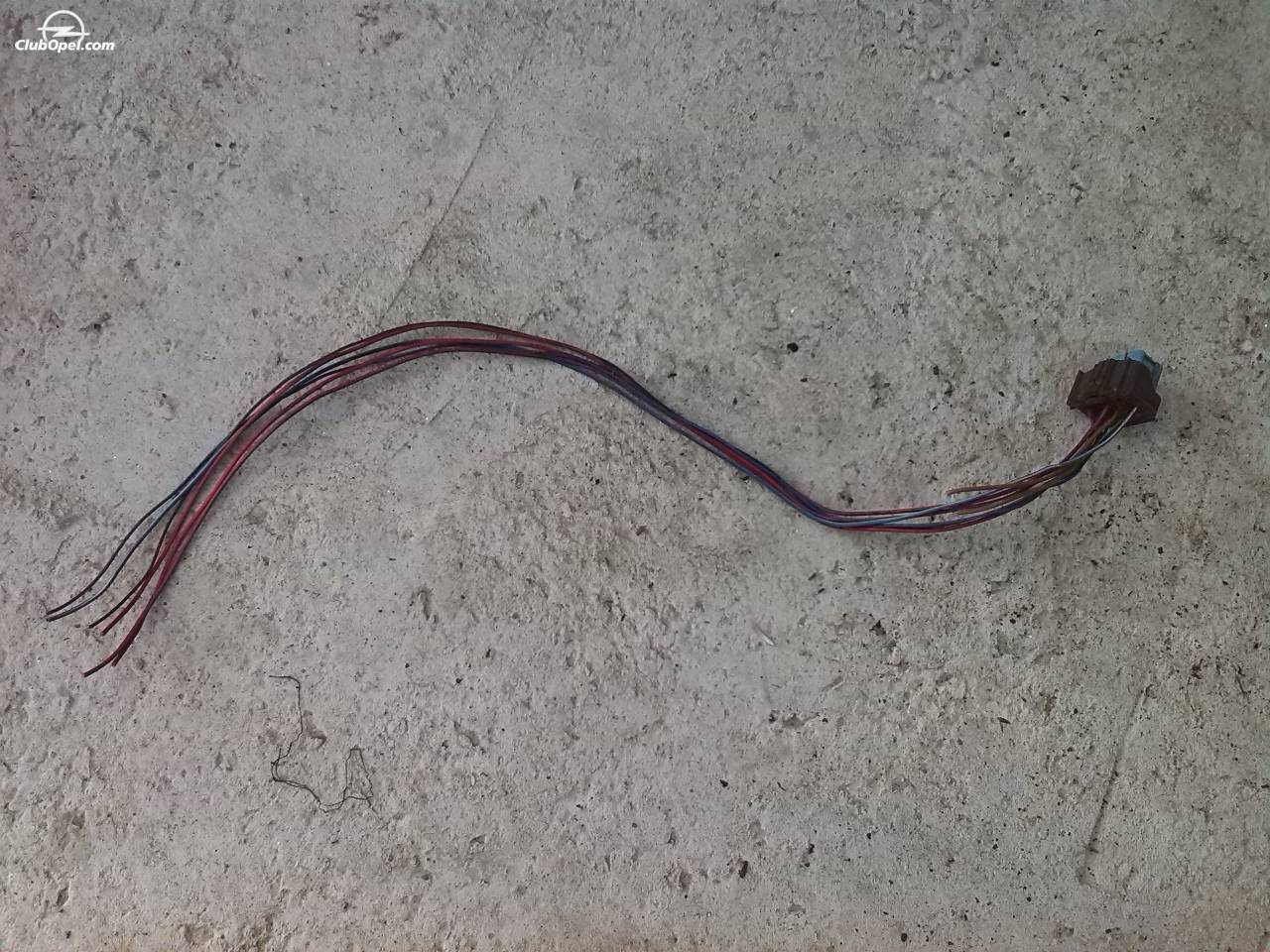

Pentru asta am achizitionat o alta mufa pentru EDU cu cabluri de 50-60cm(ale mele au avut 60cm de la mufa pana la capatul firelor taiate).Pe instalatia cumparata avea si sufficient copex pe care l-am folosit la izolarea noi instaltii.

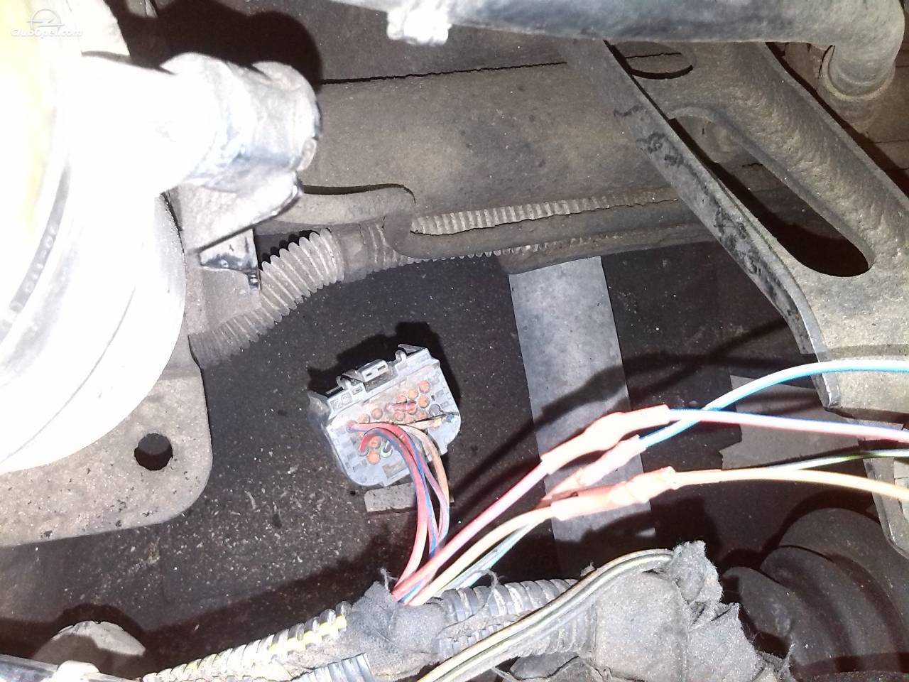

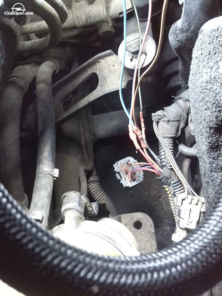

Am inceput sa tai cate un fir din mufa originala si sa il lipesc cu corespondentul din mufa noua.
Nu va hazardati sa taiati toate firele odata pentru ca sunt 2 fire maro de aceeasi grosime dar pozitionate diferit in mufa ,la fel sunt si 3 fire rosu cu albastru de grosimi asemanatoare dar la fel pozitionate altfel in mufa.
si am continuat asa pana le-am taiat si lipit pe toate cele 8 fire din mufa.

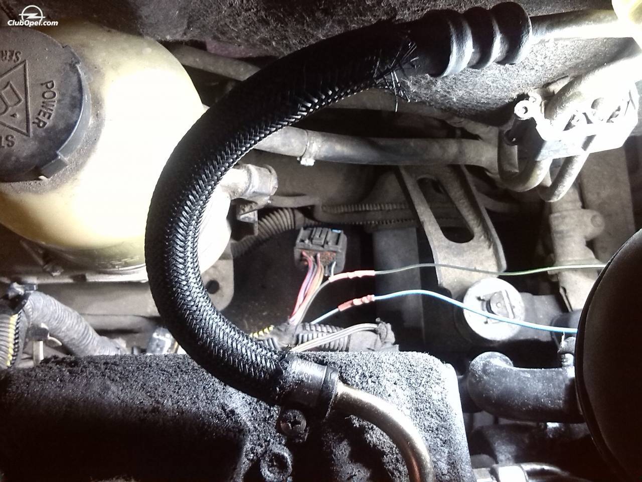

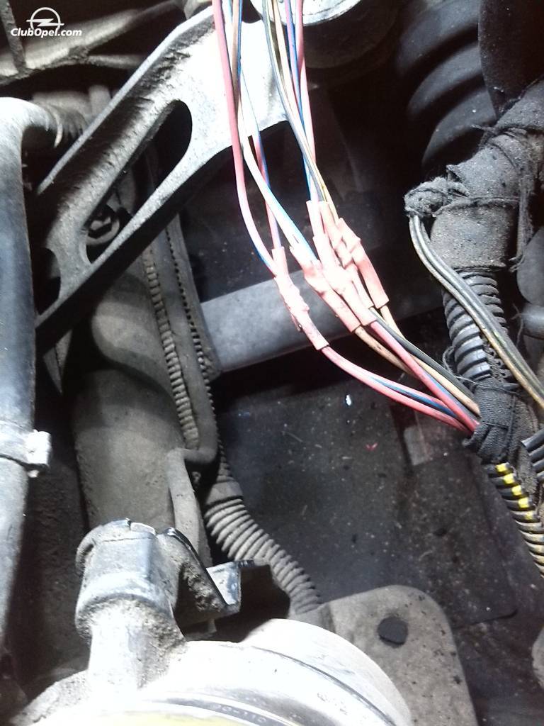

Asa arata toate firele lipite si izolate cu tub termocontractil
Pentru o siguranta suplimentara fiecare fir l-am izolat peste tub cu banda izolatoare.Nu am mai facut poze ,ma luat valul cu munca.
Apoi am strans toate firele la un loc si le-am dat o tura de banda pana sus la mufa ca sa pregatesc noua instalatie pentru introducerea in copex.La fel nu am facut poze dar va dati seama cu ar fi aratat.

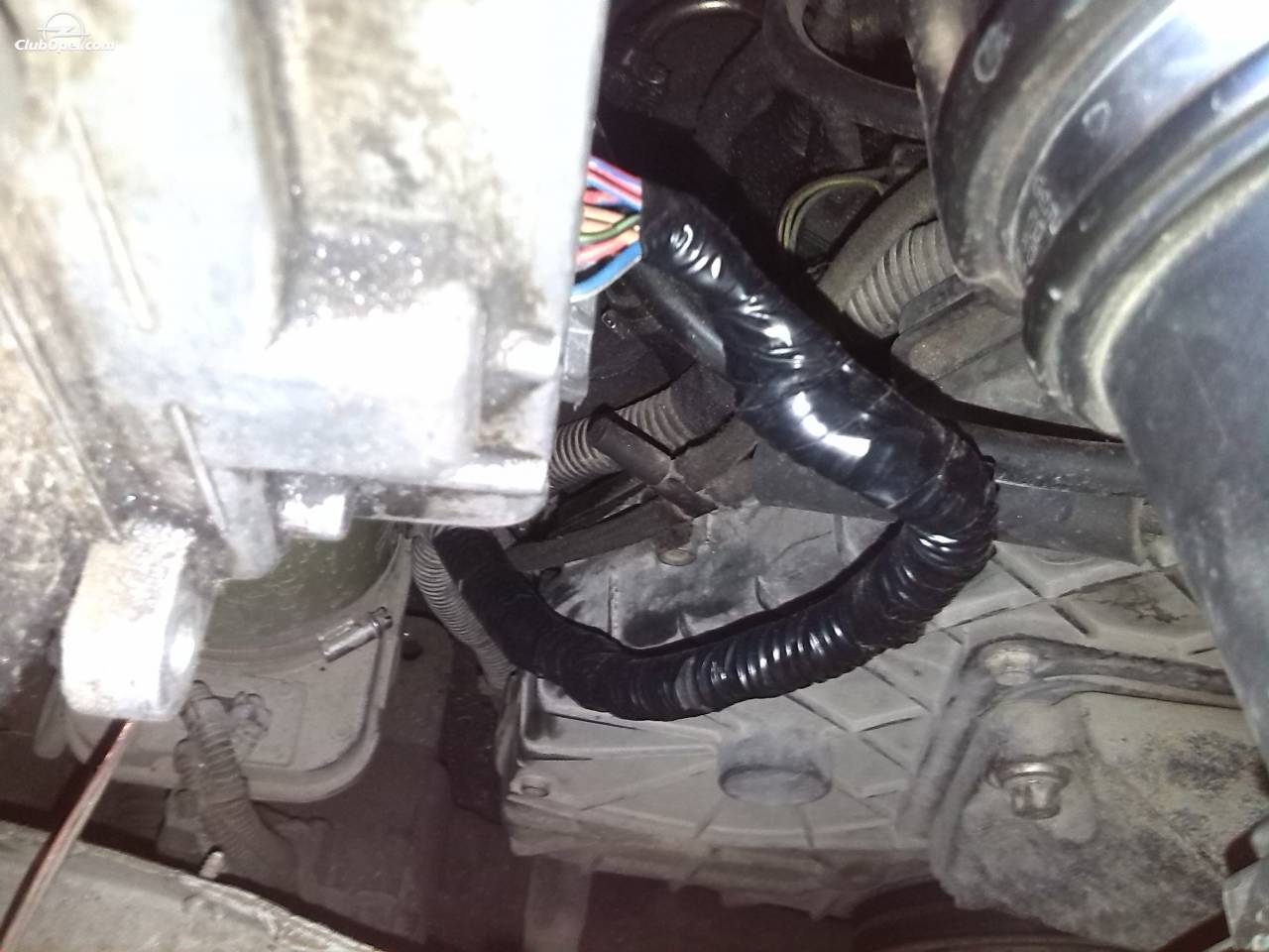

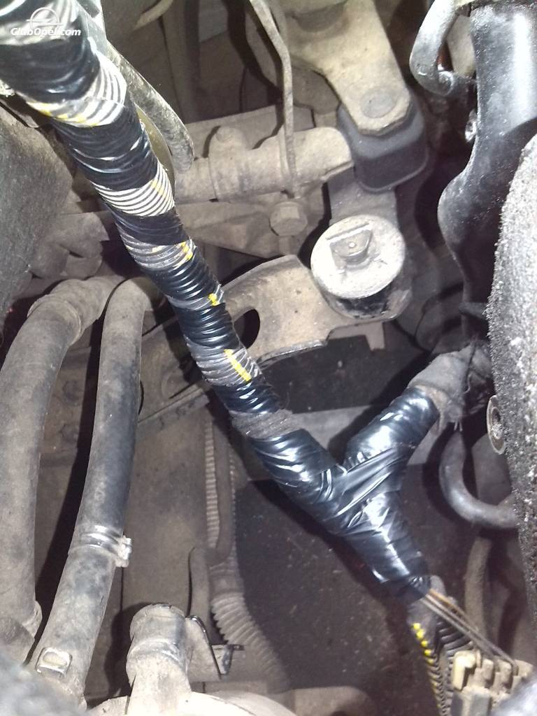

Am bagat noua instalatie in copex si am izolat bine .

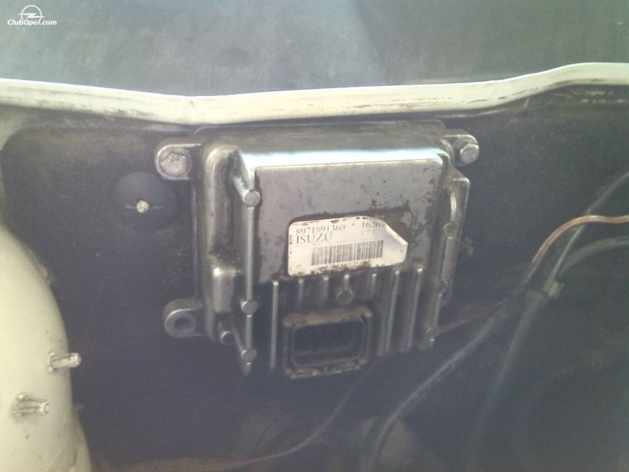

Apoi am asezat EDU(calculatorul de injectie) pe locatia viitoare si am dat 2 gauri cu bormasina cu spiral de 5,5.
Cum am procedat ca sa nu gresesc ,Am semnat prima gaura cu edu pe locatie,am dat gaura,am pozitionat/prins edu pe pozitie cu un surub de 6 cu piulita si am dat cea de a doua gaura ,astfel nu aveam cu sa gresesc.
Am prins EDU cu 2 suruburi de 6 cu piulite si saibi si le-am strans bine .

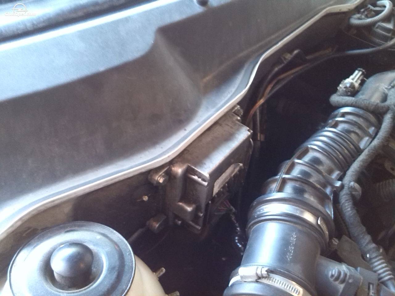

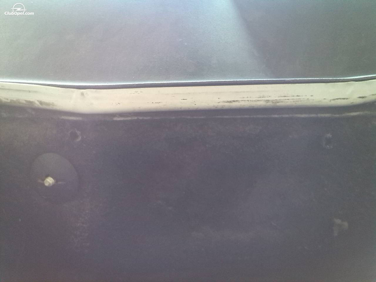

Pentru a avea acces pe partea cealalta a panoul ingnifug se scoate chederul si se ridica putin de plasticul pe care vin montate stropitorile de parbriz.

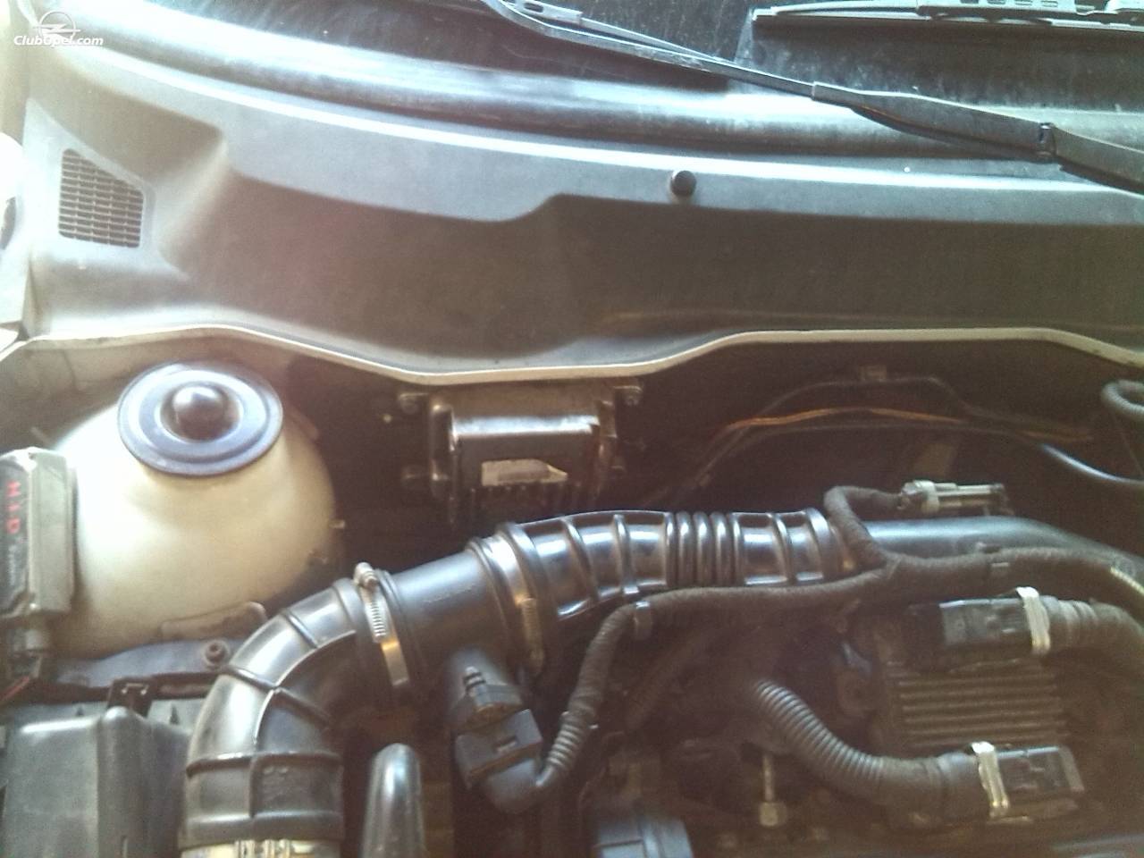

Asa arata EDU montat pe panou.

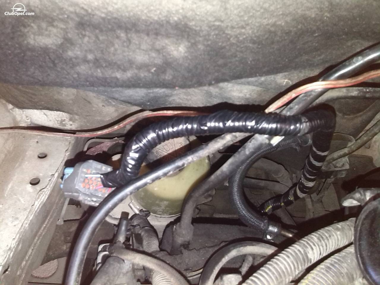

si asa arata noua instalatie pozata pe masina(este prinsa cu un soricel/colier rapid de o parte a instalatie de pe masina.
