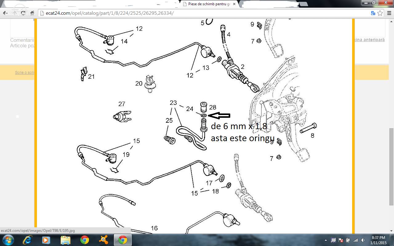

am gasit , problema e de la semeringul de la serpentina ce pot sa-i fac ?
daca umplu zona aia cu poxilina tine?
este sus pe unde se aeriseste

sunt niste inele(oringuri)care se gasesc la orice magazin de piese auto sau magazine mari gen bricostore,baumax,trebuie sa te duci cu oringu in mana sa-l cumperi,sa fie la aceeasi dimensiune grosime,la montare se unge cu putina vaselina
un sfat,oringurile de AC sunt mult mai bune decat cele negre(cauciuc mai prost)

"semeringul de la serpentina"
Unde vine semeringul acela o poza ceva....
Un cod piesa ceva.
Mersi.
  • nicunicu
  • Mesaje scrise: 2,592
  • Masina: Zafira 2002 z16xe
uite unde vine montat
