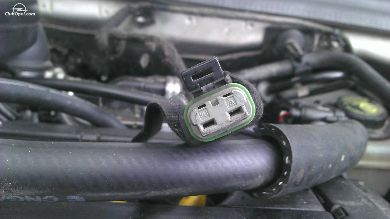

imi poate spune cineva care este rolul mufei din poza?
nu de altceva dar nu gasesc locul de unde sa lipseasca

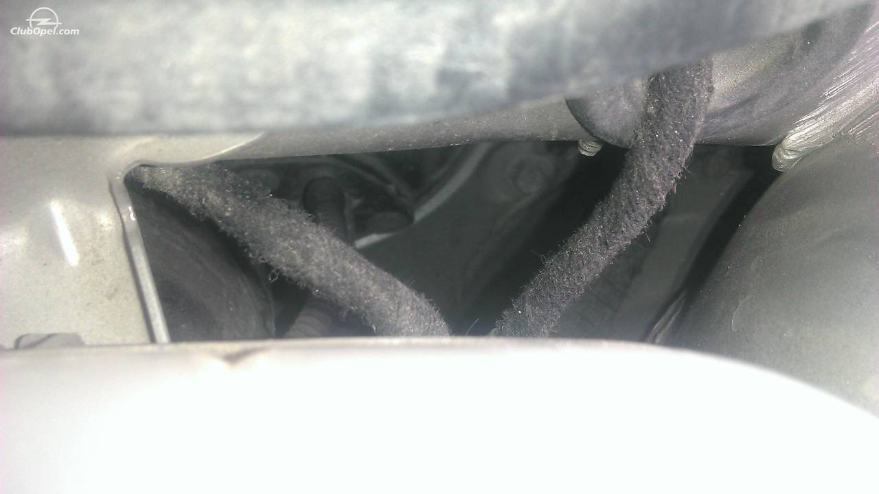

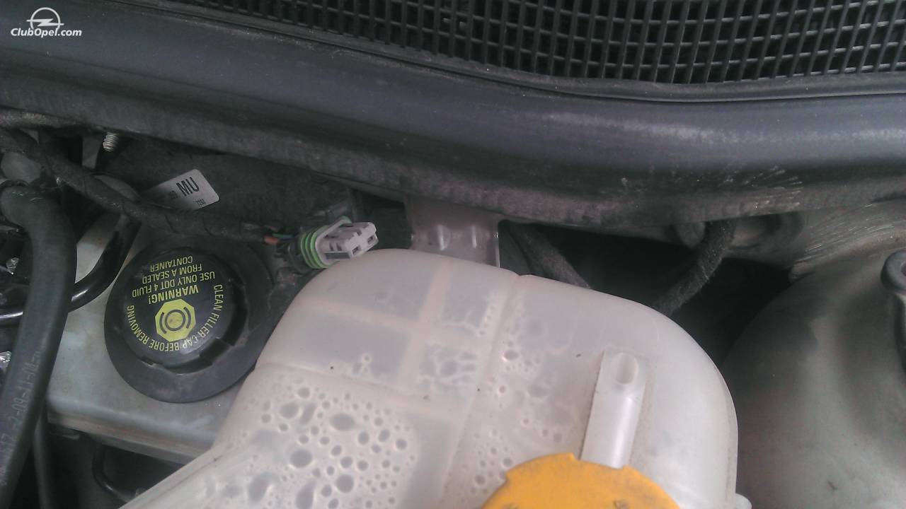

m-am uitat atent, cablul duce pe langa borcanul cu antigel, iar de acolo intra intr-un manunchi de fire care duc in interior. sper sa se deduca din fotografii
in a doua fotografie, manunchiul de jos, nu cele 2

Ori mufa de la senzorul vasului cu antigel (in caz ca nu ai asa ceva) ,ori e aia pentru senzorul de calitate a aerului de la clima.....

Nu conteaza ca ai sau nu clima,mufa e acolo.Daca aveai clima aveai si senzorul,asa ai doar mufa,care o am si eu.(si eu am doar AC manual)

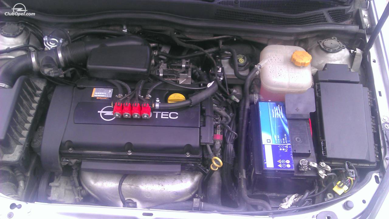

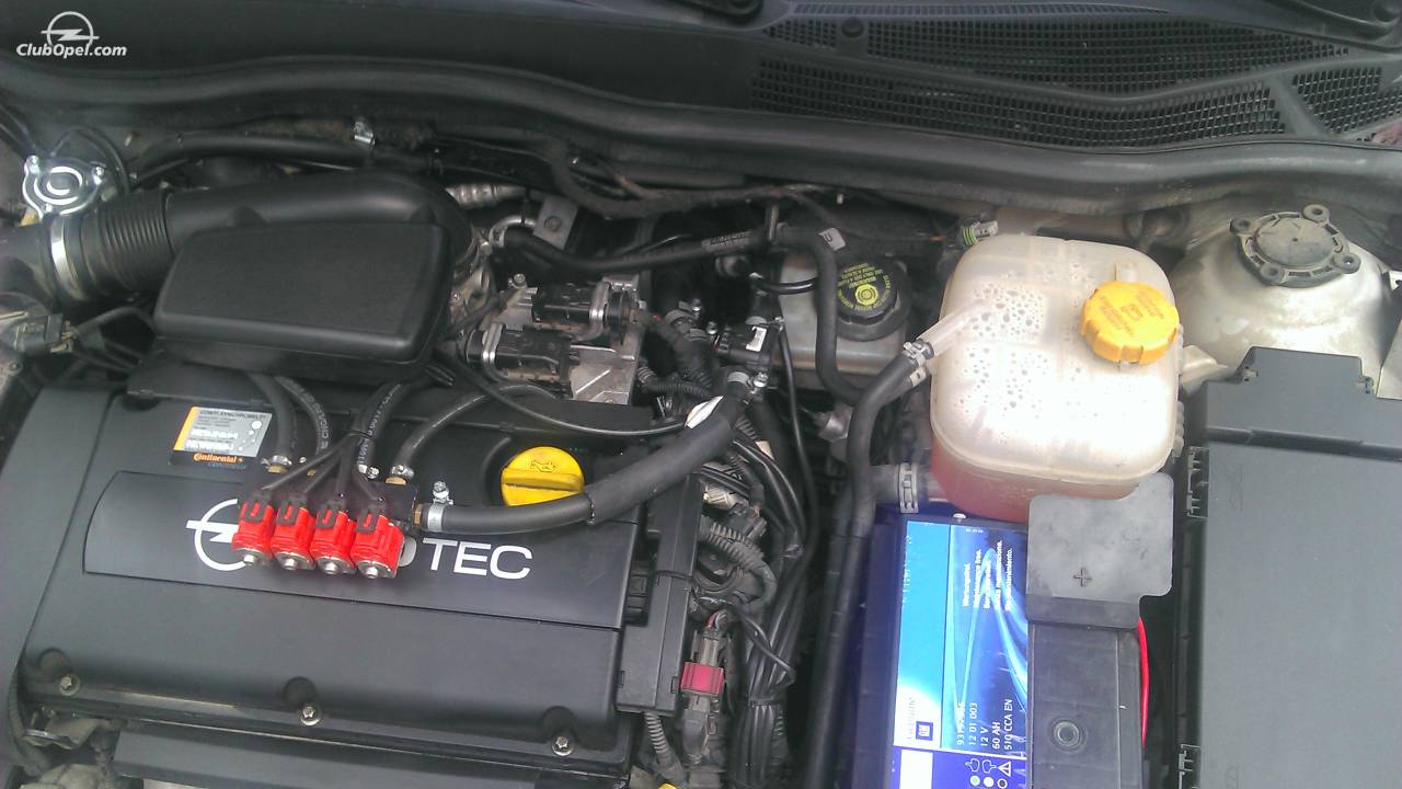

Scuze pentru offtopic dar ce este chestia aceea rosie care vine deasupra blocului motor?
Si ontopic: si eu am acea mufa verde, mai am si una cu portocaliu parca, ambele neconectate, clima am cu buton de AUTO, nu stiu in ce categorie se incadreaza.
  • jE
  • Mesaje scrise: 8,413
ghimpe, alea's injectoarele de gpl

da ghimpe aia este rampa de injectoare de la gpl

La masinile cu clima e un senzor acolo in fata care vede calitatea aerului...Ca exemplu sa intelegeti mai bine,daca aveti in fata o raba sau vreun tractor care scoate fum la greu si voi sunteti cu clima pornita,senzorul ala sesizeaza ca aerul e "prost" si comuta automat pe recirculare din interiorul masinii.....Unele masini il au altele nu,dar cam toate au mufa acolo!Acum sper sa fie aia mufa in cauza si sa nu gresesc eu!

da cea verde este de la senzorul de calitate a aerului si cea portocalie este de la filtrul de motorina rezistenta de incalzire a motorinei ,cei cu benzina nu au filtrul, asa ca eu cred ca instalatia electrica este standard pentru amabele modele.

Am verificat si eu, nu am mufa pe acolo. Mufa pentru senzorul de calitate a aerului e sub ornamentul de plastic de la parbriz.
Mufa de nivel antigel este pe partea stanga (inspre si din partea soferului) langa telscop. Daca bagati mana intre telescop si vasul de antigel veti simti mufa infipta acolo, cei care au.
