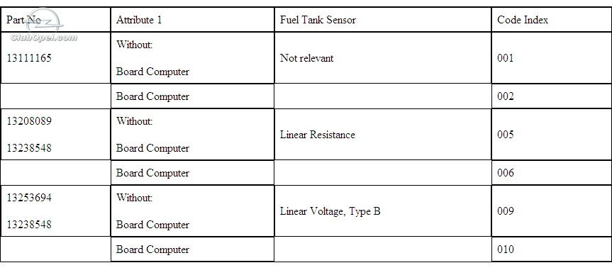

Pentru Astra-H si pentru BID, conform cu TIS :
CristianTM.

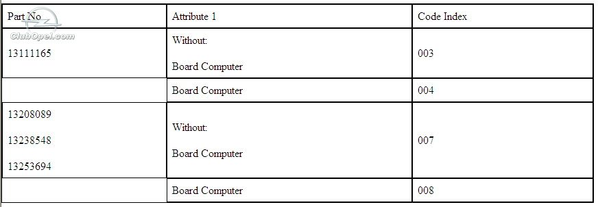

@CristianTM, in acest caz, eu am tinut locul lui Badea Gheorghe si din 006 am pus 008. La montajul initial, aceasta programare 006 a fost facuta de alti meseriasi(pe care ii cunosti), probabil pe aceiasi intuitie ca si a mea("Habar nu am").
Dupa ce am rascolit prin acele "cercuri" de care povesteai cu alte ocazii, am ajuns la concluzia ca nu are decat sa incerce decat toate codurile Index pe care le stie OPcom.
Sau sa caute Part Number pe dosul BID si se rezolva mai usor.
Problema e ca memoria din BID a fost programata cu cine stie ce alt Part Number 😎
LE: Fi bun te rog Cristi si spune-ne daca mai exista si alte Part Number in afara de cele afisate de tine.(Din ce am vazut, mai sunt...)
LEE: am tinut locul lui Badea Gheorghe in mod neconditionat, si asta procedez in general, colegul Dam poate sa confirme.
LEEE: DAM. Part number din el e o mixtura de mai multe BID, dupa cate retin, cred ca e conceputa de Cristi si poate o mai are prin arhiva.

Daca display-ul vine de pe Zafira-B, atunci avem :
CristianTM.

Probabil ca masina este facuta inainte de 2007 si ai sonda litrometrica tip A (linear resistance) iar BID-ul este dupa 2007 si stie doar de sonda tip B (linear voltage).
Din part no 13172010 (IPC), pentru astra H code index pe IPC trebuie sa fie 001 (pentru sonda Linear Voltage, Type B) sau 005 (pentru sonda Linear Voltage, Type B). Tu de ce ai code index 002? 😶
Code index-ul pentru DIS trebuie sa fie conform tabelului scos din TIS de CristianTM.
