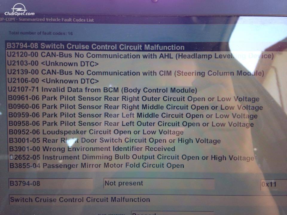

Buna seara! De curand m-am intalnit cu o problema la o Vectra C facelift.
Masina era echipata din fabrica cu faruri bixenon adaptive. Farurile functionau perfect, mergeau functiile de cornering si de adaptiv. In urma unui accident, am fost nevoit sa schimb farurile.
Am gasit o pereche de faruri identice cu ale mele, la mana a doua. Le-am cumparat, le-am verificat pana la cel mai mic detaliu, pe masina vanzatorului.
Dupa ce le-am montant pe masina mea, mi-a aparut in bord martorul de faruri adaptive, este undeva in dreapta bordului. Martorul asta clipeste incontinuu de cand pornesc masina si pana cand o opresc, chiar daca am farurile pornite sau nu. Farurile functioneaza normal, mai putin functia de cornering si de adaptiv.
Mentionez ca in urma accidentului farurile mele inca functionau normal si nu aveam niciun martor aprins in bord.
Am verificat sigurante, conexiuni, dar nimic. Acum cateva zile am pus op-com-ul pe masina si legat de faruri mi-a gasit aceasta eroare:
Source Address: AHL/AFL
Source Address: 0x00000249
Identifier: 0x0410
Part Number:13184052
Software version number: 60.05.01.01
System name: AFL_Z3220
System description: VALEO0400
Manufacturing date: 20080717
Number of stored fault codes: 1
U2106 - <Unknown DTC>
(00) - Present
Mai este prezenta o eroare, atasez o imagine in care apare.
Are cineva idee de la ce ar putea fi problema?

Cred ca e o problema de comunicare CAN,posibil a fi nevoie de o activare(adaptare),indiferent de performanta testerului,valoarea este data de sclipirea mintii...
