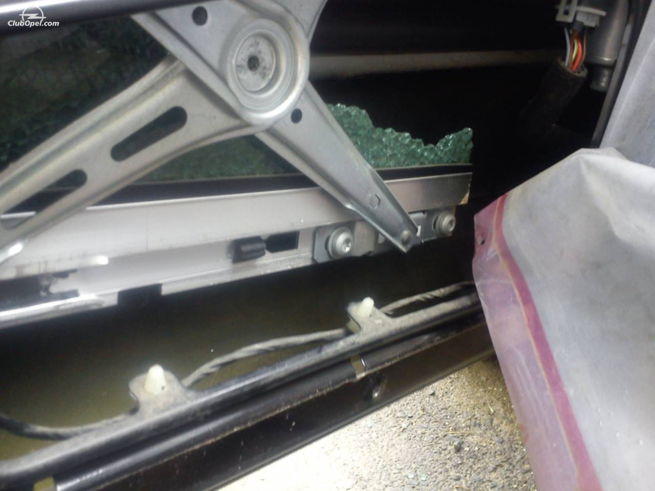

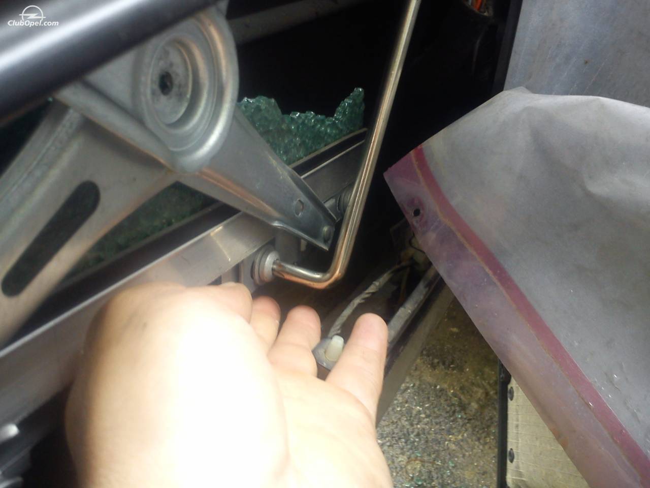

Salut,eu am rezolvat regland cele doua suruburi din partea de jos a macaralei.
  • Blebeanu Lorin
  • Mesaje scrise: 1,076
Cum adica "ai reglat" cele doua suruburi? Suruburile se prind in doua gauri filetate fixe ale ramei geamului. Sa-ntelegem ca tu ai miscat putin stanga sau dreapta prinderea bratului pe rama, nu?
https://www.clubopel.com:808...797_vuhvneiwg.jpg
https://www.clubopel.com:808...797_exvuhv5ff.jpg
Se vede ca poti "jongla" putin datorita canalelor prin care trec cele doua suruburi spre "piulite".

Da,exact asa am facut,ai inteles perfect.
