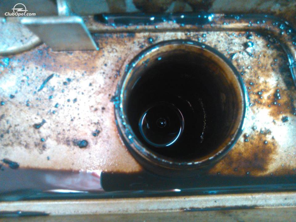

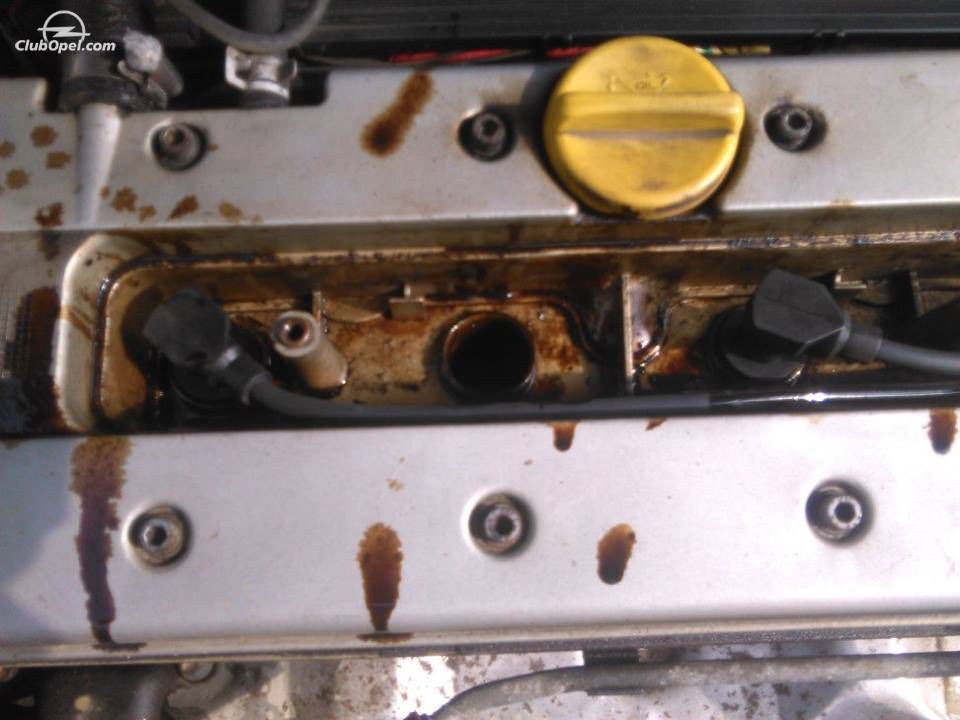

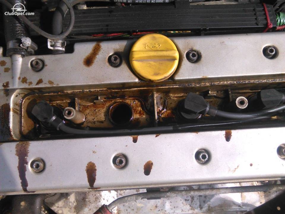

buna ziua am si eu o problema cu un opel vectra de vreo saptamana pornea masina doar daca o acceleram astazi am vrut sa controlez bujjile ,si am vazut ca toate sunt inecate in ulei,imi poate spune cineva din ce cauza si cat mar costa reparatia? va multumesc

Cred ca ai garnitura de la culbutori coapta.
Cauta victor reinz sunt cele mai bune cost maxim 80ron.

am curatat toate bujiile si am sters si uleiu tot asa se comporta trebuie sa accelerez sa porneasca .o sa vad la un mecanic sa vad ce imi spune

Verifica Bobina/Fise/Buji fa un test de compresie daca iese prost sar putea sa fi nevoie sa segmentezi tot motoru sau cum a zis ionutdanica garnitura de la cumbutori coapta sau garnitura de chiuloasa (mai grav )

buna seara am rezolvat problema cu uleiu la bujii cauza fiind garnitura capac chiuloasa,dar tot nu pornea trebuia sa accelerez sa porneasca am duso la un mecanic si ia aparut senzor arbore cotit am cumparat senzoru si am incercat sa schimb eu acasa imi poate spune cineva cum se desface senzoru ca am stat 4 ore sa desfac un surub 😊)))plus ca sa rupt cablu ca am incercat sa trag dupa ce am desfacut surubu si a ramas inauntru o bucata de la senzor si nu stiu cum si ce sa demontez sa am o pozitie mai buna .va multumesc
