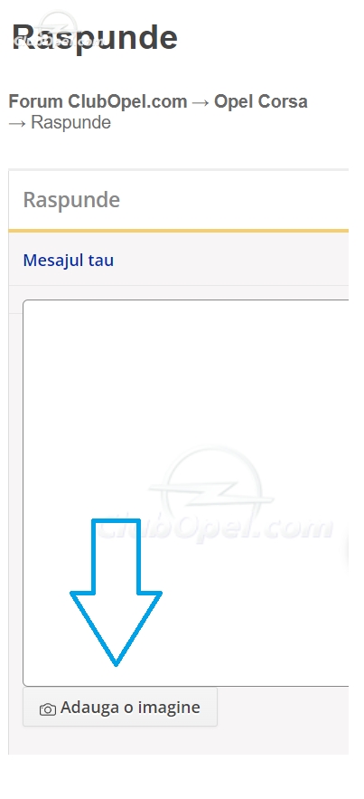

  • Mr.Opel
  • Mesaje scrise: 2,493
@IUngureanu, click pe butonul Raspunde din stanga jos si, dupa, click pe butonul "Adauga o imagine" pentru a adauga poze.
