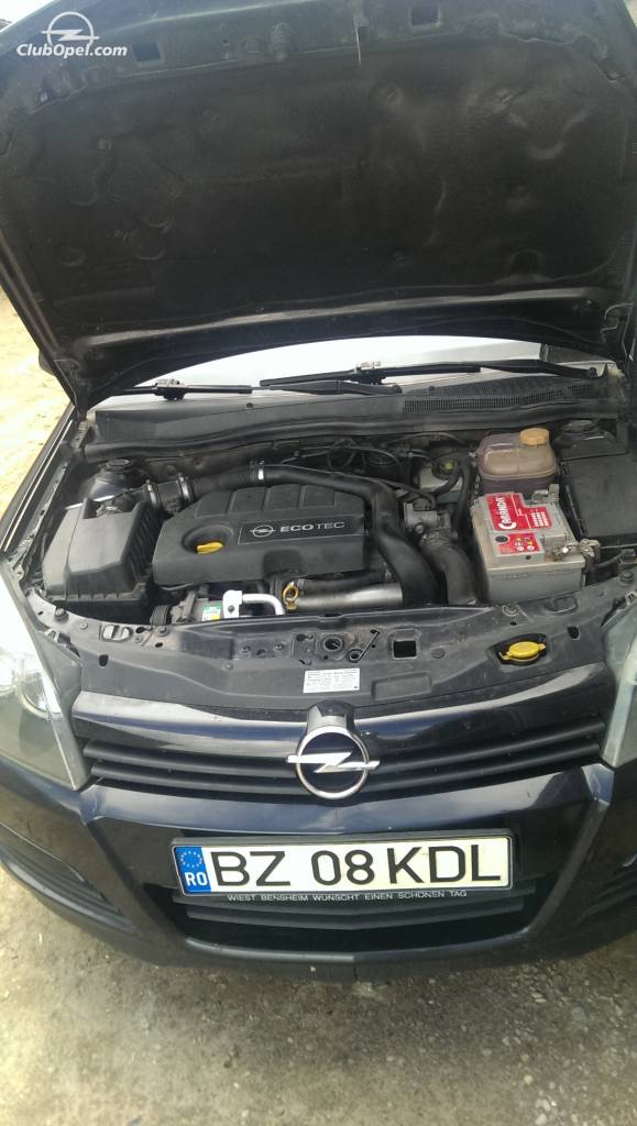

Salutare colegi
De curand am vazut cateva imagini cu grile cromate vopsite in culoarea masini si doar semnu ramas cromat, Vreau sa ma apuc si eu de modificarea asta dar nu stiu cum as putea scoate cromul de pe ea. Multi au zis de triumf, clorura ferica sau sa o iau la smirghel cu o granulatie fina, asta iese din discutie.
A vopsit cineva grila cromata? Cum a-ti dat jos cromul de pe ea?

Din cate stiu eu cromul nu se poate vopsi
Daca vrei o grila fara crom cred ca trebuie schimbata cu una din sh sau una noua pentru modelele de pana in 2007 care nu au crom
Cred ca tu vrei o grila cum o am eu
